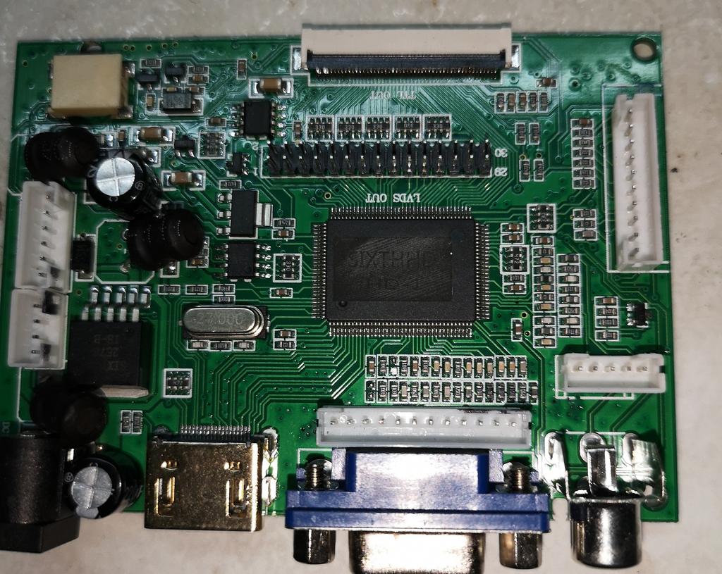

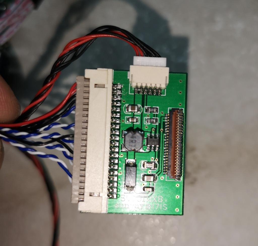

Здравствуйте знатоки!Купил себе набор 10.1 с народной платой и переходником между дисплеем!Проверил плату и дисплей точно работают по отдельности,подключаю через переходник плату и дисплей не подаёт жизни!Может кто сталкивался с этой платой мелкой,там вроде деталей толком нет,что могло в ней сгореть?[IMG]http://https://ibb.co/rM5NZWQ

Сама плата которая не исправна и главная которая рабочая!

Проверка дисплея проводилась в связке с чем? и "народный" проверялся с каким дисплеем. Если все по отдельности работает с разными источниками, то возможно не прошит контроллер под нужный LCD.
Все детали, это драйвер подсветки.
К сожалению, глядя на фотки, невозможно сказать что неисправно.
Хотя бы напряжения измерил, ну чтоб пища для размышлений была.

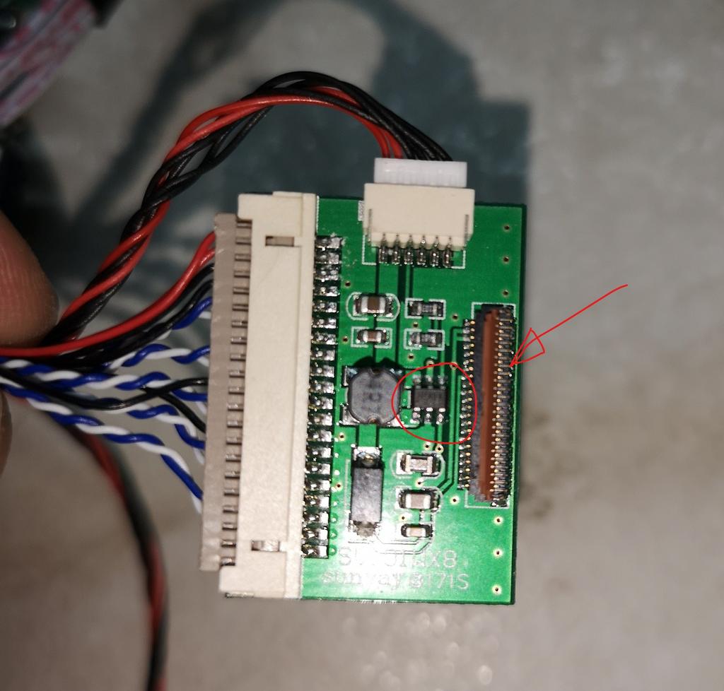

Если бы я был такой умный и знал куда тыкать,то потыкал бы!)Изначально покупал всё как набор и при первом подключении всё в связке работало,после каким то раком неправильно воткнул lvds разъём и после перестало работать!Дисплей подключал к планшетнику(работает),главную плату проверяли в сервисе(работает,тем более китаец выслал мне вторую плату рабочую).Остаётся эта фигня мелкая,шлейф тоже рабочий!Там стоит шестиногая деталь(на ней написано HYAEA )нигде инфы про неё не нашёл!(
Это - SY7200AABC, не проще плату новую купить?

Она отдельно не продаётся,а комплект идёт с дисплеем!)Отдал в сервис сегодня,отпишусь если сделают!Спасибо за помощь!Китаец ответил всё таки,цена вопроса этой платы 500 рублей,посмотрим сколько в сервисе запросят за ремонт!)
