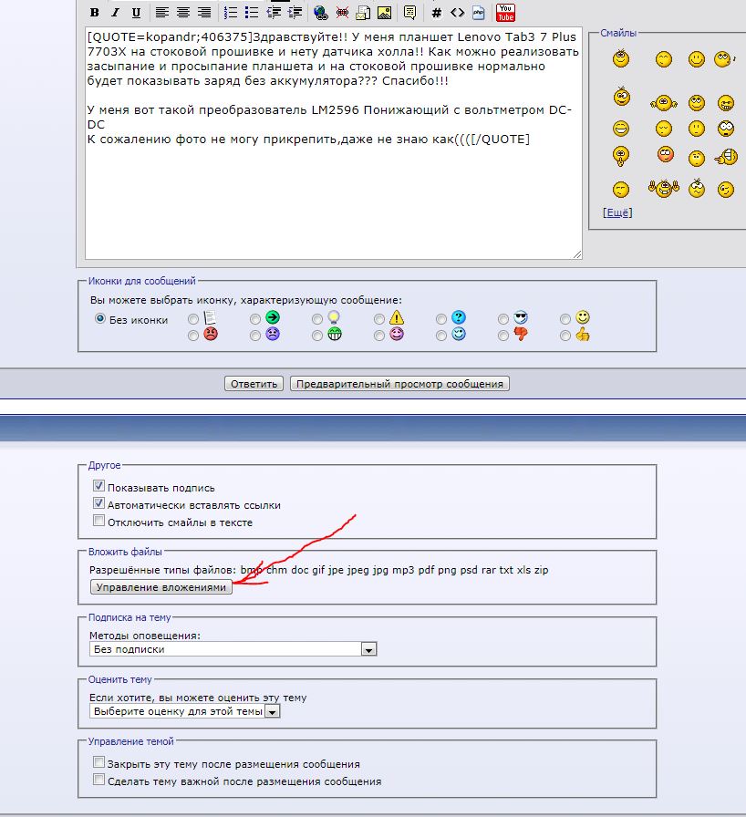

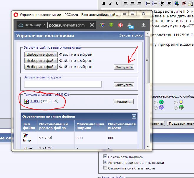

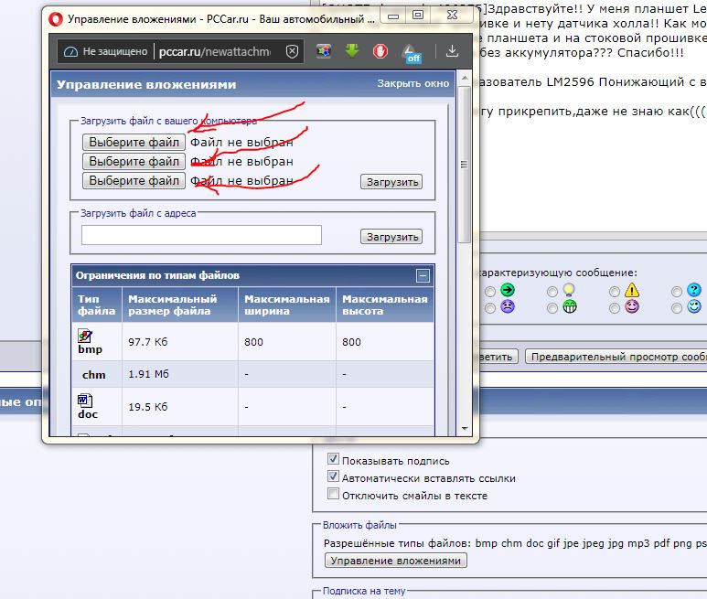

Не сложней чем на других форумах, надо только потратить немного своего драгоценного времени...
ID:	50412   Нажмите на изображение для увеличения
ID:	50413   Нажмите на изображение для увеличения

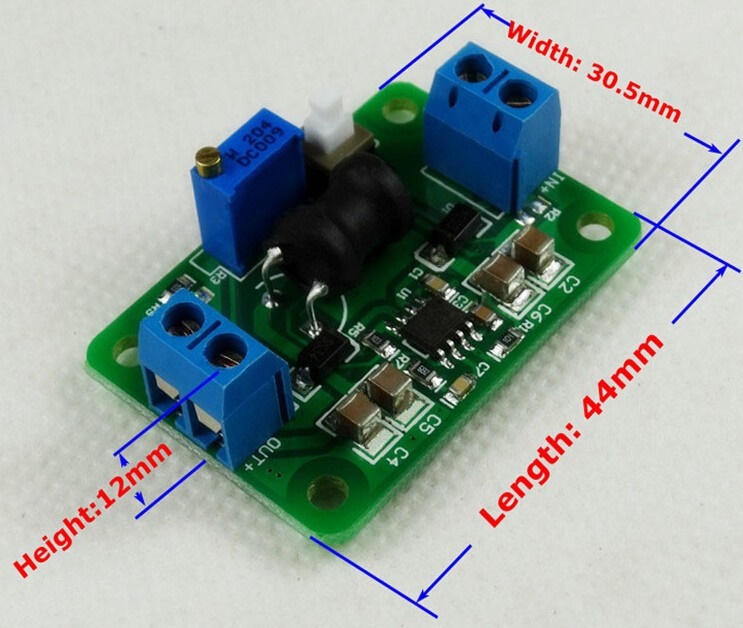

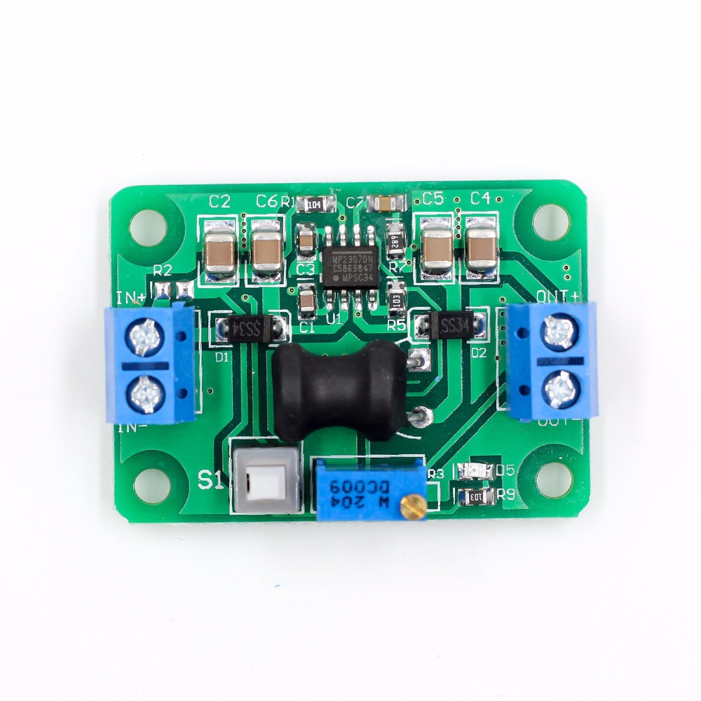

Сообщений: 2,669
Сообщение от Corteco Посмотреть сообщение
Может купить преобразователь на схеме KIS???
Как вариант...

Старый 04.11.2018, 22:35   #9
Сообщений: 2,669
Оно что лучше и с шумоподавителем и при заводке сохраняет всплеск напряжения???
Откуда там "шумоподавитель"...? Этот модуль отличается от "чистых" KIS добавленными конденсаторами и подстроечником для регулировки напряжения (микросхема одна и та же). При нагрузке в 1.7А держит "просадку" при кручении стартером (при условии правильного подключения напрямую к АКБ машины, а не к "АСС").
Последний раз редактировалось skanch; 05.11.2018 в 02:36.
