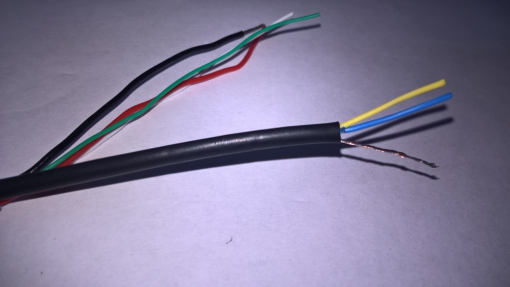

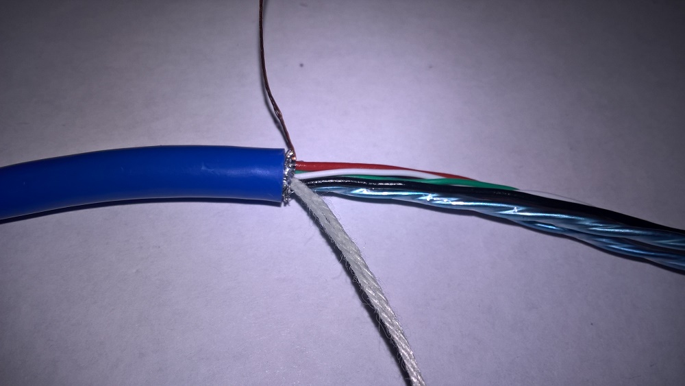

По обеим фото на другом конце стандартный 3.0 штекер. Уже при параллельном подключении накопителя через микроюсб не работает.

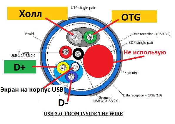

Как раз об этой ошибке я говорил выше... Вы взяли стандартные два провода (белый и зелёный) в качестве D+ и D-, а надо было брать их в одной отдельной витой паре в фольге. В "скрутке" есть третий оголённый проводник - это и есть дополнительный собственный экран "витой пары".
P.S. Если конечно в кабеле есть такие кросс-жилы...

Я брал с отдельной скрутки в земле тоже (второе фото) но ошибка была в том что эту землю не заземлил видимо. Если и заземлю будет ли это работать при соединении кабеля через стандартные 3.0 разъемы?

Если не убирали стандартный разъём на кабеле, то в планшете не правильно выбрана и распаяна дата - пара.
В стандартном кабеле USB3.0 два не экранированных провода, как раз и есть D+ (зелёный) и D-(белый) стандарта USB 2.0, которые и нужно паять к соответствующим контактам на планшете (D- на контакт 2 разъёма, D+ на контакт 3). В фольгированных скрутках идут дата-пары USB3.0, которые должны быть не задействованы в вашем случае.

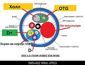

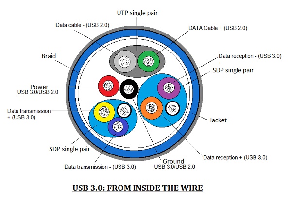

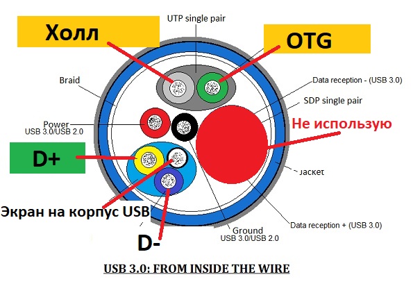

Если есть место для внешнего разъёма-это лучшее решение, как говорили выше... Но, что касается прозвонки кабеля, то ниже его "разрез"
Используются линии только стандарта 2.0-это если сохранили разъём. В идеале все разъёмы обрезаете и выбираете для дата - линии одну из фольгированных скруток с собственным экраном и всё повторяете, но уже с внешним разъёмом micro USB для планшета и с нужным разъёмом для HUB-а...
В своих "шнурках" делаю по такому принципу
Кросс-жилу под внешней оплёткой и кросс-жилу витой пары скручиваю вместе и паяю только на корпус разъёмов USB.

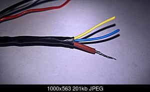

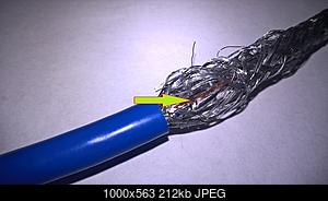

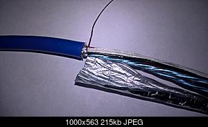

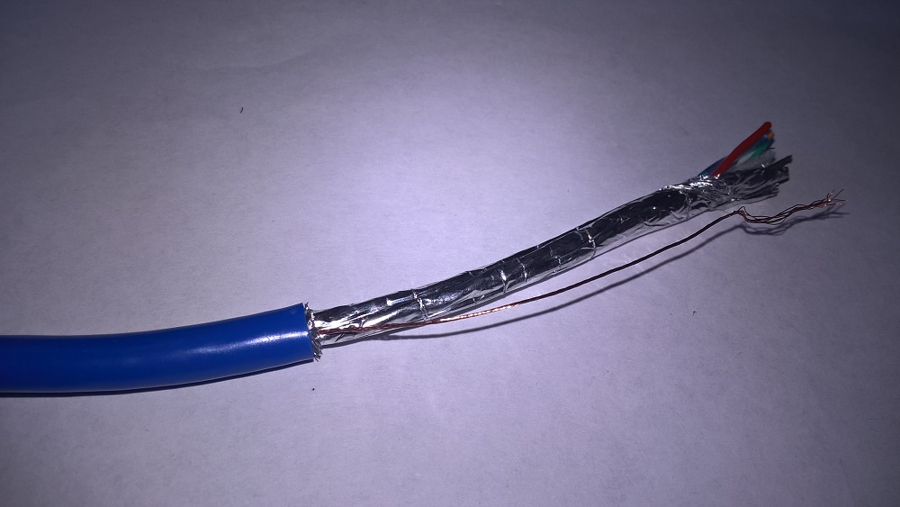

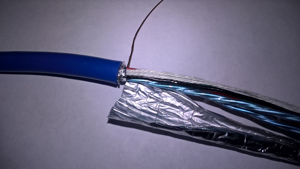

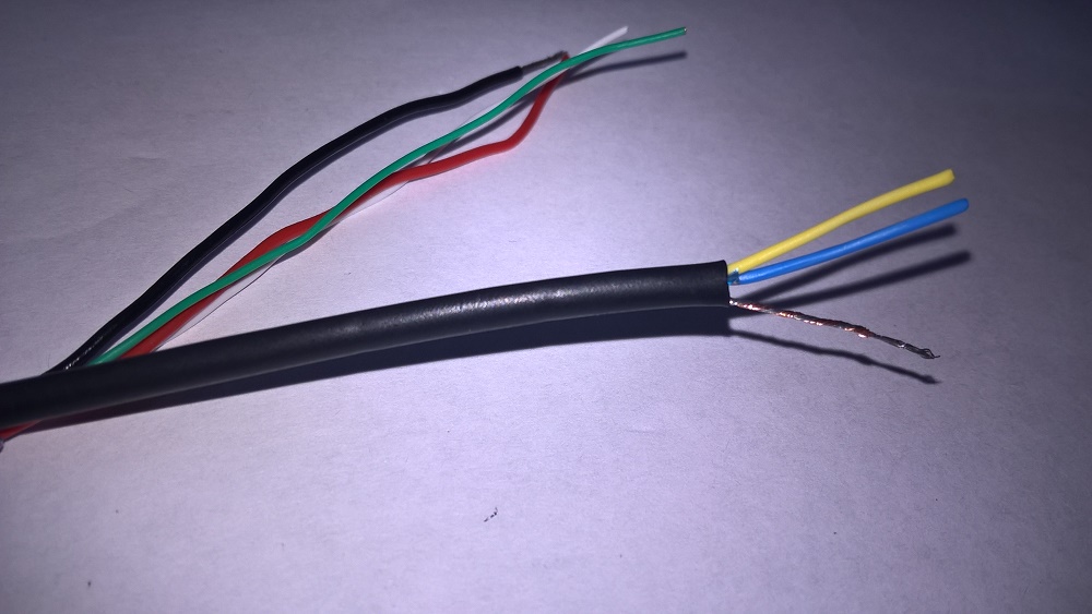

"Разделка" кабеля USB-3.0 для прямой распайки в планшете.
Ножом без фанатизма по кругу надрезаем внешнюю изоляцию, отступив от края кабеля примерно на 8-10 см.

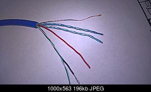

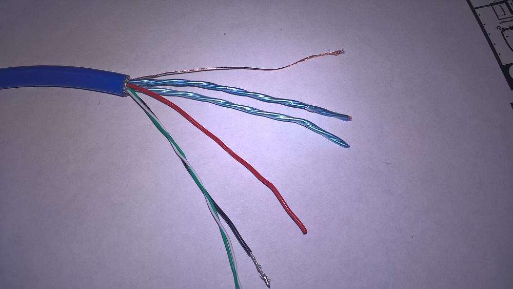

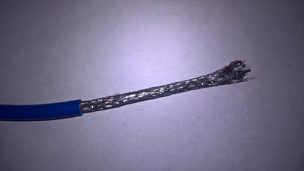

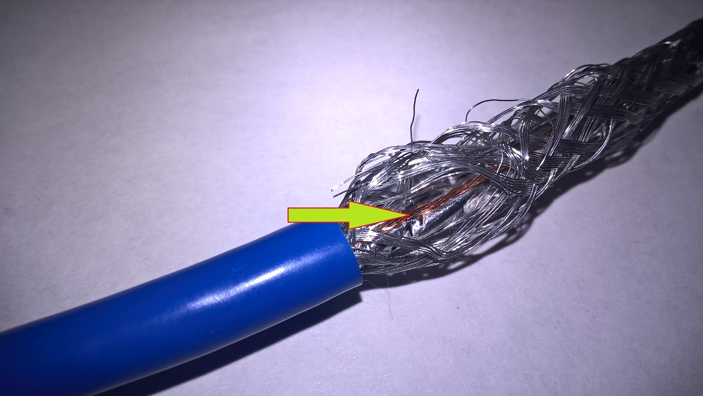

Под оплёткой находится кросс-жила, предназначенная для пайки экрана на разъём (оплётка из алюминия и не паяется без "танцев"...).

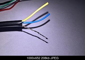

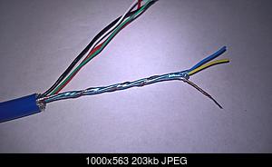

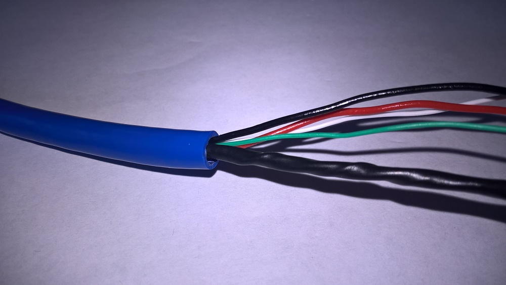

Обрезаем по кругу всю оплётку, оставляя кросс-жилу.

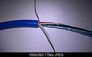

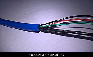

обрезаем под корень экран из фольги.

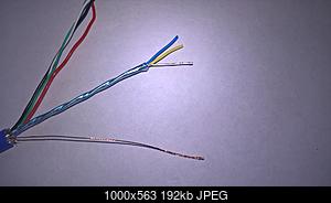

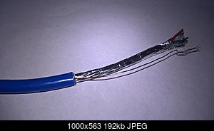

Обрезаем верёвочный корд.

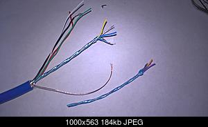

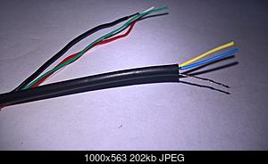

Получаем такую картинку.

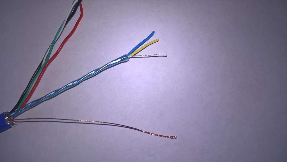

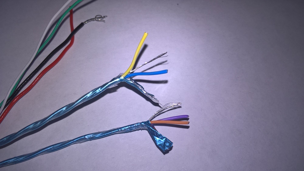

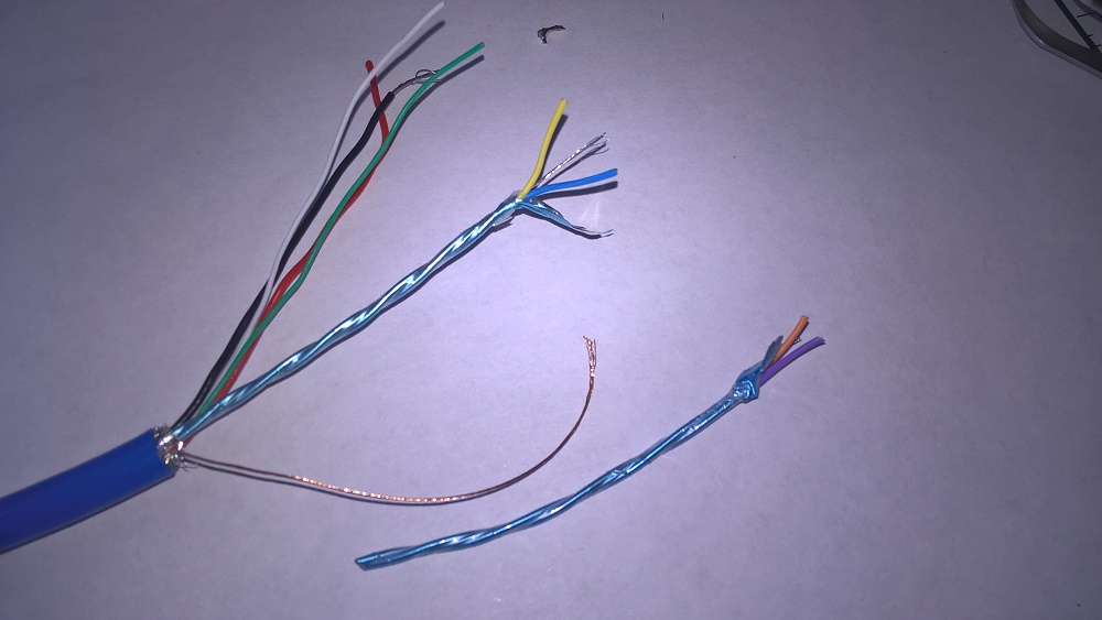

Аккуратно обрезаем фольгу на экранированных "витых парах", оставляя свободными концы проводов по 1.5-2.5 см. Выбираем по желанию одну из расцветок "витых пар", а вторую обрезаем (на противоположном конце кабеля естественно выбираем такой же цвет).
ID:	50361 Нажмите на изображение для увеличения
ID:	50362 Нажмите на изображение для увеличения

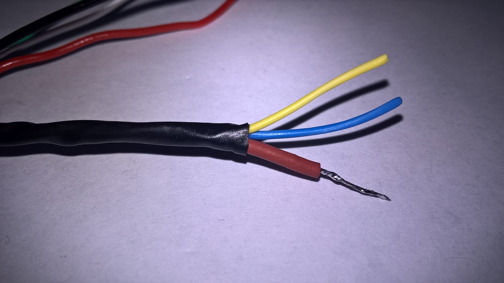

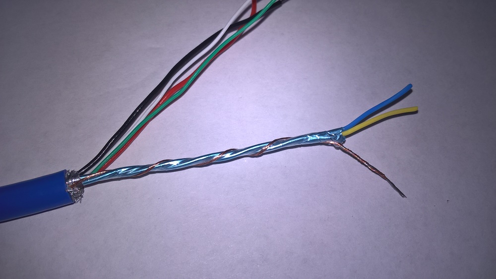

Теперь кросс-жилу внешнего экрана обвиваем вокруг фольгированной скрутки и скручиваем с кросс-жилой, которая находится внутри самой скрутки.

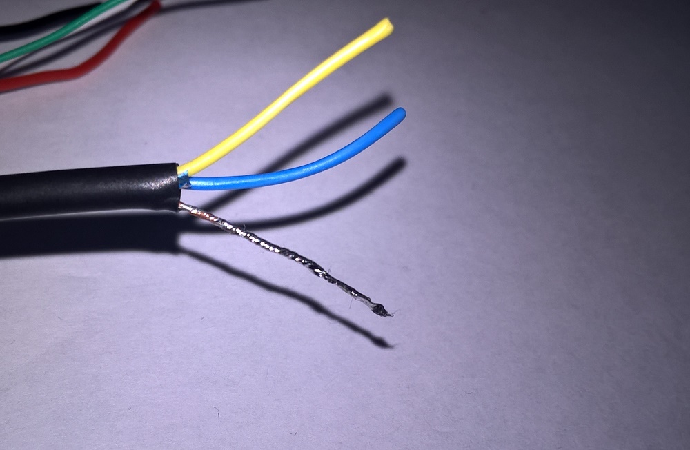

Пропаиваем соединение кросс-жил, одеваем термоусадку соответствующего размера и получаем экранированную "витую пару", которую паяем уже на соответствующие контакты разъёма micro USB в планшете.

Соответственно "экран" паяем на корпус micro USB разъёма на мат-плате. Какой из проводов будет "D+" , а какой "D-" значения не имеет, но ответная часть кабеля должна соответствовать выбранным цветам. На противоположной стороне кабеля припаивается нужный для HUB-а разъём (или USB-B-штеккер, или USB-A гнездо), или кабель аналогично разделывается и паяется прямо в самом HUB-е.
Оставшиеся провода питания (красный "плюс" и чёрный "минус") распаиваются в соответствии с вашей схемой. Пару проводов (зелёный и белый) можно использовать для вывода через кабель управление режимом OTG и датчиком Холла.
