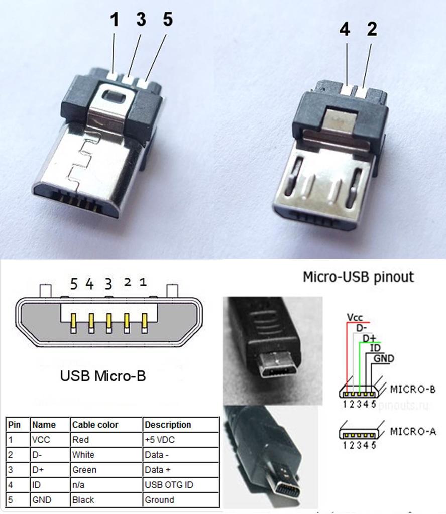

Неправильно
Для подключения только по ЮСБ ( если не хочется потрошить планшет) можно подключать так:
Вывод "Батарея планшета" никуда не подключаем. Там постоянно есть 4,2. На батерее реального планшета напряжение не пропадает, а только гуляет 3,8-4,2
Вывод "+5V POGO" (на самом деле он подписан как "+5V_USB_(POGO)" ) подключаем на +5V microUSB.
У себя в стационарной установке 7-2012 я подключал +5V_USB_(POGO) как раз на контакт POGO.
Вывод "HUB +5V" подаётся на хаб. В хабе отрезаем +5В, идущее к планшету ( отпаиваем провод).
Вывод "-Y-OTG" подключается к 4-му контакту microUSB. Делается это для корректной переинициализации юсб устройств при выключении зажигания. В общем случае нужно сделать кабель, типа такого.
Вывод "- GND PLANS" подключается к выводу - microUSB (пятый контакт) И!!! к минусу питания хаба.

Вывод "- REM out" (+12V) подключается на управление выхода REM внешнего усилителя звука, если он есть.
Вывод "+ACC" подключается к контакту зажигания KEY ON. ( или к АСС. или к +15. В общем к напряжению, которое появляется после включения замка зажигания в первую позицию либо при вставлении ключа в замок зажигания).
Вывод "+30" подключается к постоянному +12V машины. Желательно через предохранитель 5-7,5А. На плате блока питания есть физический предохранитель, но внешний по правилам должен тоже быть. ( Поскольку я подключался к фишке штатной магнитолы, то предохранитель у меня стоит по заводу в блоке предохранителей).
Вывод "-GND IN" подключается к минусу машины, желательно в ту же точку, что и магнитола, для избежания возможных помех по звуку (земляная петля)
Итого, я подключаю всего 7 контактов разъёма: 3 - входные, 4 - выходные. Остальные не подключаю за неимением необходимости.
Да, верно.
Прелесть блока в возможности подключать его почти как угодно.
ЗЫ. По мне, было бы удобно использовать нумерацию ног разъёма, но так как они не обозначены, не стал вносить ещё большее непонимание для других читателей.
На самом деле нумерация ног есть, в программе DipTrace при открытии проекта печатной платы. Но как раз это вносит большую запутанность, поэтому так проще и нагляднее.
Ps
Забыл сказать, что в планшет при таком подключении нужно будет прошить ядро, поддерживающее одновременно режим OTG и зарядку, например ядро elemental.
