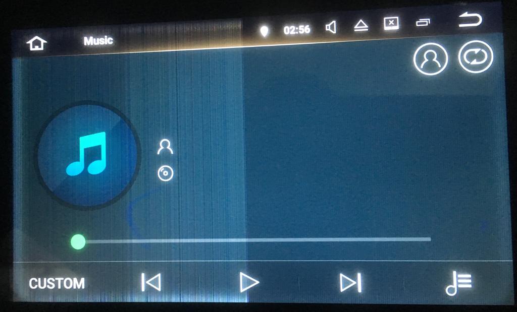

Имею китайский девайс на Андроиде. Иногда при первом включении появляется дефект картинки. Иногда левая сторона экрана, иногда правая, иногда весь экран. Минут через 10 становится нормально, то есть медленно тает дефект. В чем может быть проблема?

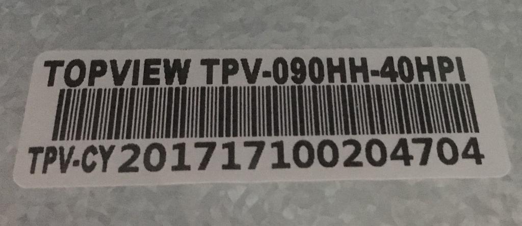

Выколупал матрицу

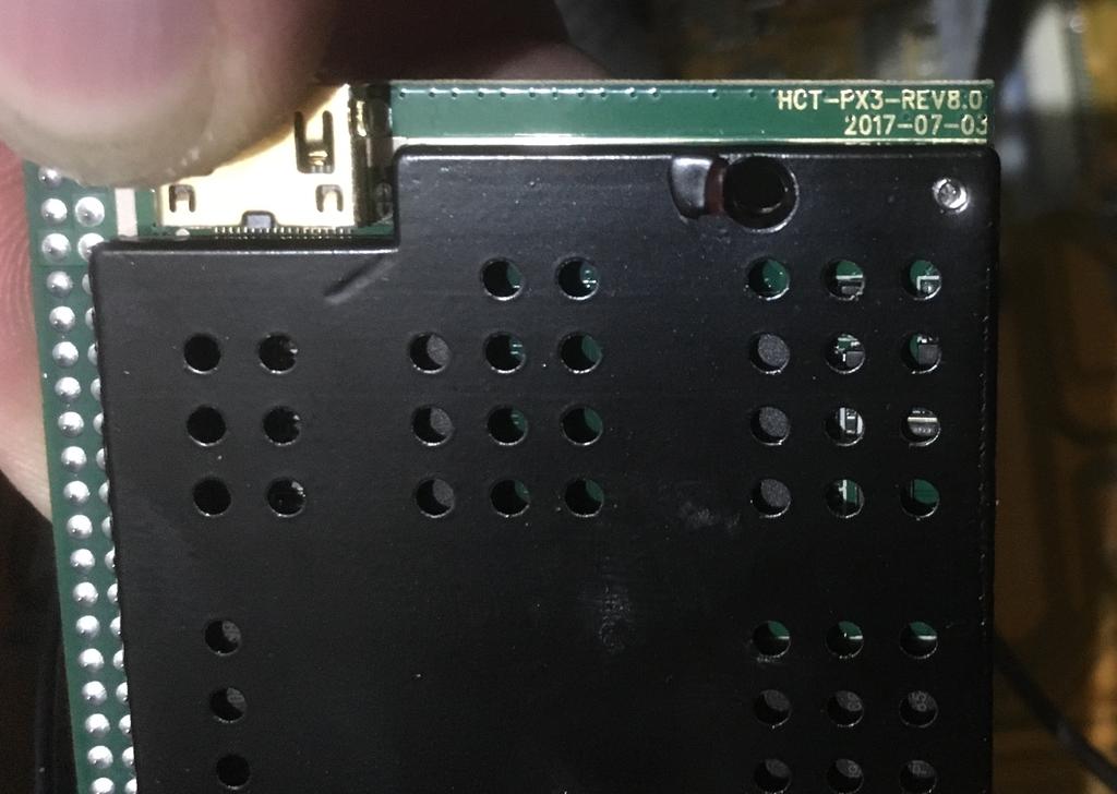

Собран зверь вот на такой ардуине

К чему твои рассказы на чем построен девайс. Проверь шлейфы на хороший контакт, либо не пропай. Если б ты не фотки выкладывал, а сказал какие действия предпринимал по выявлению неисправности, было бы проще подсказать.

Я тупо не знаю что проверить? Разъёмы все в порядке. Почему глюк проходит? И Потом весь день нормально
Скажу больше, девайса два. Один в машине второй на столе после машины. Блока питания нет, ищу, чтобы на столе включать. Раз пять включал выключал машину, артефакты не уходят. Оставил включенным минут 10 стоит, правая сторона совсем чистая, левая еле заметно

В машине или на коленке получится починить только если повезет, включай на столе и проверяй, собранный, разобранный, пошевели шлейфы, или платы. Посмотри что происходит. Потом уже говори о результатах.

...В чем может быть проблема?
У меня только две версии:
1. Санька уже озвучил.
2. Программная (менее вероятно, но от несовпадения таймингов всякое бывает). Еще раз - не очень похоже. Скорее все же первое.
Матрицу подкинуть бы к чему то заведомо исправному... Мечты...
... правая сторона совсем чистая, левая еле заметно
Значит все равно есть... Это уже настораживает и ничего хорошего не предвещает...
там под радиатором видеоформирователь на RK616 должен быть, который из 24-битного RGB формирует LVDS и HDMI, а саму картинку формирует PX3.
Я бы попробовал подключить кабелем с мини-HDMI на монитор или телевизор (там будет HD720p), если картинка проблемная, то искать между RK616 и PX3 или в самом РХ3, а если нормальная, то сам 616-й или его ЛВДС-выход

Развитие событий - на столе оба девайса не глючат, утром купил кабель в прикурку, включил машину - в панели девайс полосатый, включил второй в прикурку - проблем нет. Несколько раз повторил, эффект тот же. Заменил все провода вместе с can боксом, не помогло. Выкинул can бокс, все работает. Вчера вечером мой знакомый заезжал к машине, проблем не было. По большому счету источник помехи не найден
