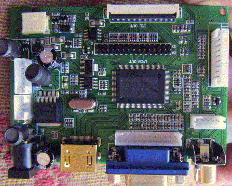

Вот фото платы. Это 2660 или 2662. При включении горит светодиод обеими цветами и постал не определяет тип флэш. Что может быть?

Сообщение от Vovan_texnik Посмотреть сообщение
Заменить микросхему памяти, если не поможет, то и проц.
RTD2660H,
Флеш когда подключали, меняли местами (SDA и SCL) на разъеме Вдруг это.
плату брали не тут случаем Магазин:Alcd Store ?
Так ведь плата с нуля. Только пришла.
Сообщение от iwarlocki Посмотреть сообщение
RTD2660H,
Я подключал через ВГА шнуром. Не через дублирующий разьем. Магазин WAVGAT Store.
всяко бывает, этож лотерея... чинская)))
проверь может где что непропаяно.
Спасибо. Проблема была во флэш. Выпаял, воткнул в программатор, и тоже самое. Взял от фонаря от какого-то роутера флэш 25 чего-то там 32. прошил, прога ругнулась на несоответствие прошивки и записанной флэшки, на удачу взял и впаял. И... РАБОТАЕТ! Вобщем придется искать новую память. Ни у кого нет ссылки? Флэха 25D40. Производитель Х.З.
Работает? Оставь пока еще ченит не отвалилось.
