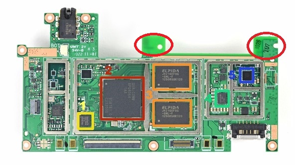

Здравствуйте, подскажите где в нексусе лте блютус антенна, после переделки блютус видит устройства только поднесенные вплотную к планшету

Сообщение от lavalamp Посмотреть сообщение
Попробуйте протестировать сам модуль...

lavalamp is on a distinguished road
Попробую, просто до переделки все хорошо было, нет ли там какой-то антенны?
Такая плата?
Под номером 5 модуль Wi-Fi/Bluetooth/FM и скорее всего антенна общая... Источник.

Такая плата?
Вложение 49788
Да такая, буду смотреть
Контакты, скорее всего с противоположной стороны платы и возможно просто подогнулись...

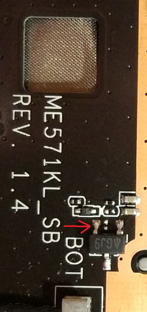

Я так понимаю на фото холл (2013LTE)? Я правильно понимаю, что эту ногу надо на землю сажать чтобы планшет уснул? Её надо вначале отпаять или можно просто подпаяться?
