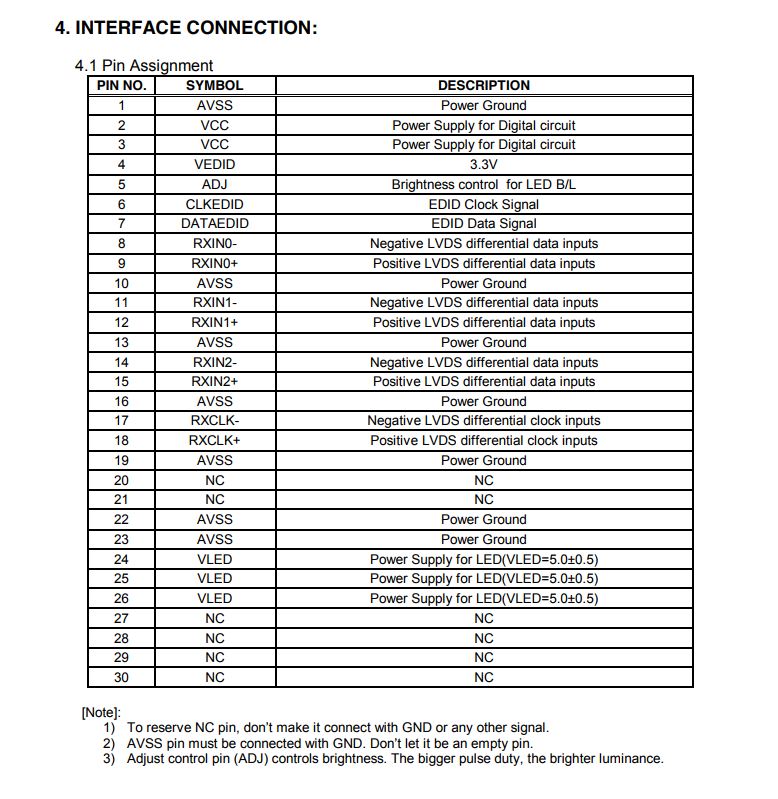

Или я чего то не до понимаю?
И я не понимаю что тут непонятно.

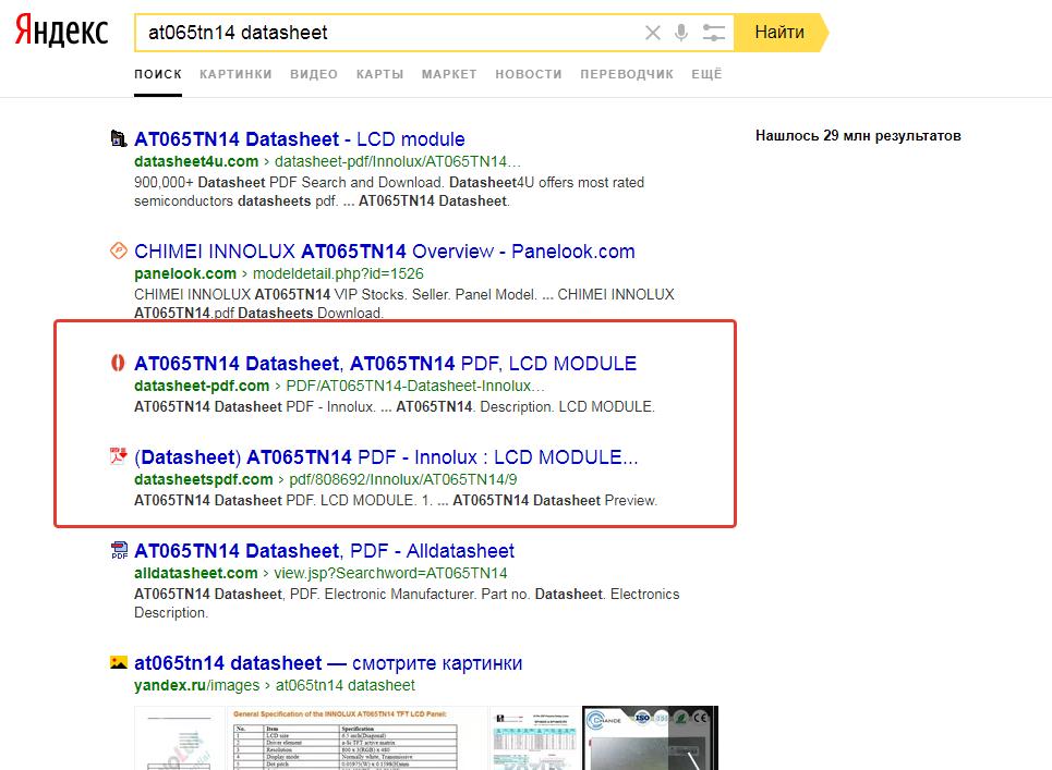

Чет не пойму... В яндексе даташиты забанили что ли?
Почитал бы... Глядишь и вопрос не возник бы...
