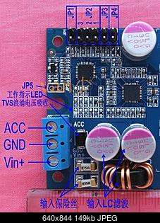

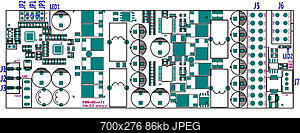

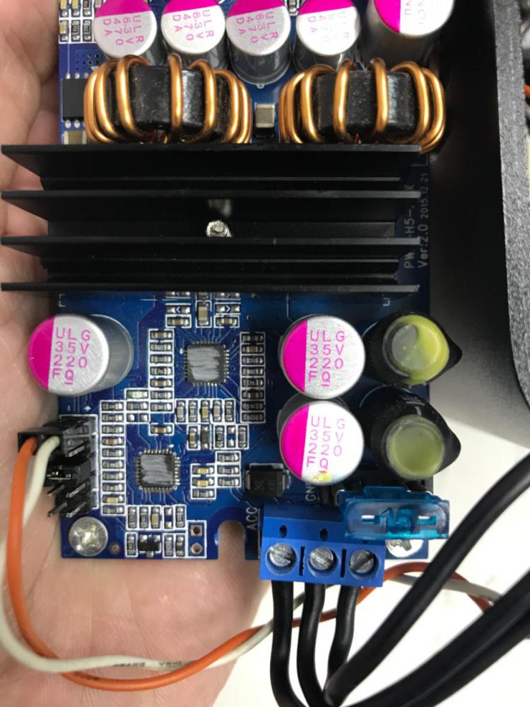

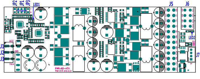

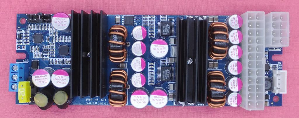

Заказал с Тао блок PWR-H5-ATX

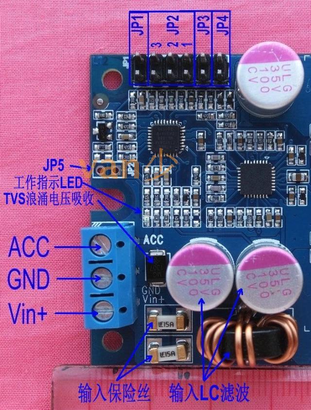

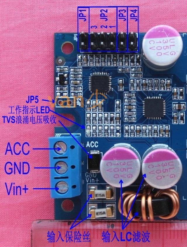

В машине включал один раз, вместо m4-atx, услышал очень сильные наводки и поменял обратно. Но на столе со старой мамкой гоняю этот блок для тестов. И вот что заметил, выводы кнопки включения имеют полярность и если ее перепутать то комп запустится и сразу вырубится, не знаю чем это объясняется.

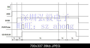

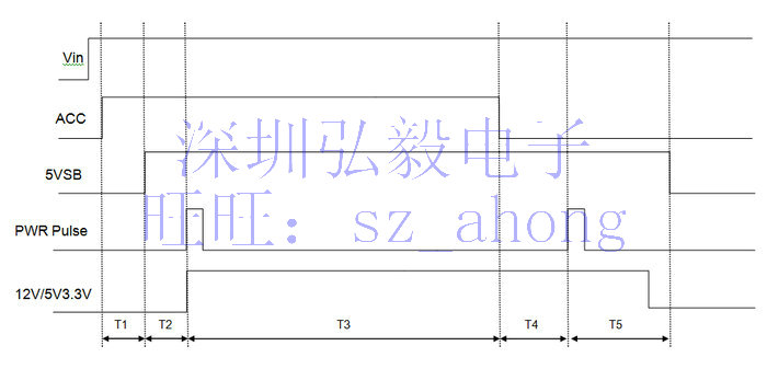

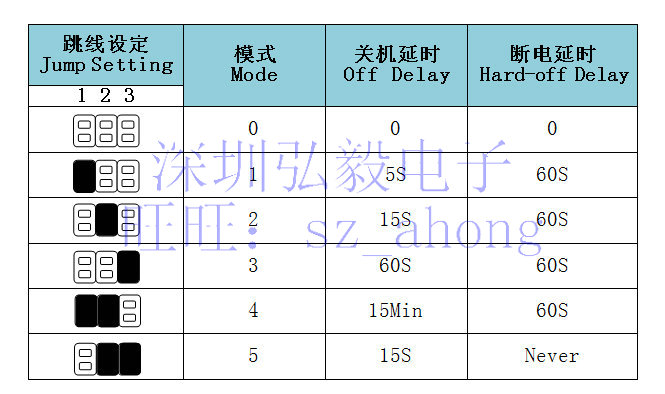

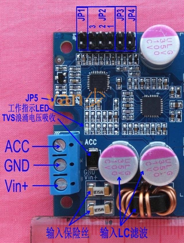

Судя по китайскому мануалу, блок жмёт кнопку power через 10сек,
T1:ACC接通后5秒打开5VSB
T2:5VSB打开5秒后发送开机脉冲到主板,电源输出12V/5V/3.3V,电脑自动开机
T3:电脑在此期间正常工作
T4:ACC断电,电源延时发送关机指令到主板。T4即Off delay。
T5:电脑执行关机程序,切断12V/5V/3.3V,延时关闭5VSB,主板彻底断电,模块进入休眠模式。T5即Hard-Off Delay

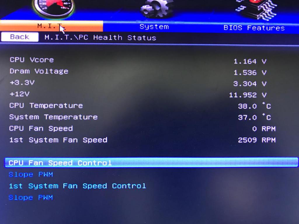

но картинка биоса появляется сек через 20 примерно.
Тоже не могу понять с чем это связанно, хочу сократить время включения компа, для этого и тестирую разные бп.
У кого будут вопросы по такому блоку, задавайте попробую подсказать что знаю.

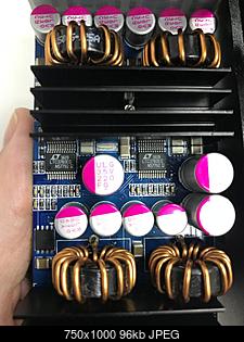

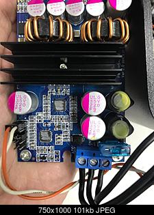

1. -

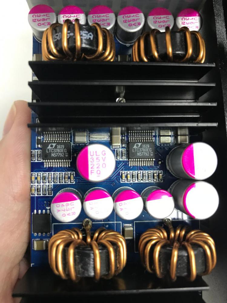

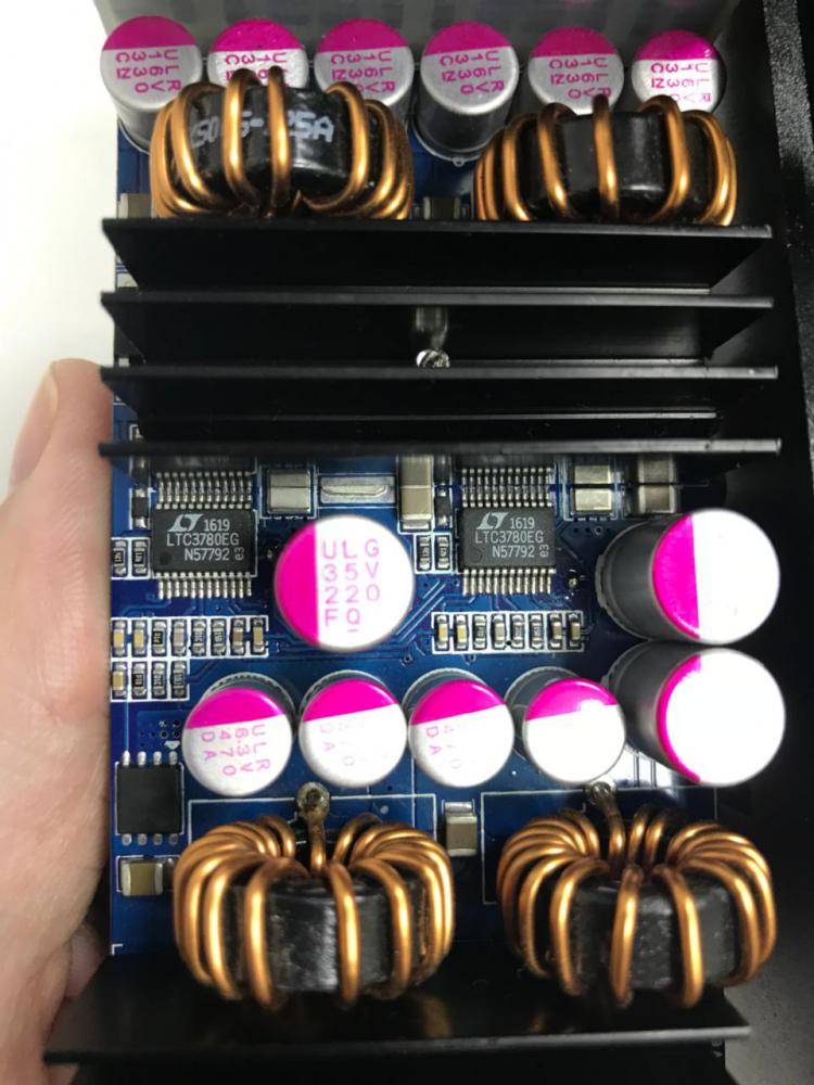

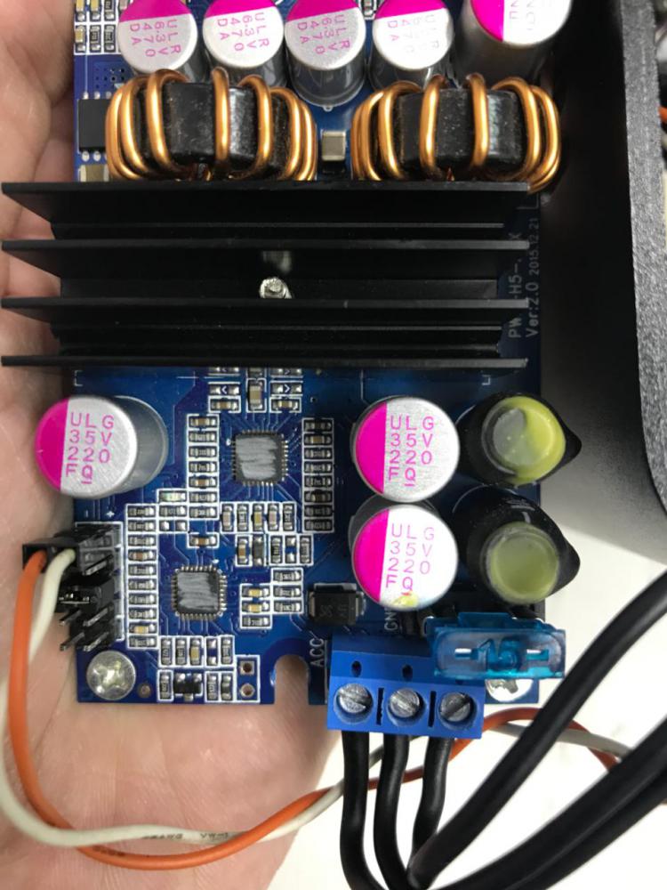

Будь добр, подскажи - на каких микросхемах собран блок? На LTC3780?
Вложение 49025
Вложение 49024

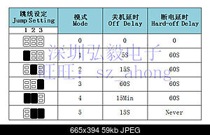

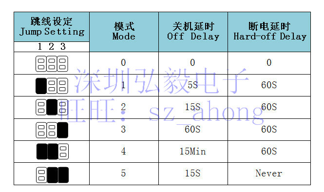

С режимами небольшая непонятка, режимы 0/1/2/3 работают как по таблице.
0. 0сек 0сек (+5VSB пропадает сразу после того как комп отрубится)
1. 5сек 60сек
2. 15сек 60сек
3. 60сек 120сек
4. 15мин
5. 15мин (отключается через 15мин, в хардофф не уходит +5VSB есть после того как мамка отключится, но включается как то странно, тоже через 15 мин, либо может включится сам без АСС, как будто таймер сбивается и он уже не следит за АСС)

Сообщений: 2,669
По моему Микрухи спилены все, но завтра гляну точно
Chaser продал
forester продал
Legacy продал
Старый 13.01.2018, 18:46   #4
Сообщений: 2,669
Сообщение от -=zds=- Посмотреть сообщение
Понял... Я почему спросил - по обвязке очень похоже, что 3780... Сама микра очень интересная, но и очень "шумная". Требует на входе мощный синфазный фильтр. Причем особые требования к качеству установленного индуктора. Сам пользуюсь одноканальными Buck-Boost конверторами на такой микросхеме и проверял в разных режимах (повышение-понижение и наоборот, с максимальным током до 10А и на малых нагрузках) с отслеживанием на осциллографе - без качественного фильтра для установки в машину не годится - пульсации на выходе очень большие (отсюда и "шум").

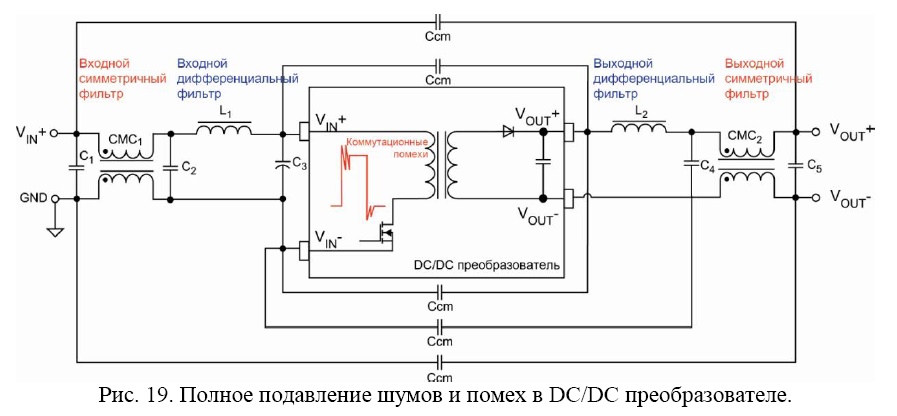

Синфазный фильтр несколько по другому рассчитывается, имеет другую структуру и уже как дополнение к LC-фильтру. На рисунке схема полной фильтрации DC-DC преобразователя.
