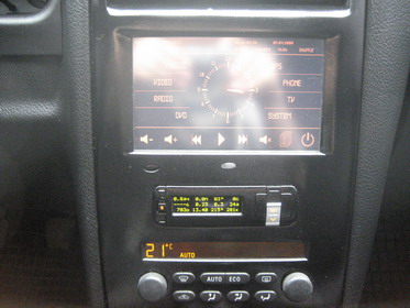

- Монитор - Prology PCM700
- Мать - Intel D201GLY2
- Оперативка - 1024мб
- Жесткий диск - WD1000VE - 100 Гб
- Звук Audigy 4 + усилок Blaupunkt 375 Вт
- Bluetooth
- Wi-Fi
- блок питания M2ATX
- Маршрутный компьютер Мультитроникс VG1031GPL
Багажник:
Название: Picture 204_resize.jpg
ID:	6241   Нажмите на изображение для увеличения
Название: Picture 206_resize.jpg
ID:	6242   Нажмите на изображение для увеличения
Название: Picture 208_resize.jpg
ID:	6243   Нажмите на изображение для увеличения
Название: Picture 217_resize.jpg

Ох, как я давно ждал этой публикации. Помница еще на астраклубе были намеки на заинтересованность в компе в машине. Круто, хорошая работа. Кстати большая редкость - климат - удобно переносить, там небось сзади одни провода?
Последний раз редактировалось Димон; 09.04.2008 в 16:05.
Старый 11.01.2007, 11:20   #3
banderas
Регистрация: 07.02.2006
Город: Зеленоград
Машина: 2003\Opel\Astra G
Сообщений: 188
banderas is on a distinguished road
ну пришлось удлиннить там шлейф 18-ти жильный, а так да - меньше гемора
Жаль что моник несовсем вмоноличен, я видимо пропустил какие-то аргументы в пользу осуществленного замысла?
Ну это я просто по простому пути пошел - первый раз все-таки, не знал что да как. Но в следующий раз по любому сделаю заподлицо
banderas вне форума   Ответить с цитированием

ЗАЧЁТНО получилось всёравно!
А где комп стоять будет?

комп уже стоит в багажнике ))
еще гемор - все провода не сразу протянул, теперь опять весь салон разбирать
