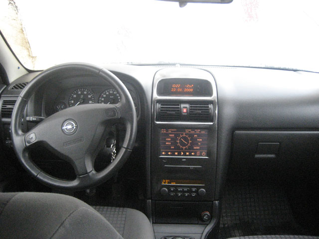

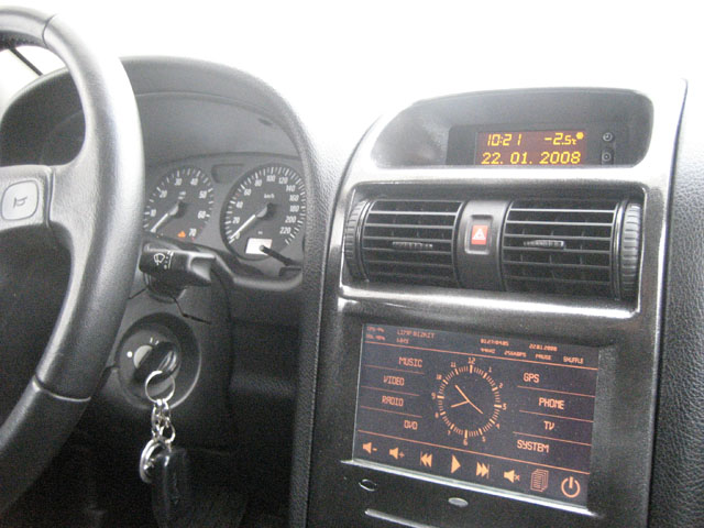

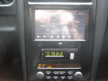

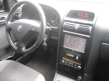

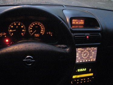

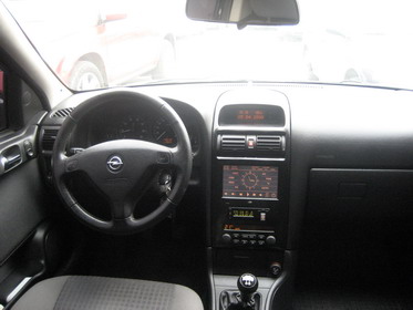

banderas 10.01.2007 19:20
OPEL Astra G
Вложений: 5
- Монитор - Prology PCM700
- Мать - Intel D201GLY2
- Оперативка - 1024мб
- Жесткий диск - WD1000VE - 100 Гб
- Звук Audigy 4 + усилок Blaupunkt 375 Вт
- Bluetooth
- Wi-Fi
- блок питания M2ATX
- Маршрутный компьютер Мультитроникс VG1031GPL
http://pccar.ru/attachment.php?attac...1&d=1207738079 http://pccar.ru/attachment.php?attac...1&d=1207738079

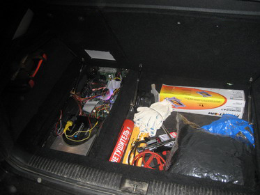

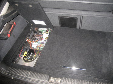

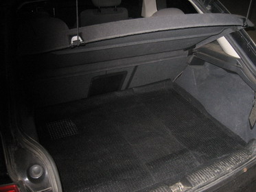

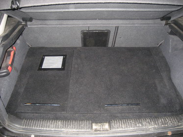

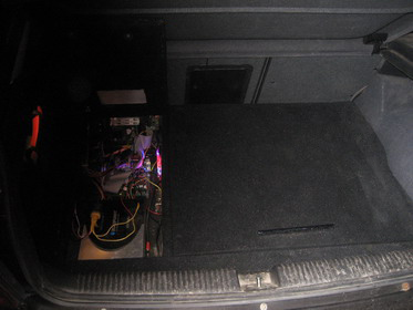

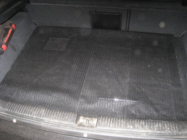

Багажник:
http://pccar.ru/attachment.php?attac...1&d=1208354010 http://pccar.ru/attachment.php?attac...1&d=1208354010
Димон 10.01.2007 21:25
Ох, как я давно ждал этой публикации. Помница еще на астраклубе были намеки на заинтересованность в компе в машине. Круто, хорошая работа. Кстати большая редкость - климат - удобно переносить, там небось сзади одни провода?
banderas 11.01.2007 11:20
Сообщение от Димон (Сообщение 15587)
ну пришлось удлиннить там шлейф 18-ти жильный, а так да - меньше гемора
Жаль что моник несовсем вмоноличен, я видимо пропустил какие-то аргументы в пользу осуществленного замысла?
Ну это я просто по простому пути пошел - первый раз все-таки, не знал что да как. Но в следующий раз по любому сделаю заподлицо :D
Z@GR 11.01.2007 12:58
ЗАЧЁТНО получилось всёравно!
А где комп стоять будет?
banderas 11.01.2007 13:27
комп уже стоит в багажнике ))
еще гемор - все провода не сразу протянул, теперь опять весь салон разбирать
Beer100 11.01.2007 13:34
Во-во! А я 5 раз поднимал пол! Так что лучше сразу с тройным запасом проводов положи. Даже если считаешь, что больше ничего добавлять не будешь.
Все равно будешь, вот увидешь!:p
