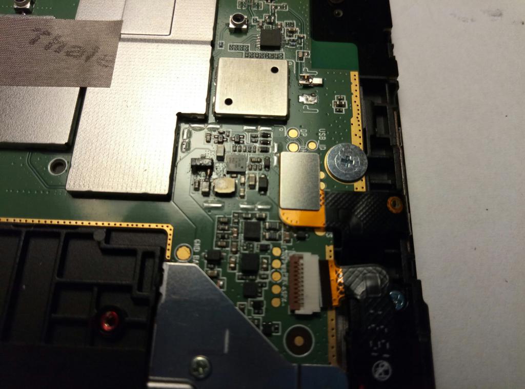

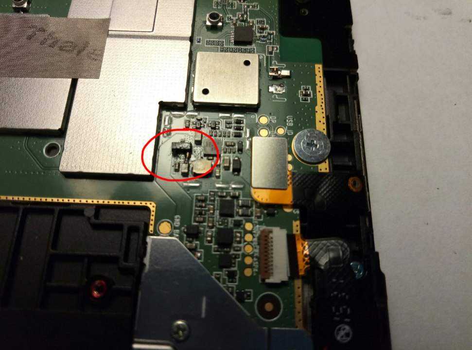

Добрый день.
Нужна помощь. Lenovo Yoga tab 3 (YT3-850m) уже полностью подготовлен и установлен. Но не как не могу найти на нем датчик холла.
То что считал датчиком не срабатывает, планшет перезагружается при подаче питания на правую ногу. В сети информации мало, вменяемых данных нет.

Датчика похоже нет...
В Lenovo TAB2 8 тоже не смог найти. Сделал включение/выключение программно через кнопку.
Здесь сравнивают модели Lenovo Yoga tab 3 - Холл есть только в 10-и дюймовых.
Странно, на магнит он реагирует
И это не про версия

Сообщений: 2,669
Сообщение от chief71rus Посмотреть сообщение
Странно, на магнит он реагирует...
То есть по магниту планшет "засыпает"?
И это не про версия
ну так возьми маленький магнит и определи методом тыка в подозрительные элементы. ДХ может быть и 6-ногий.

chief71rus is on a distinguished road
Методом тыка пробовал. И что подозрительно, он засыпает и у разъема микроюсб и у "подозреваемого".
Насчет 6-ти контактного, спасибо! Буду пробовать. Есть одно подозрение.

А почему решили,что нужно питание подавать на ногу,а не замыкать на землю? Тестером проверять изменения на ногах при потушенном магнитом экране.

так датчик может быть и на обратной стороне платы
я это и подразумевал под методом тыка Забыл, что разжевать надо
А ведь действительно, оказался датчик с обратной стороны и 6 контактный. Теперь только как его прозвонить.
