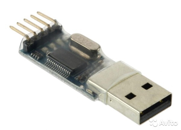

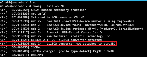

в общем установил в машину... ошибка подключения к gps. хоть тресни......... стоит PL2303X - может кто помочь? или откусить эту часть и припаять к антене это? На чипе PL2303HX.USB To TTL Adapter.
к примеру адаптер для К линии на базе ft232bl определяется на ура. Вот и задумался я, чем же можно заменить мою usb - com железяку? чтоб android ее сразу схавал
В поисках истины нашел как цепляют usb-com к андройду.
dmesg показал что все подключено

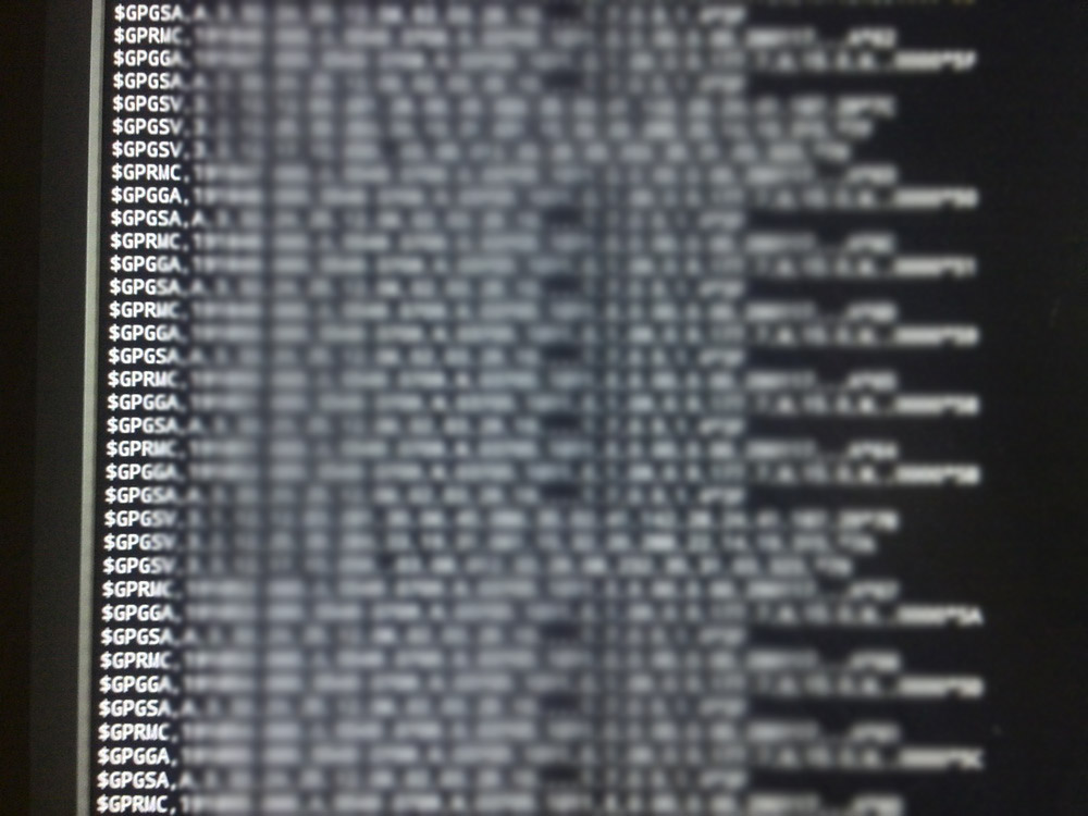

microcom дал подключить gps и данные побежали.
а навител молчит.

почитал все еще раз.... понял что драйвер работает а вот эта либа не передает все это хозяйство программам. у меня определился как pl2303.ko по чипу контроллера... а либы получается для меня нету((((((
