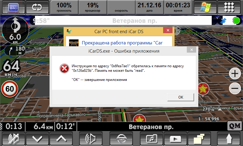

Сегодня экспериментировал на Виртуальной машине.
Icar - сборка iCarDS_1.7.0.60b22.
Установил CityGuide 9 и CityGuide 9.5. Запускаю CG9, CG9.5 - при первых же голосовых предупреждениях iCar - вылетает. Опытным путем установил, что если убрать CG в настройках из "Навигационных программ", вылеты прекращаются.
Есть предложения как бороться?
