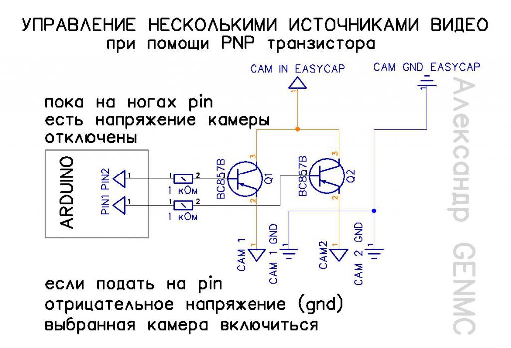

Старый 01.06.2016, 16:36   #2910
Alekssandr
Регистрация: 11.08.2013
Возраст: 37
Регион: 86
Сообщений: 445
Придумал вот такой способ управления несколькими источниками видеосигнала. Переключение происходит при помощи pnp транзистора. Без всяких громозких реле.
Протестировал всё работает!
Использовал 1 шт EasyCap и 2-е камеры.
android, easycap
