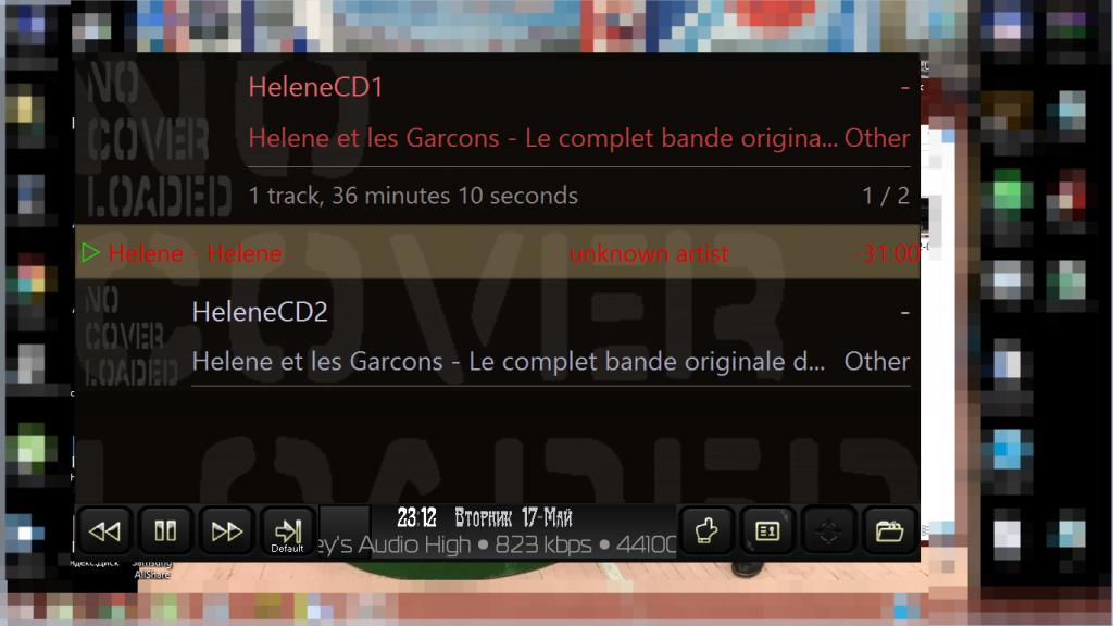

вот исходник откуда качал

Что то я не догоняю как видеть песни из сборника

Krysanov
без правки никак и ни в какой сборке ..
открой блокнотом и поправь Helene - Helene.cue :
FILE "Helene - Helene.wav" WAVE
на
FILE "Helene - Helene.ape" WAVE
Старый 17.05.2016, 21:12   #1790
Krysanov
Аватар для Krysanov
Регистрация: 12.11.2013
Город: Горно-Алтайск
Регион: 04
Машина: lexus rx300
Сообщений: 3,154
Krysanov
открой блокнотом и поправь CUE
на
Попробую
