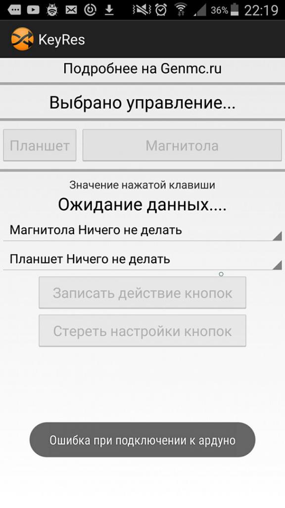

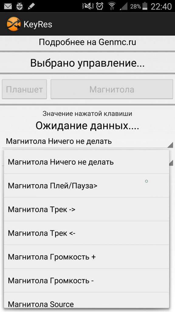

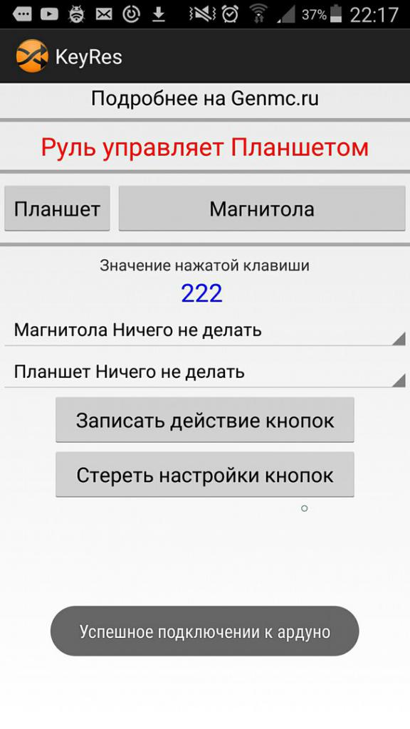

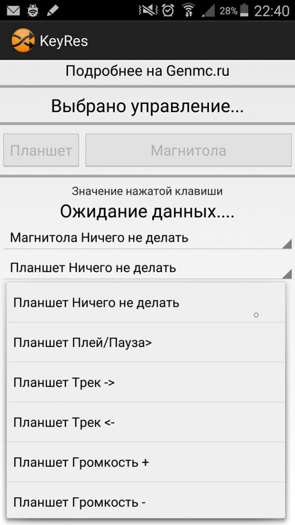

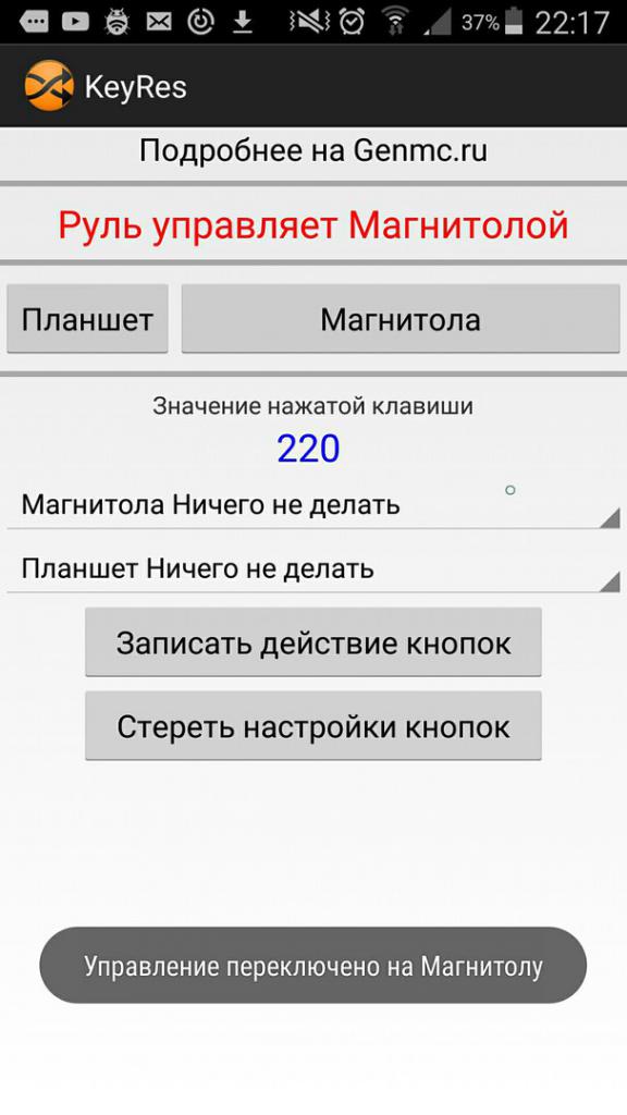

Сообщение от Tommy_Gun Посмотреть сообщение
Senya87, а можно подробнее про управление дуиной с планшета и наоборот как тут? Особо интересна смена яркости экрана планшета сторонним датчиком освещенности через дуину.
Сейчас я доделаю этот проект потом буду делать второй, там будет управление яркостью и питанием андроид устройства с arduino.
Проект не заглох, потихоньку приближаю его к завершению.
Добавил переключение между устройствами (магнитола, планшет) с приложения
ID:	43382   Нажмите на изображение для увеличения

Старый 11.04.2016, 11:50   #24
Alekssandr
Регистрация: 11.08.2013
Возраст: 37
Регион: 86
Сообщений: 445

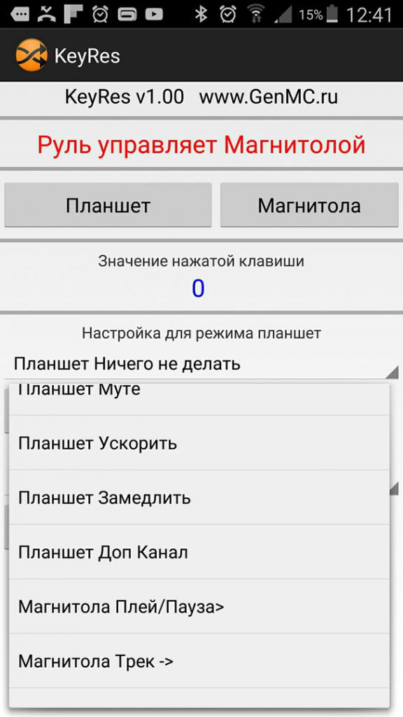

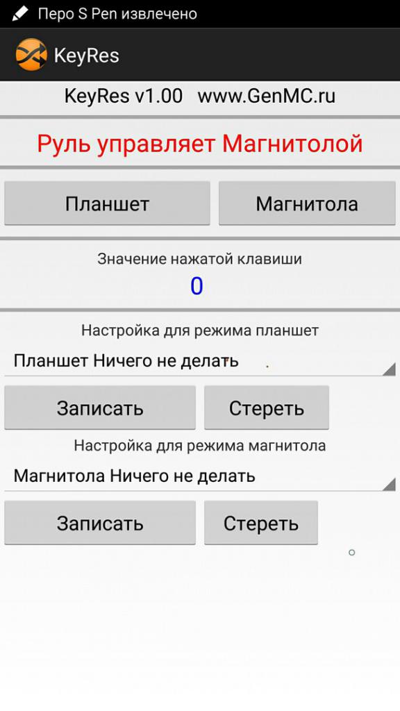

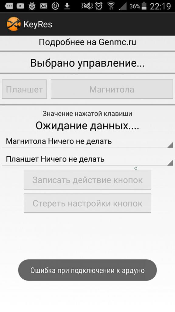

Завершил работу над приложением, сейчас он может работать с любым андроид начиная с версии 4.0 и магнитолами фирмы pioneer, для других фирм нужно править скетчь в ардуино. В общем напишу как время будет.
В архиве приложение и скетч.
Запись значений происходит мгновенно, но обновление данных в приложении происходит каждые 2 секунды (т.е. чтение данных для приложения с ардуино).
Для работы скетча нужна библиотека EEPROM2 http://freeduino.ru/arduino/sample_EEPROM.html
ID:	43425   Нажмите на изображение для увеличения
