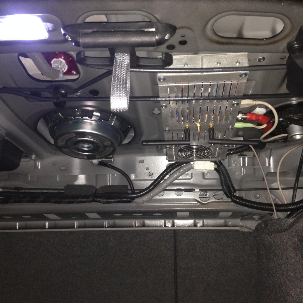

у меня стоит в багажнике прикручен к полке где колонки штатные стоят в итоге место не занимает и ещё всё питание идёт по правой стороне борта, а сигнальные по левой, видимо по этому изначально не было не каких наводок, и снимается за 20сек. Минус был при установке это прокладывание всех кабелей.
