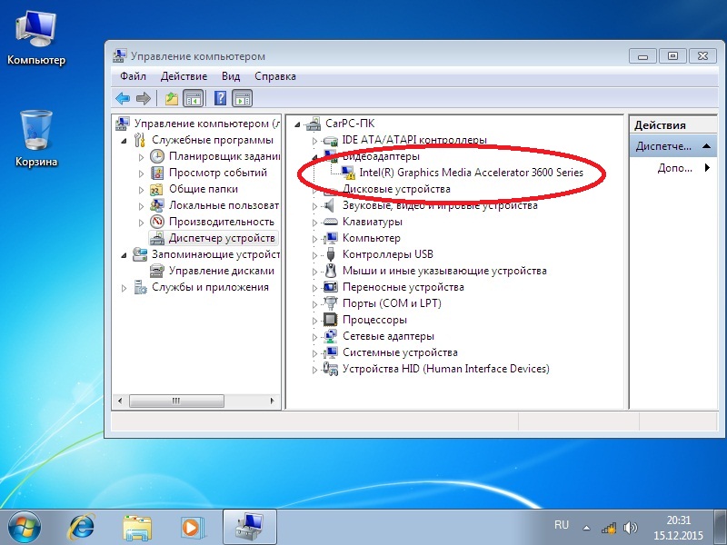

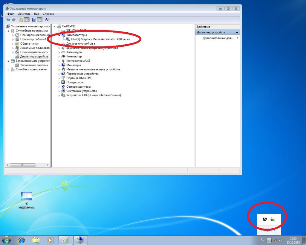

Итак, немного о проделанной работе.
Подкидывал дамп товарища Leobor, малевич...
Там кстати EEPROM не 24С01 а 02, ну да ладно. FF дописал до нужного объема.
Прикол ещё такой. Когда подкидываю дамп к матери, в диспетчере устройств отрубается видеокарта и не грузится в трее диспетчер графики от Intel. Фото прилагаю.
Стоит только обесточить EEPROM и перезагрузить мать, как все сразу становится на свои места. Матрица начинает показывать что попало (настроек то нет)))), загружается диспетчер графики и уменьшается разрешение на 1280*1024. Фото прилагаю.
С 25 пином игрался, результат 0.
Вызванил пины 21, 22 и 25 на материнки планшета, все сидят на земле.
Мистика короче. Сейчас выложу 2 дампа слитых с ноутбучных матриц с разрешением 1280*800. Может помогут чем... На них кстати матрица стартует.

Старый 15.12.2015, 19:46   #66
Leobor
Регистрация: 13.05.2014
Город: Воронеж
Регион: 36
Машина: SGV 1.6 3d
Сообщений: 799
Сообщение от nektomaks Посмотреть сообщение
мне кажется или 25пин отвечает за поворот изобр.
Нет, не отвечет. Поворота изображения на 90 градусов в матрице быть не может даже теоретически. Разрешение матрицы - это ее физика. 25 пин отвечает за младший значащий бит в I2C
Сообщение от Umkalab Посмотреть сообщение
К сожалению, это говорит только о том, что графика просто не может понять перевернутого разрешения. Можно заканчивать эксперименты. Не получится ничего. Увы...

basurman, я тоже так думал вдруг да проскочит... Но посуди сам: он скармливает материнке перевернутое разрешение и отваливается графика. Чего ждать еще от нее? Она не понимает, что бывает горизонтальная вертикаль и наоборот...
В этом случае все способы бесполезны...
