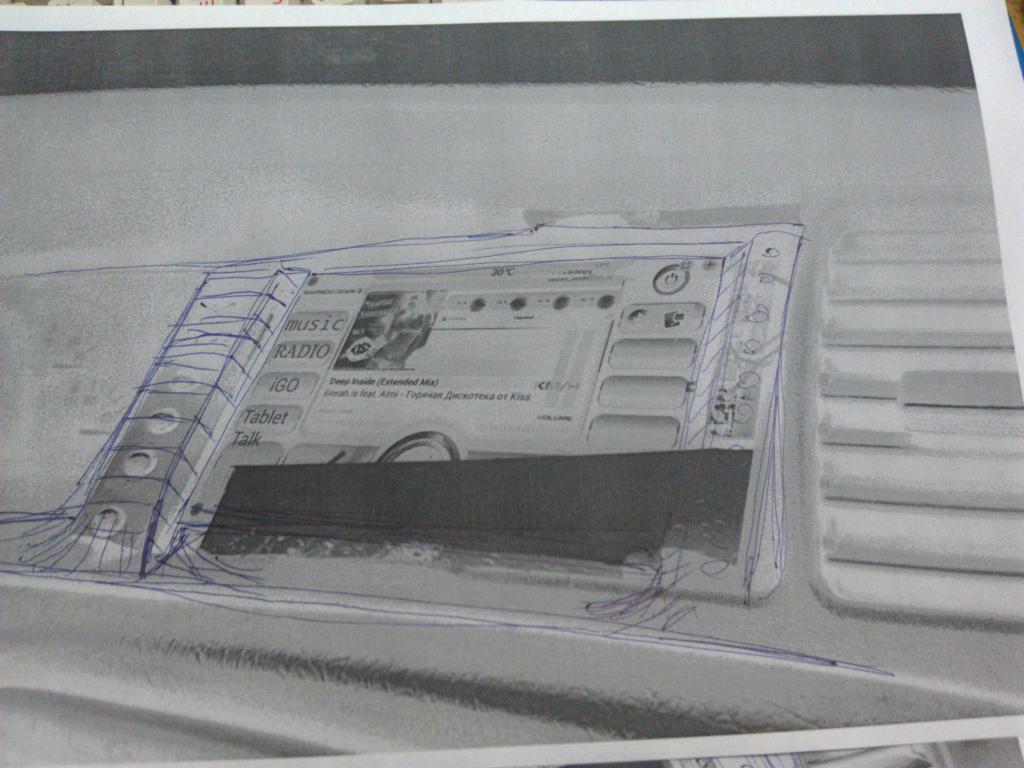

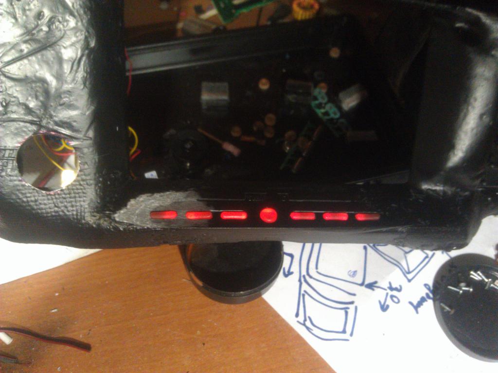

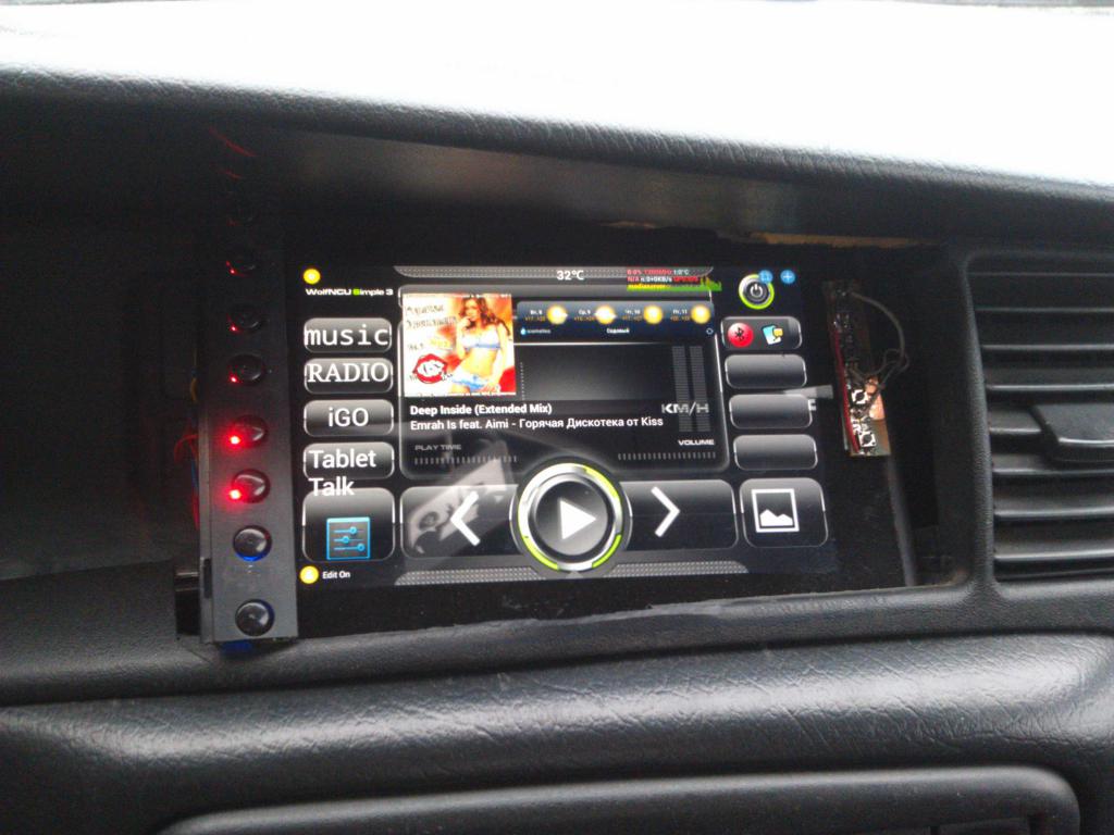

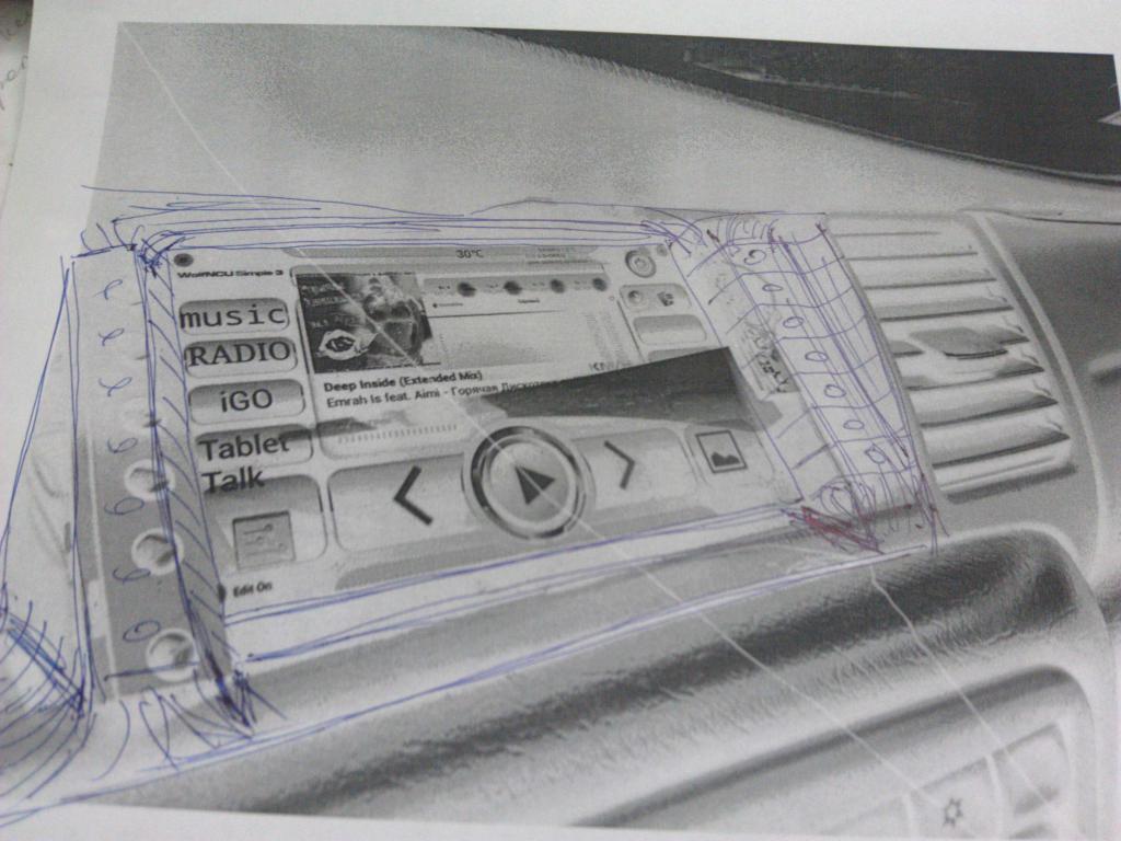

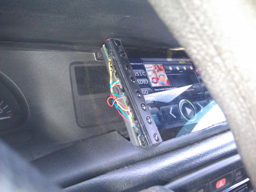

Немного фоток, как пока все выглядит.
Также немного фото как будет выглядеть рамка планшета, по бокам будут сделаны кнопки из полиэфирной смолы как в первом посту, с подсветкой. С левой стороны кнопки ЮСБ клавы, справа кнопки от планшета питание и громкость, возможно справа добавлю кнопок от клавы. Кнопка питания планшета сделана из двух микриков последовательно (чтобы чужой не смог включить планшет)))
В ближайшее время начнется процесс склейки рамки.

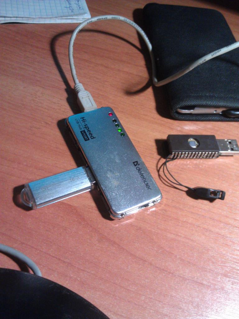

Друзья, на рамку категорически нету времени.
Но тут надумал повесить второй ЮСБ хаб с внешним питанием, подключить его на микро ЮБС. На данном зверьке возможна работа одновременно 2х ЮБС портов)) На этот хаб повешу большой HDD и будет жить в бардачке. Останется только автоматизировать перенос файлов при наличии домашнего вайфая.

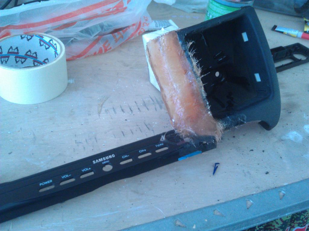

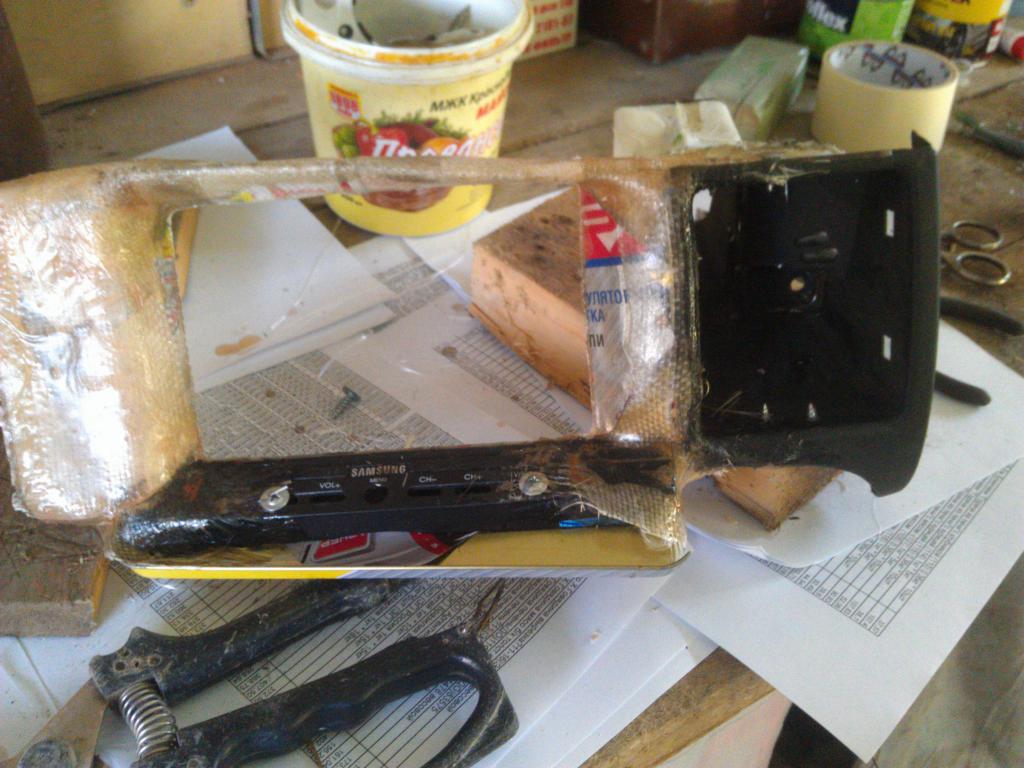

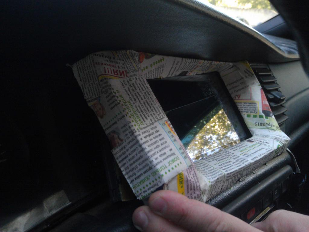

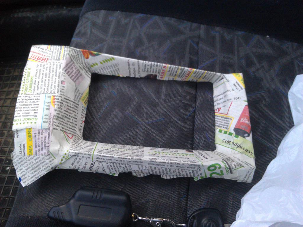

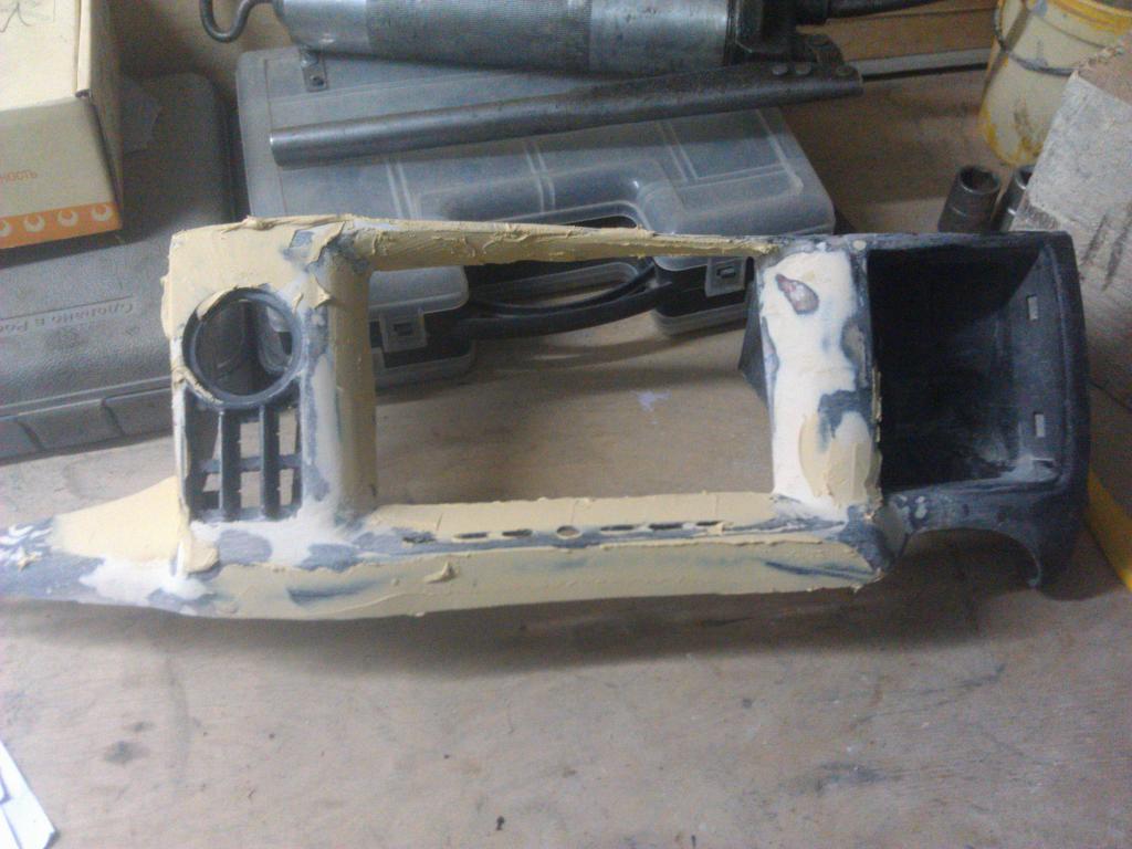

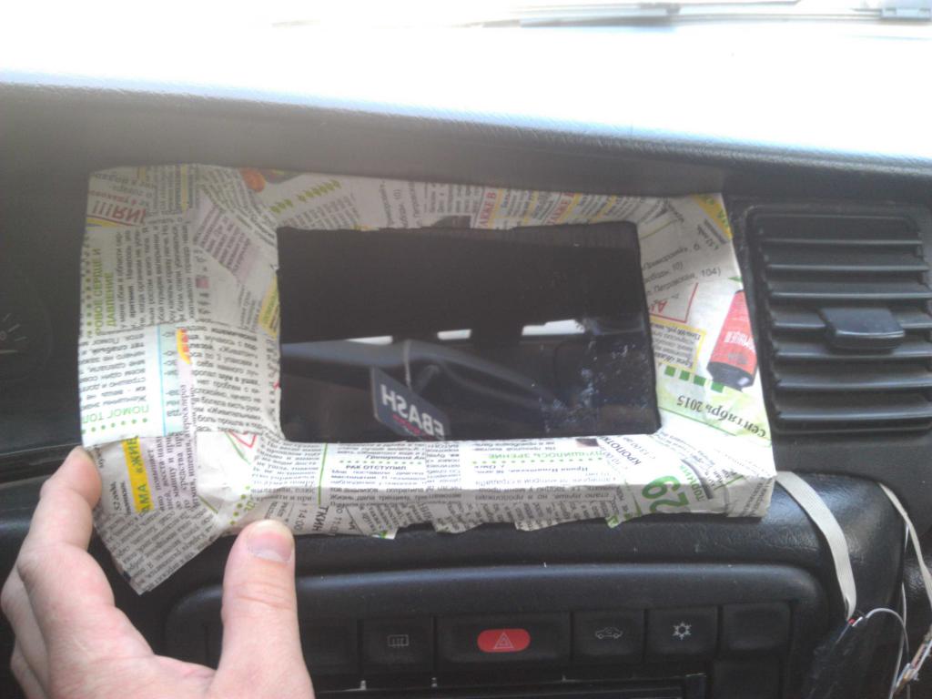

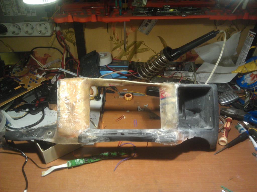

Всем привет. Ну вот и начался процесс создания рамки для моего проекта.
сначало думал сделать форму из монтажной пены, но не получилось.
Решил делать из пластилина и папьемаше, далее это все обклеиться полиэфирной смолой и стекловолокном. со всех сторон будут размещены кнопки от юсб клавы. В том числе и крестовина (вверх, вниз, вправо, влево и интер) Воздуховод останется действующим.
Немного фото

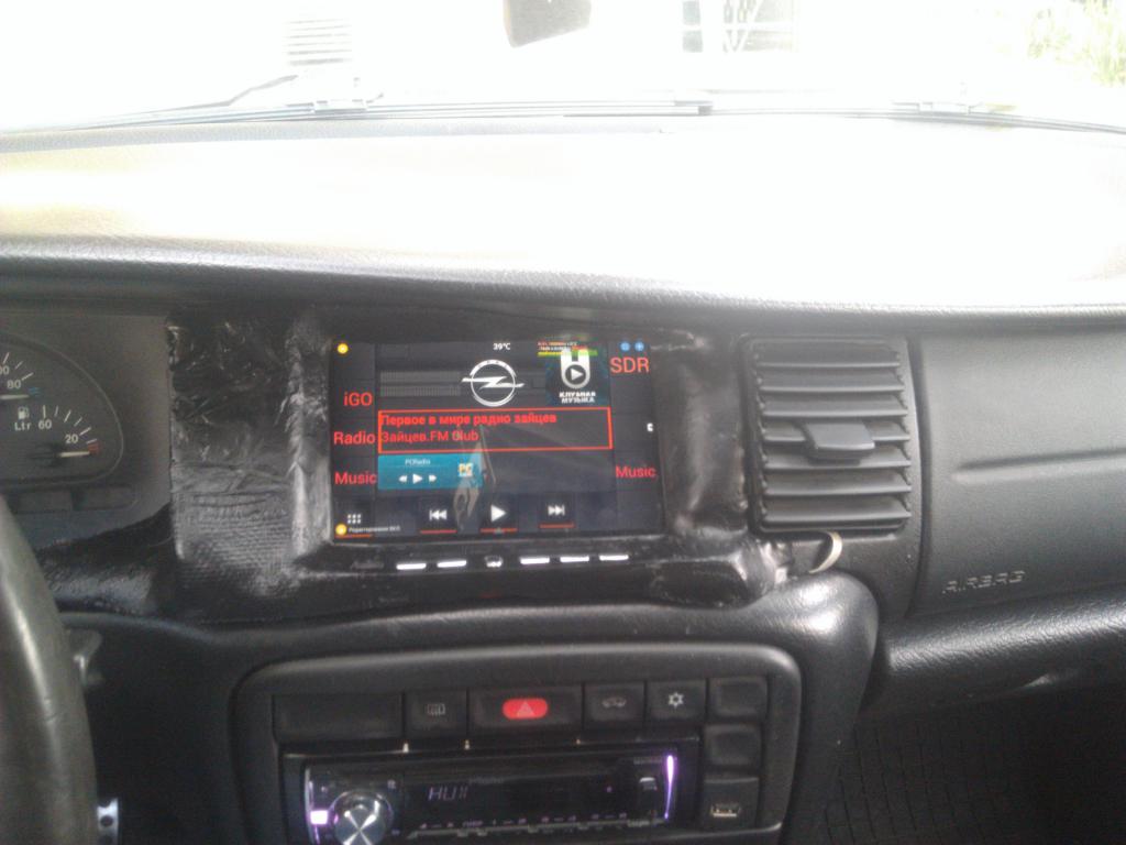

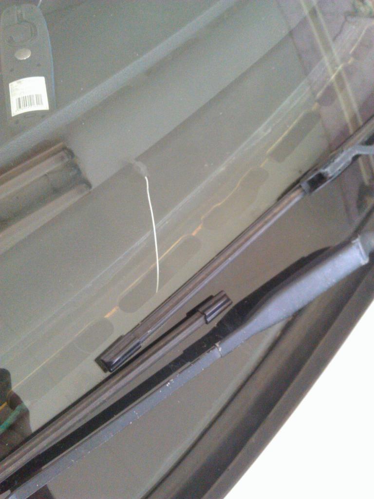

Старый 16.10.2015, 19:12   #34
fedor5800
Аватар для fedor5800
Регистрация: 16.08.2013
Машина: Opel Vectra B
Сообщений: 240
fedor5800 has a spectacular aura aboutfedor5800 has a spectacular aura aboutfedor5800 has a spectacular aura about
Процесс сборки переходной рамки движется по маленьку)) Перепробывал кучу вариантов сборки и на последнем все таки получилось собрать ее нормально (вернее склеить из полиэфирной смолы). Также вынес антенну для GPS и WI-FI на торпеду в районе дворников (прием спутников вроде улучшился). Антенна GSM пока живет возле бардачка. В рамке слева будет жить плата от клавиатуры и схемка мультируля(пока еще в разработке, управление магнитолой и планшетом). Панель для кнопок, что внизу экрана уже работает (пока на нее повешены основные функции планшета). Ну и немного фото

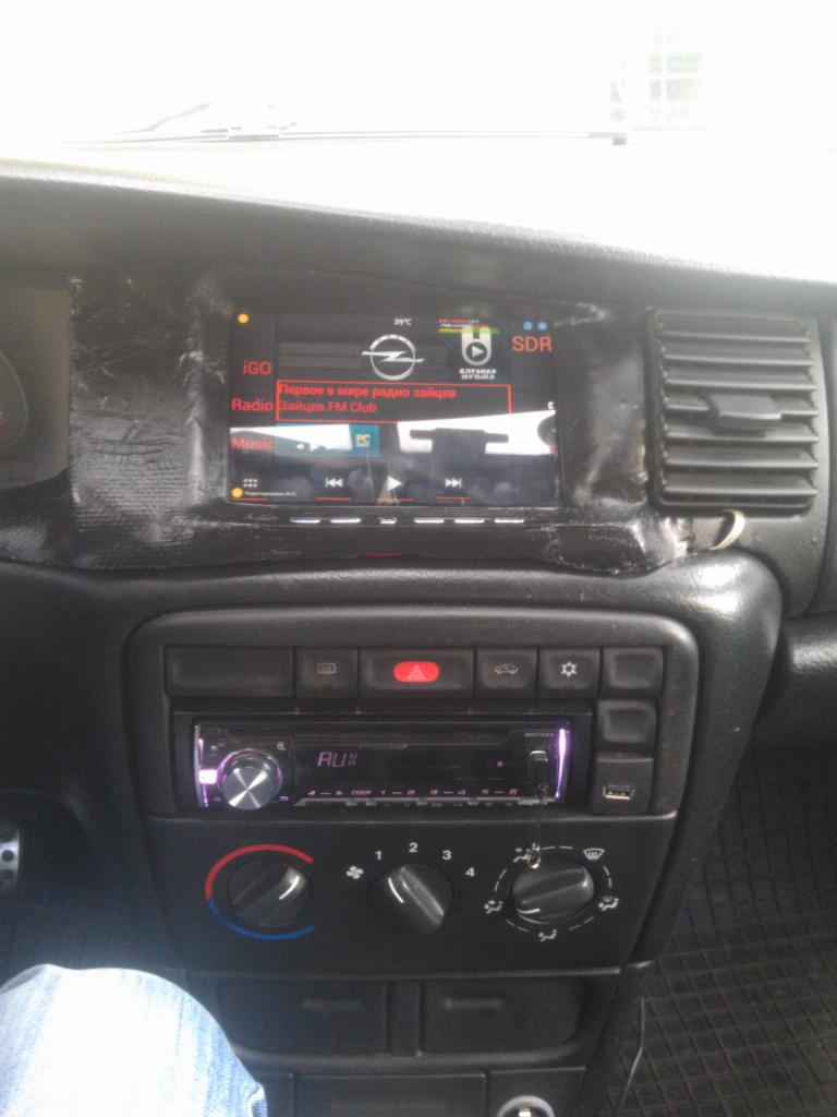

Выкладываю фото почти готового проекта)), делал на скорую руку, так как уезжал в отпуск, просто покрасил черной краской чтобы сильно в глаза не бросалось. С отпуска уже вернулся и продолжил работу по допиливанию рамки.
Еще нашел схемку для руля (мультируль уже купил), на которой будет реализовано управление магнитолой и планшетом, https://www.drive2.ru/c/1083595/ схему пока дорабатываю.

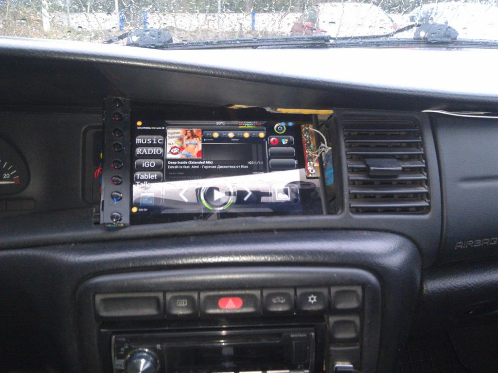

Старый 16.11.2015, 00:10   #38
fedor5800
Сообщений: 240

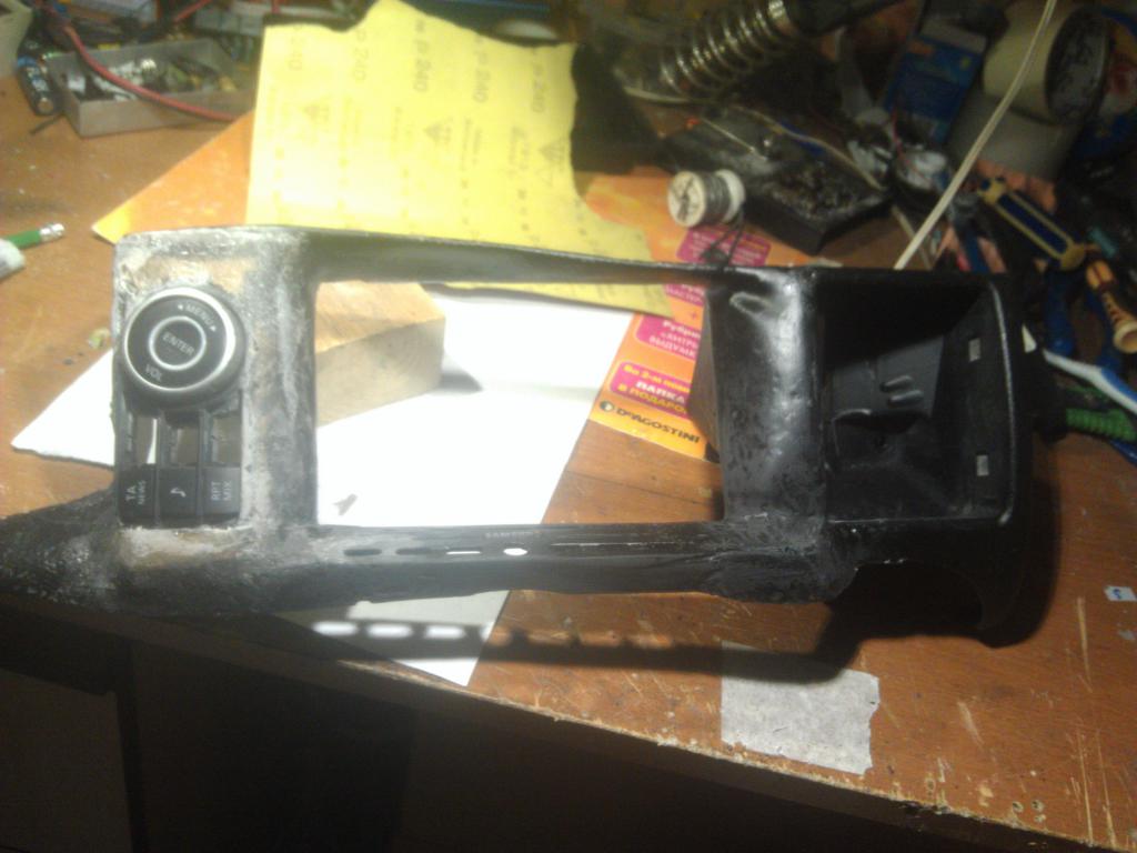

Всем привет, кто следит за моим проектом.
Решил делать резистивные кнопки на ардуино про микро, думал отказаться от схемы для кнопок на руле, но посмотрев улитку на родном руле придется ее тоже делать. Или колдовать на ардуинке.

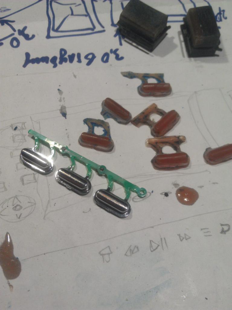

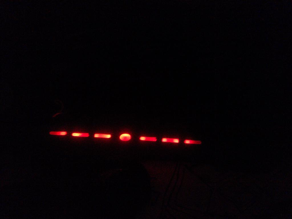

Пока едет посылочка с китая, переделал рамку, сделал прозрачные клавиши для кнопок из полиэфирной смолы и слева встроил панель с кнопками и энкодером для прокрутки в списках.
