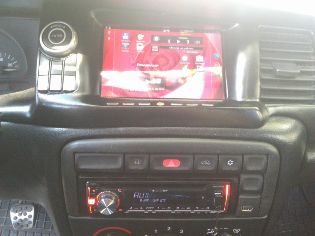

Всем здраствуйте, долго я собилался с мыслями, и вот решил выложить свои наработки в плане модернизации своей любимой машинки.
Долго искал планшет по подходящим параметрам, выбор пал на веклер.
Вот как сейчас выглядит мой монстр)) (а пока пилим и пилим))))
UPD 1/06/2016
долго ничего не писал, не было времени заниматься проектом
Проект почти завершен, остается дело за софтом
Вот так сейчас выглядит мой проект

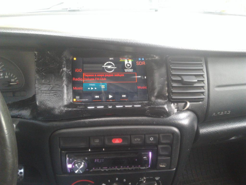

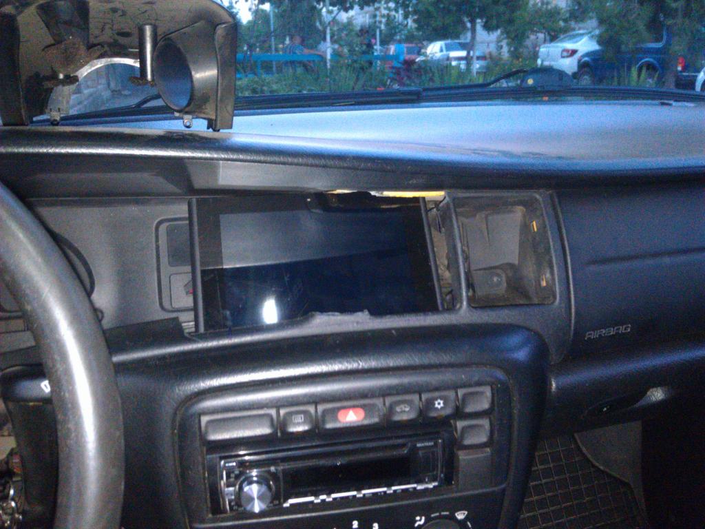

Сначало думал установить планшет в рамке над воздуховодами вот так
http://pccar.ru/attachment.php?attac...1&d=1441705212
но дисплей сильно выпирал на ружу и не очень смотрелось, теперь дисплей решено утопить под панель и сделать рамку возле него вот так
http://pccar.ru/attachment.php?attac...1&d=1436264466
рамка от первого проэкта

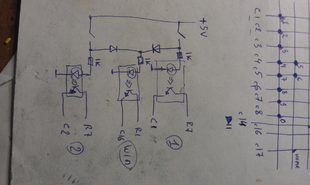

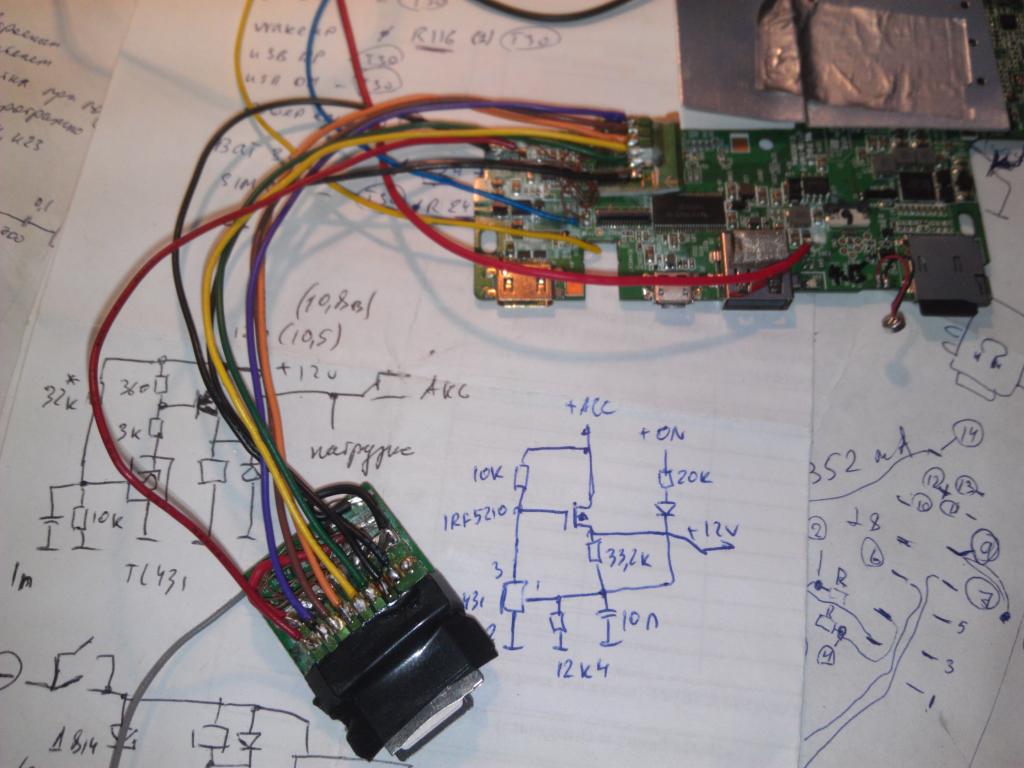

Питается все это дело от КИСа через вход АС адаптера, кто читает тему по Векслеру там я выкладывал схемку подключения.
Дальше идет простой хаб на 4 порта который, включается от АСС.

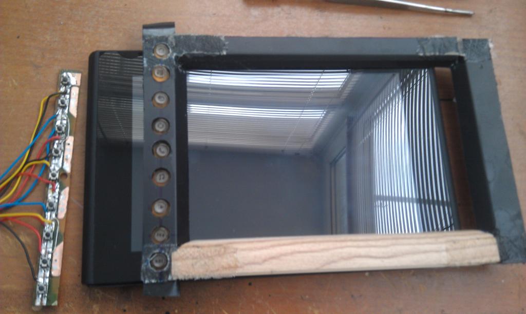

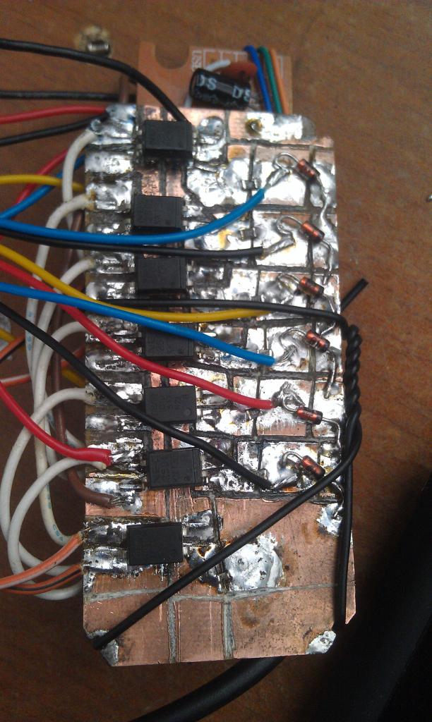

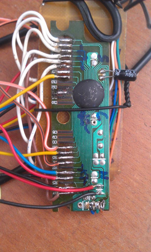

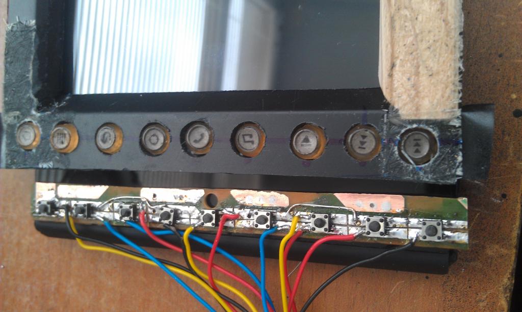

Также управление кнопками навигации сделано через ЮСБ клаву и оптопары

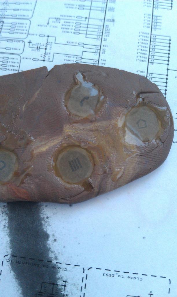

Кнопки выливал полиэфирной смолой из пластилиновой формы.
Кнопки планирую сделать с подсветкой которая будет включатся от дисплея.

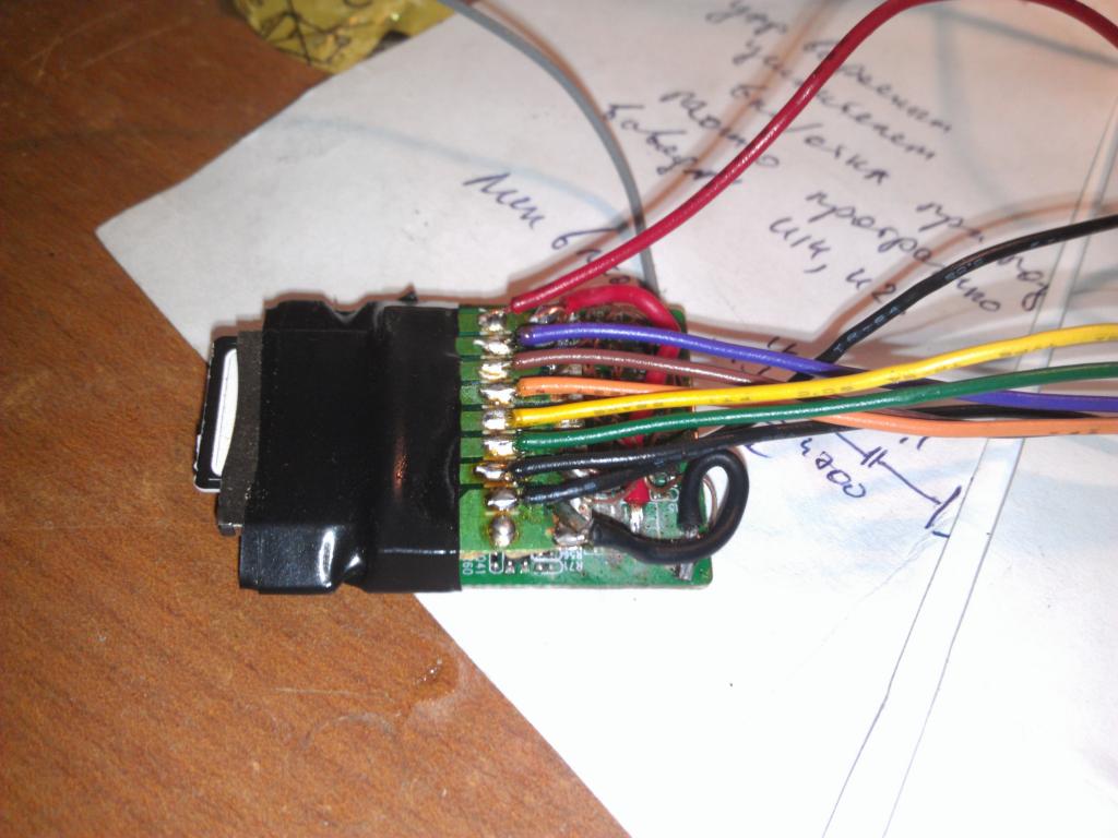

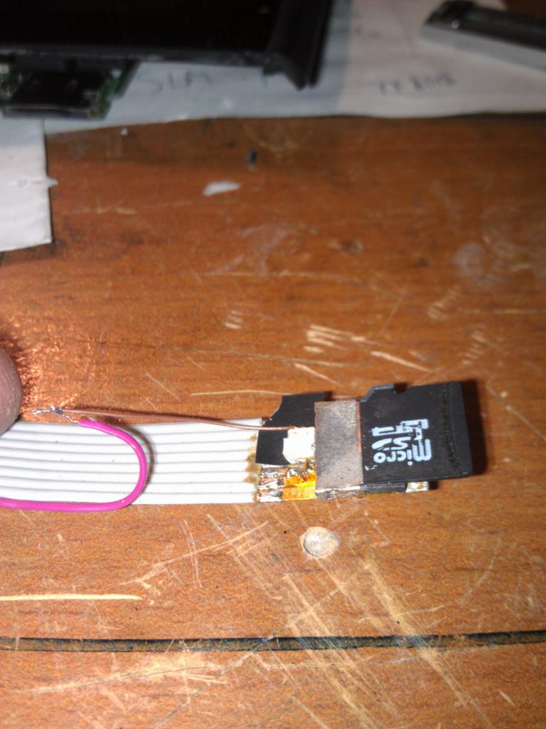

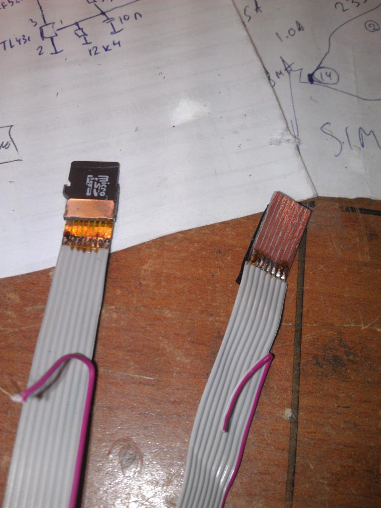

Также в процессе удлиненние микроСД флешки, замутил вот такой переходник, но еще в процессе тестирования.
Включение планшета происходит от кнопки определения наушников, от АСС через транзистор замыкаются контакты наушников, а дальше уже через Автомаджик запуск и остановка приложений.
Из софта пока стоит Тотал лаунчер http://4pda.ru/forum/index.php?showtopic=639032, ПоверАимп, 7дорог, интернет радио http://4pda.ru/forum/index.php?showtopic=131264, зупер виджеты http://4pda.ru/forum/index.php?showtopic=383897
Вывод звука с линейного выхода родного ЦАПа будет через AUX магнитолы пионер, если будет не айс то поставим внешний ЦАП.
Также еще имеется SDR приемник, думаю его подключить к штатной опелевской антенне.
На процессор будет поставлен радиатор помощнее.
электрическая схема подключения планшета еще не доработана.
Но могу давать советы, кому интересно.

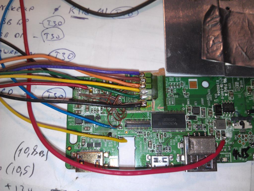

вчера удлиннил шлейл тача, т.к. он коротковат, шлейф вподобрал от старого CD рома

Добавил инструкцию по подключению клавиатуры http://pccar.ru/showpost.php?p=333412&postcount=103
14/08/2015
Доработал схему кнопок клавиатуры, исправления в предыдущей ссылке. Еще запитал Хаб через диод, после этого планшет перестал уходит в завис при подключенном SDR свистке. Еще поменял радиатор на проце от старой видюхи, температура при всех включенных приложениях, больше 46С не поднимается. Вывод звука все же взял в выхода наушников, сравнивал с воспроизведением на магнитоле и в выхода наушников, разницы не почуял)). Вывел провод AUX сзади магнитолы.

Что бы тач влез в родную панель от машины пришлось срезать верхнюю часть пластика, впритык получилось
я тоже верхнюю и нижнюю края пластика обрезал, когда хотел экран наружу вывести.
