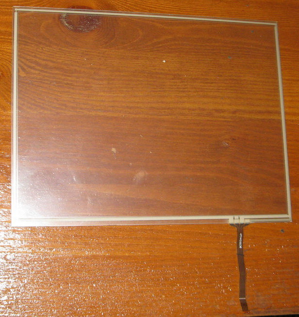

Teten54rus, знать бы точно, что проблема в таче. Сейчас покопался у себя и нашел примерно такой тач. У него 4 пина. Пины "горизонтали" и "вертикали" идут через один. Померил тестером: одна пара показывает 570 Ом, а другая 370 Ом. Проверьте у себя. Вот и будет ответ на вопрос: оборван проводник или нет.
Если вдруг хана ему - могу посодействовать в приобретении. Вот такой:
Вложение 40973
Постараюсь глянуть, а вот с померить уже все плохо...Не знаю я как!)

Не понял... Что значит "как"? На шлейфе 4 контакта. Принимаем за №1 любой сбоку. Тогда одна пара, которую нужно обмерить, имеет контакты 1 и 3, а другая пара - 2 и 4. Мерить обычным тестером.
