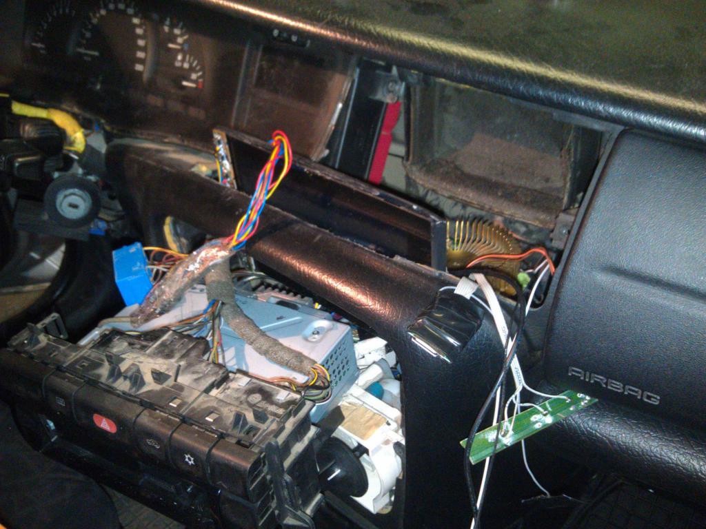

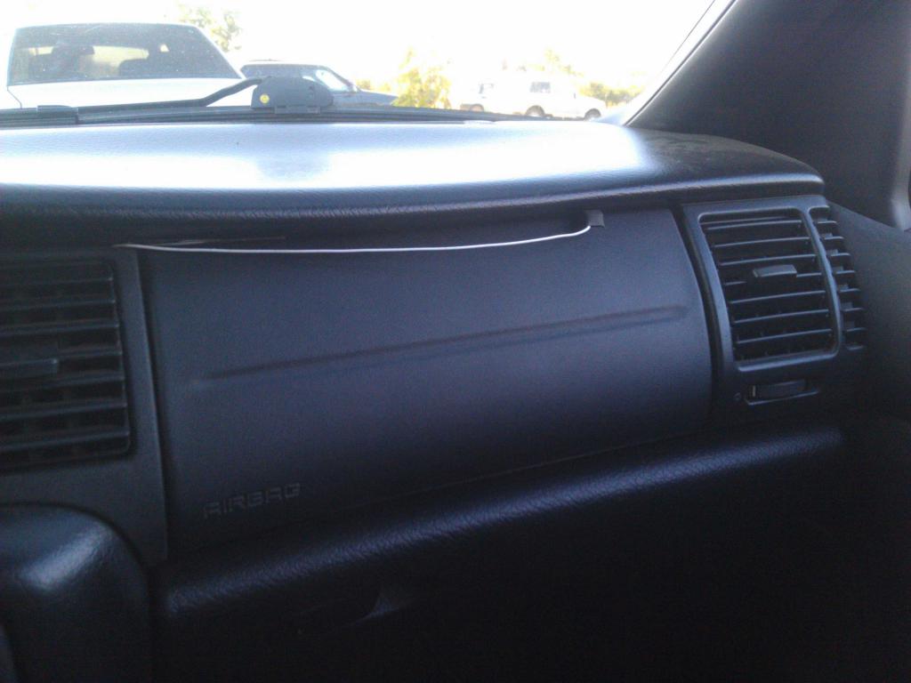

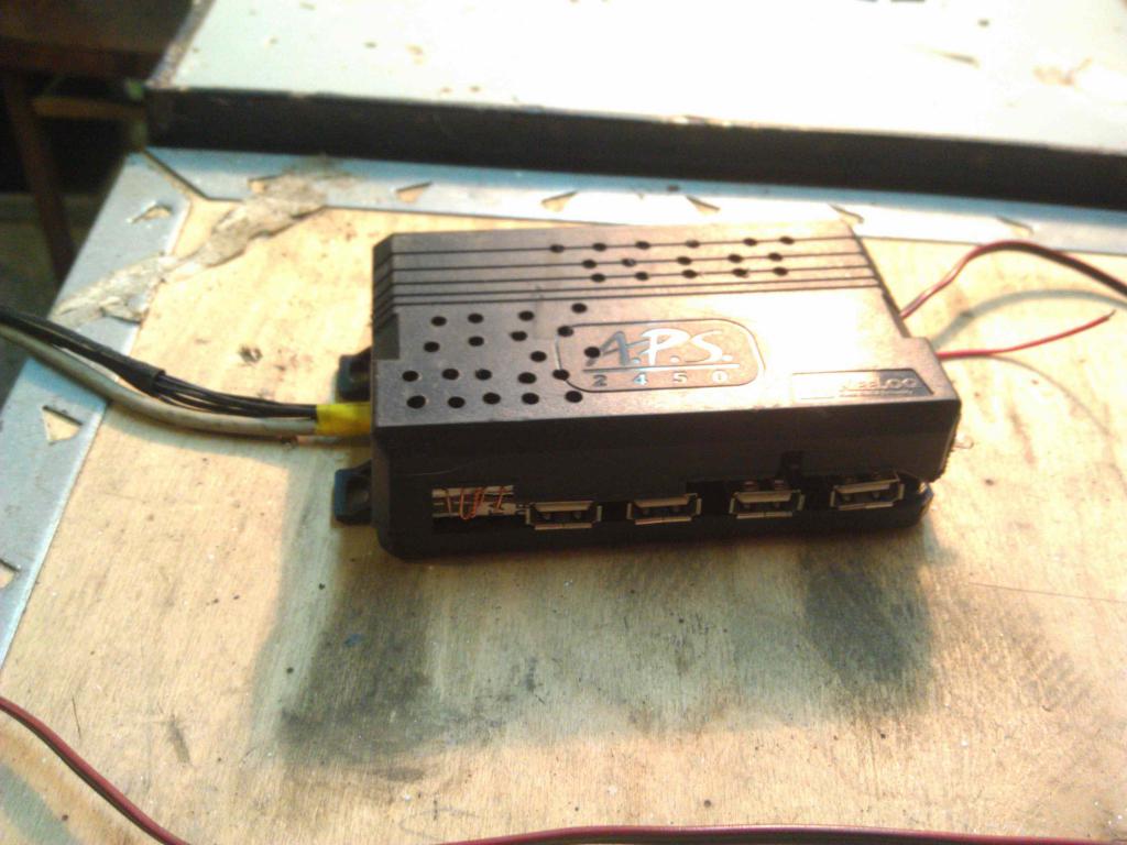

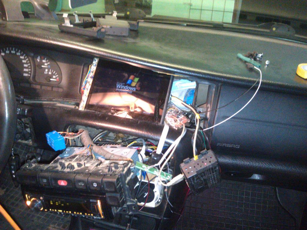

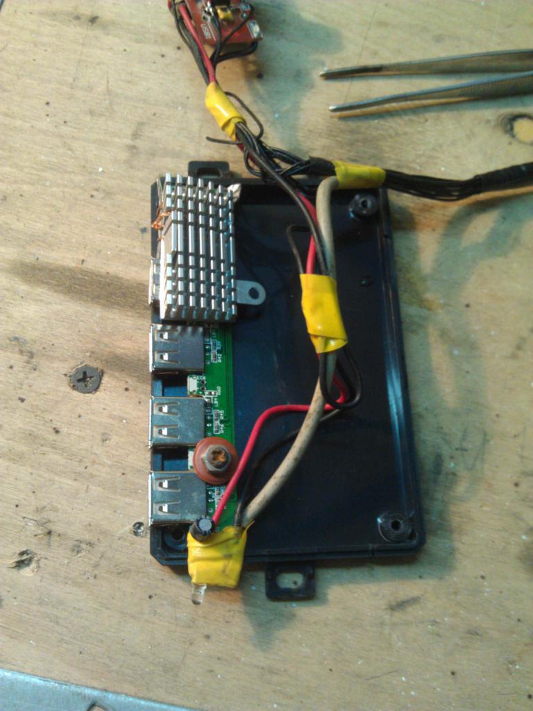

Ну вот и свершилось чудо))) сегодня была произведена инсталляция медиа системы в автомобиль.
Засунуть планшет внутрь оказалось не так просто, пришлось повозиться.
Питание взял от проводов магнитолы.
Антенны пока лежат внутри, вкл/выкл срабатывает хорошо.
Также засунул в корпус Хаб и БП.
Также вывел USB разьем, рядом с магнитолой в свободную заглушку.
После нескольких прогонов, выявлены ВЧ шумы от двигателя и БП, хотя раньше на коленке при заведенном двигателе ни каких шумов не было?!
Попробую провода кинуть на прямую от аккумулятора, или смотреть массовые провода.
SDR радио проверял от встроенной антенны, ловилось хорошо, но пока его не ставил, надо сделать разветвитель на 2 приемника.
Теперь осталось доделать рамку с кнопками.
И самое главное довести до ума оболочку.

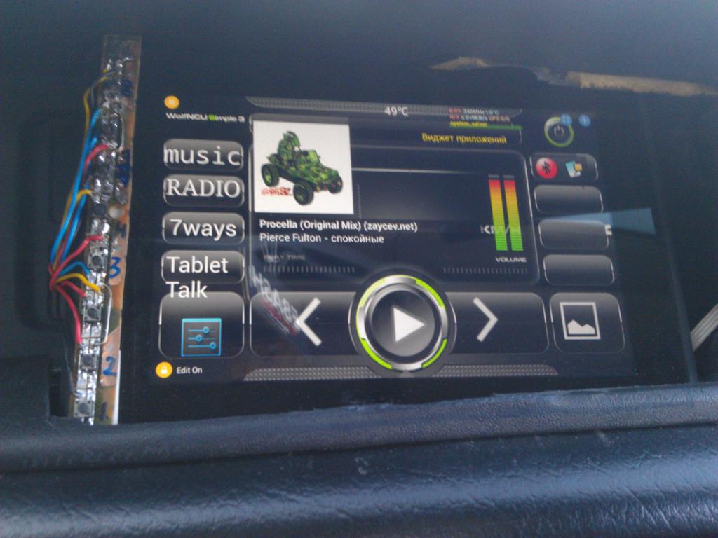

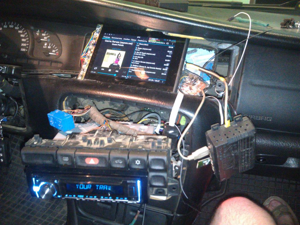

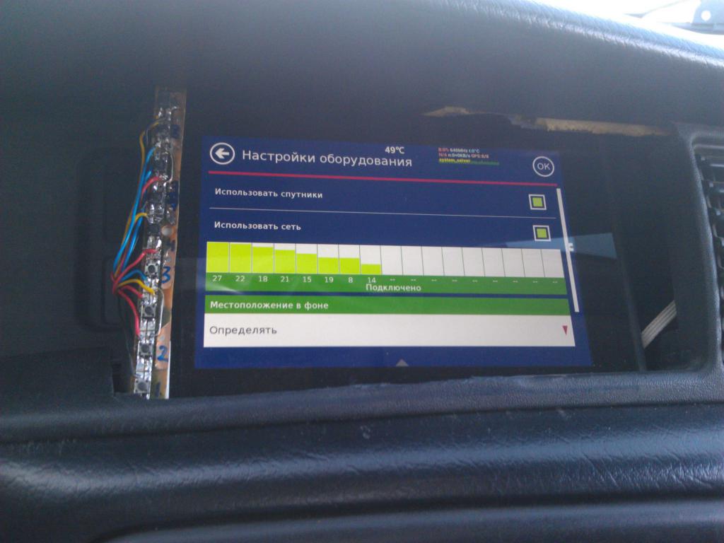

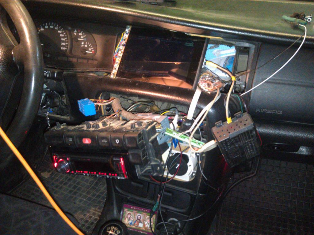

Немного фоток, антенна GPS пока живет над бордачком, по приему спутников удалось поймать 12 штук, на фото меньше. Пользовался навигацией 7 дорог, что-то она меня не впечатлила, попробую навител.
Максимальная температура проца поднималась до 60С.
Помехи от двигателя удалось убрать LC фильтром, с КИСом еще не боролся.
На выходных проехал 1500км. вкл/откл. планшета по датчику наушников отрабатывается отлично.

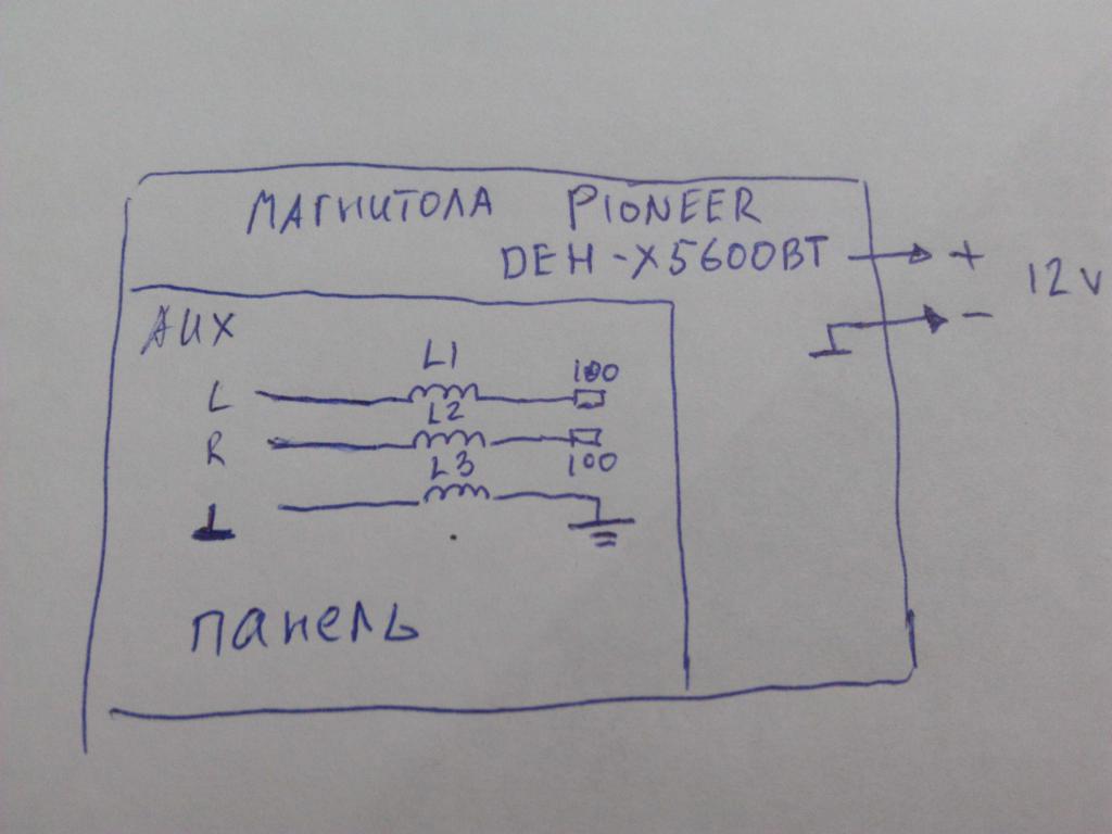

Всем привет.
Поборол я шумы в звуковом тракте.
1.Перед кисом поставил LC фильтр- шумы от геныча исчезли.
2. На выходе КИСа поставил разной керамики от б/у плат буков (не сильно они помогли).
3. Как оказалось когда я выводил провод AUXа из магнитолы массу я взял возле звуковой микросхемы. Тем самым это оказалось не правильным решением, разобрав сьемную панель, на плате я обнаружил 3 индуктивности, и индуктивность сигнальной массы не замыкалась с массой корпуса. Перепаяв массовый провод ко входу разьема, где сигнальная масса. Шумы полностью исчезли!!!!! Теперь звуковой тракт играет очень чисто!!
Слабые шумы присутствуют при максимально выкрученной громкости магнитолы, но они по уровню равны белому шуму.
Еще переделал ЮСБ клаву, полностью отказался от оптопар. Работает все через Xposed-Additions-Pro, русскую версию не удалось запустить остался на английской.
Также переделал панель кнопок, теперь она с подсветкой))
Увеличил питание КИСа до 5.8В чтобы на входах ЮСБ хаба было 5В. т.к. хаб питается через диод.
Установил SDR свисток, антенну развел через ТВ-разветвитель, сравнивал качество приема на магнитоле и SDR, магнитола чуть-чуть выигрывает по уровню шумов .
Ложных срабатываний и зависаний пока не наблюдается! автоматика работает четко.
