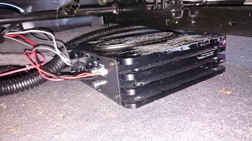

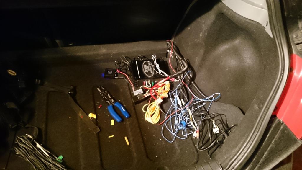

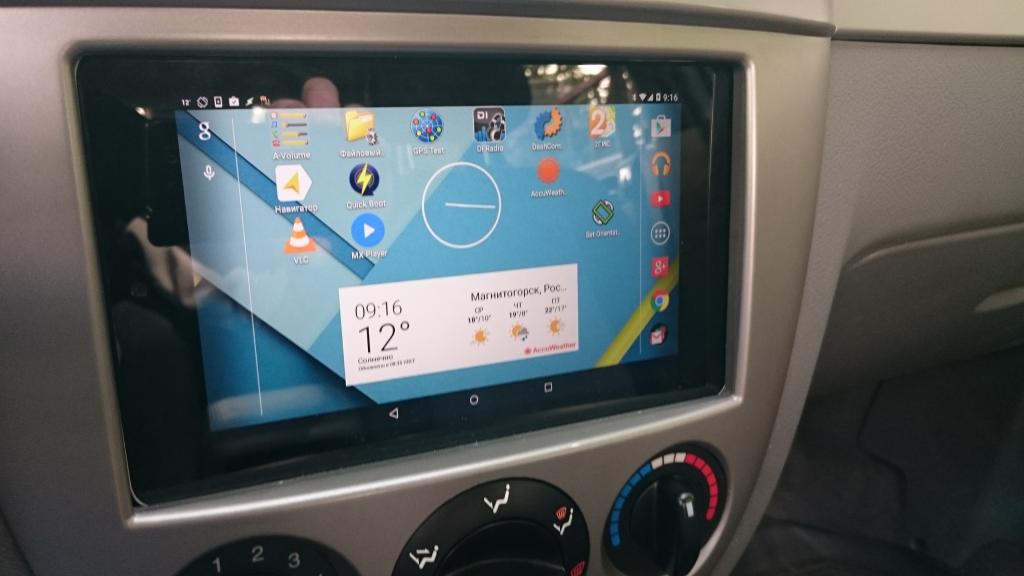

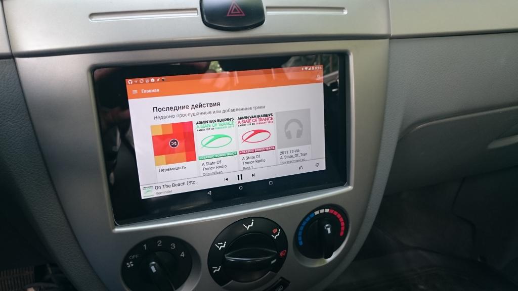

Наконец-то более-менее закончил установку планшета в авто. Перенес усилок под сидушку, теперь ничего не мешается и более-менее стабильно работает.
Изначально хотел сделать максимально просто, т.к. знал что на многомесячный проект не хватит терпения. Поэтому начал делать как делали ребята из Mighty Car Mods и Evil Car 26.

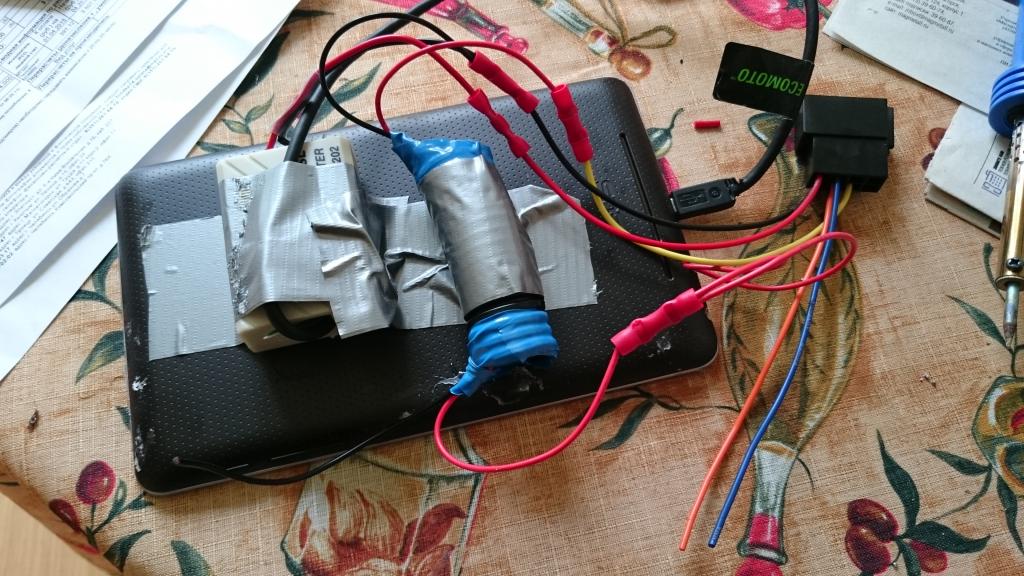

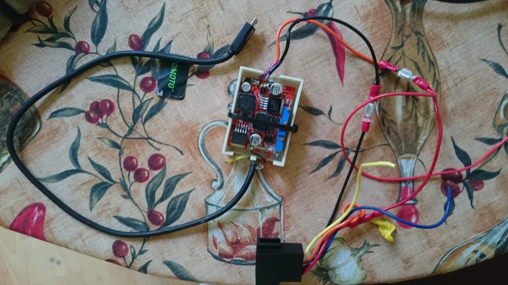

Способ оказался нерабочий, к сожалению. Главное проблема с питанием планшета, планшет не успевает заряжаться по USB. Поэтому после многочисленных переделок, с разборкой планшета, пайкой (пришлось даже научиться паять) планшет в результате питается от двух блоков питания на LM2596 и работает достаточно стабильно.
И без этого колхоза к сожалению никак, т.к. устройство изначально не предназначено для постоянно питания без батареи.

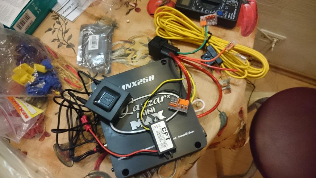

Также в процессе установки сгорел усилитель (lanzar mnx250), ещё пришлось ждать пока починят. усилитель
В целом было конечно потрачено очень большое количество времени, ну и занятие конечно на любителя че-нить поковырять. Думаю для не очень увлекающихся DIY людей более надежным и простым решением будет установка мультимедиа системы с android auto. Или Китайская магнитола с чистым андроидом.
Зато. В результате в авто теперь современная система на андроиде (Андроид кстати стоковый 5.1, только рутованый), с музычкой, мультиками, навигацией, 2gis, интернетом. И за недорого, планшет стоил примерно 7 тыр. на ибее, плюс усилитель 4 тыр. плюс всякие блоки питания, провода, гильцы, клеммы и инструмент тыщи 2, наверное.
Планшет Nexus 7 первого поколения.
Собственно пара фото прилагается
Теперь хочу второй усилок и саббуфер

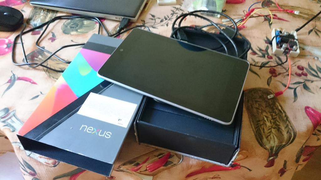

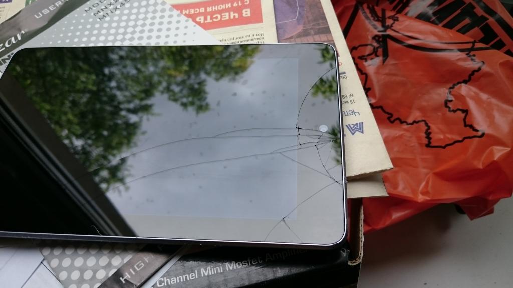

Неаккуратно снимал планшет, че-то там с сим-картой было, выпала из лотка. Вообщем разбил экран. Печаль, буду ставить новый планшет, уже купил.

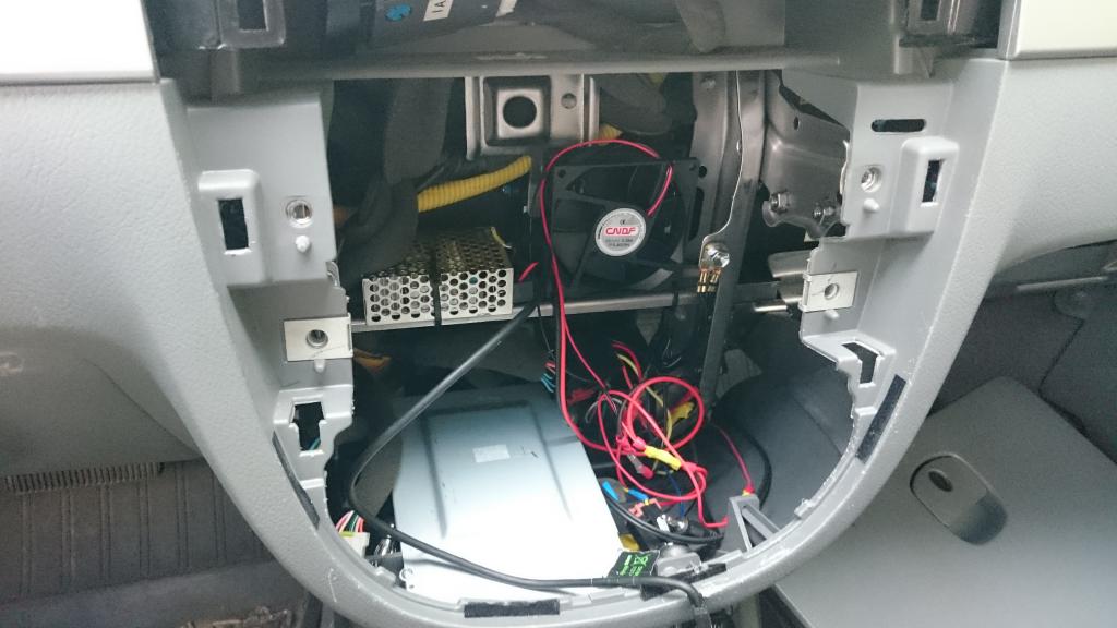

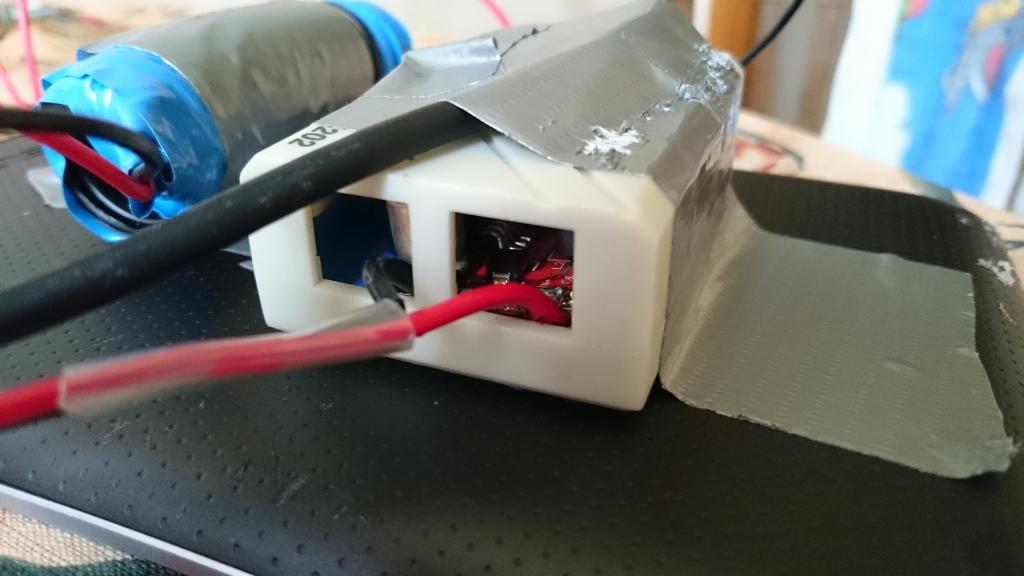

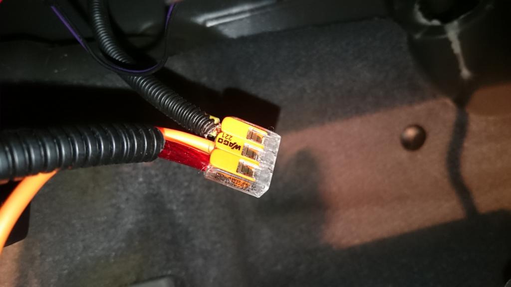

Ну сейчас вот так. Вход берется со стандартного ISO разъема магниитоллы, выход - микро USB, вставляется в планшет.
Навыки пайки собственно требуются чтобы припаять проводки к входным и выходным контактам. Не особо много, но для меня и это было сложно, паяльник никогда в руках не держал.
Но т.к. я в принципе считаю что паяных соединений в автомобиле быть не должно, уже заказал себе http://www.mean-well.ru/store/SD-15A-5/. Буду использовать его, вместо колхоза с пайкой.

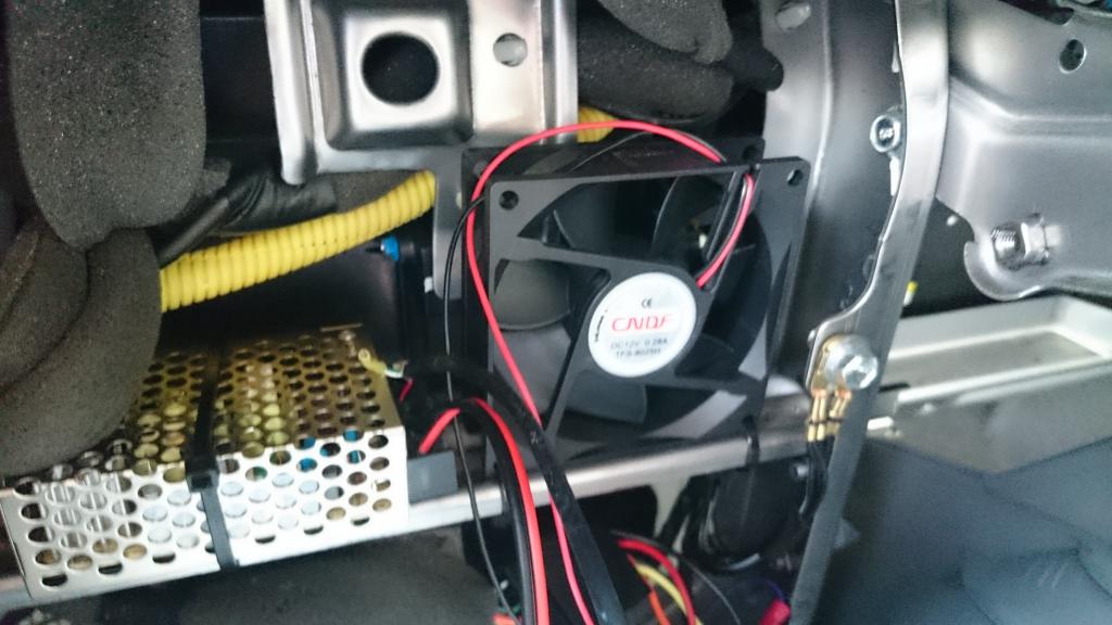

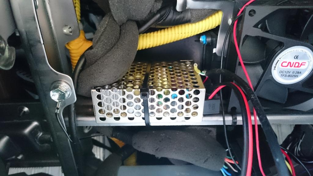

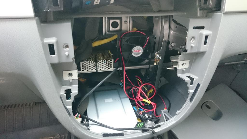

Да, планшет питается только от микро-усб, от схемы питания напрямую, без батареи, я отказался. При выключении зажигания не заряжается.
Оказалось, что при использовании специальной прошивки (Timur USBROM), хорошего блока питания (который может отдать нужный ток) планшет в режиме музыка+навигация успевает заряжаться. Батарея всегда на 100% заряжена. Как это будет работать зимой посмотрим.
А пока пара фото обновленного сетапа, новый метод крепления планшета (термоклей нифига не держит, метод подсмотрен в видео про установку планшета в bmw от Bavarian & Beyond http://www.youtube.com/watch?v=8KjlvHGIK6g), новый блок питания Mean Well, без паяных соединений, плюс кулер на лето.
Ещё хочу добавить usb hub с внешним жестким диском и саббуфер.

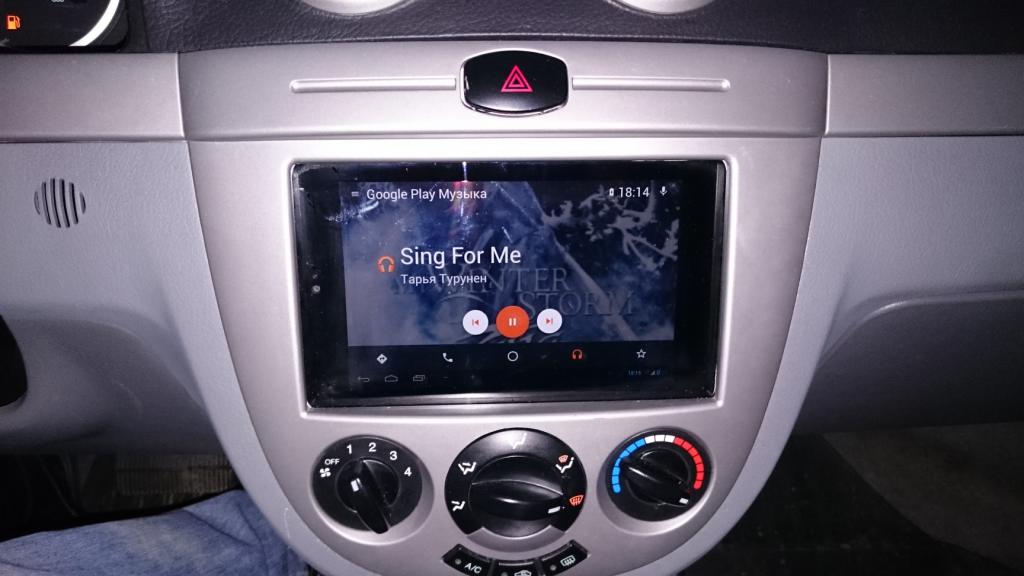

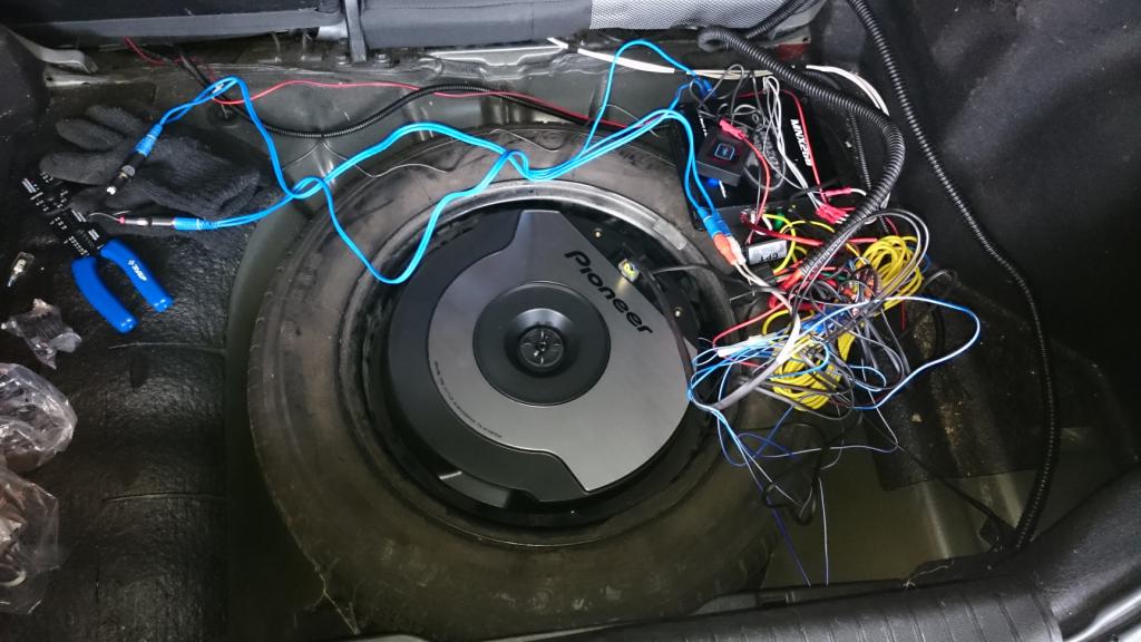

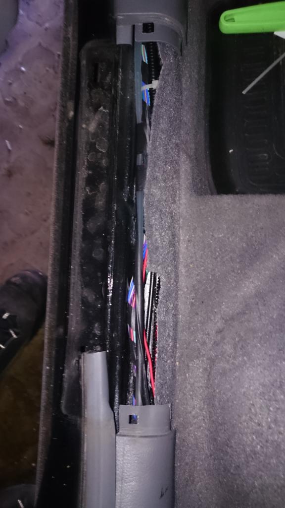

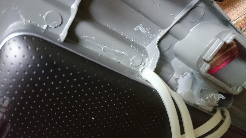

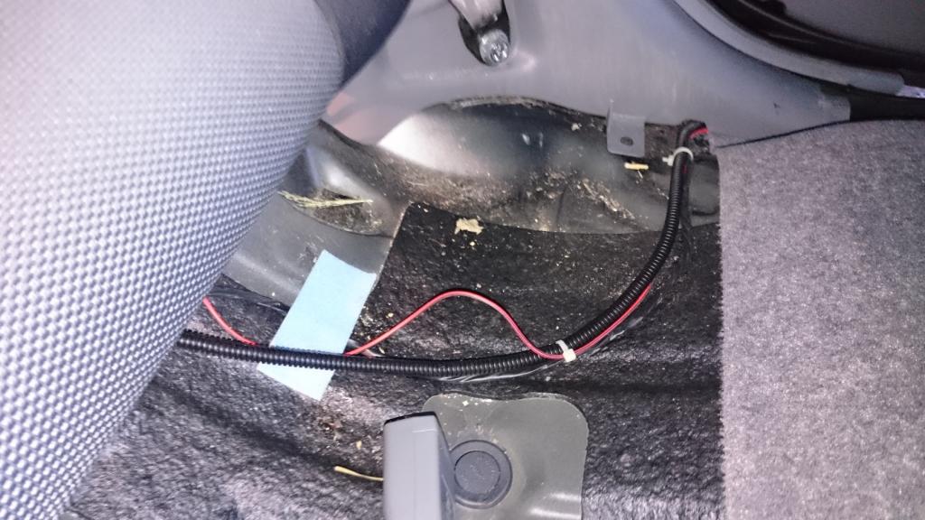

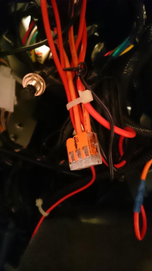

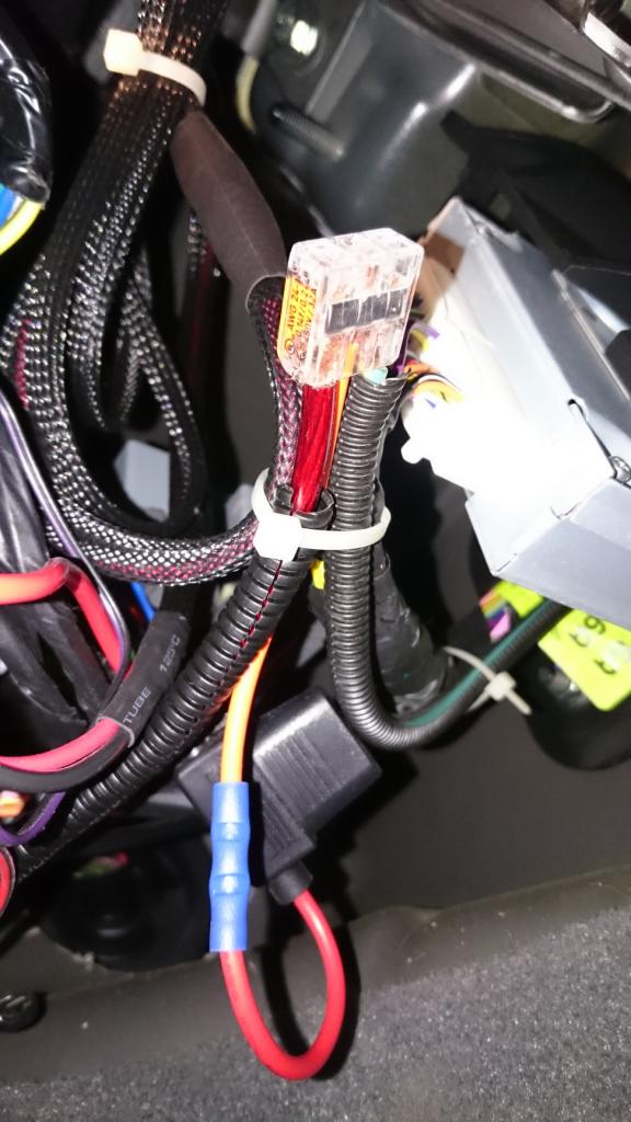

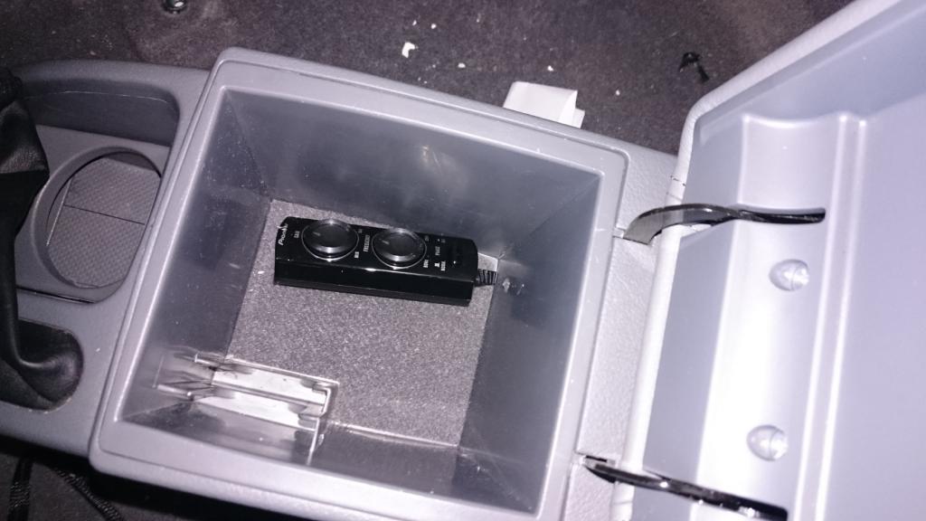

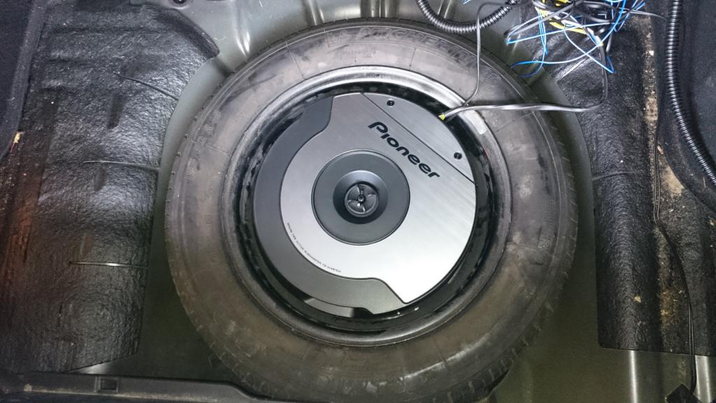

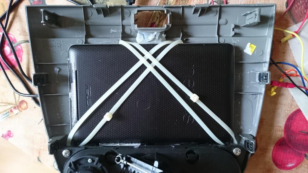

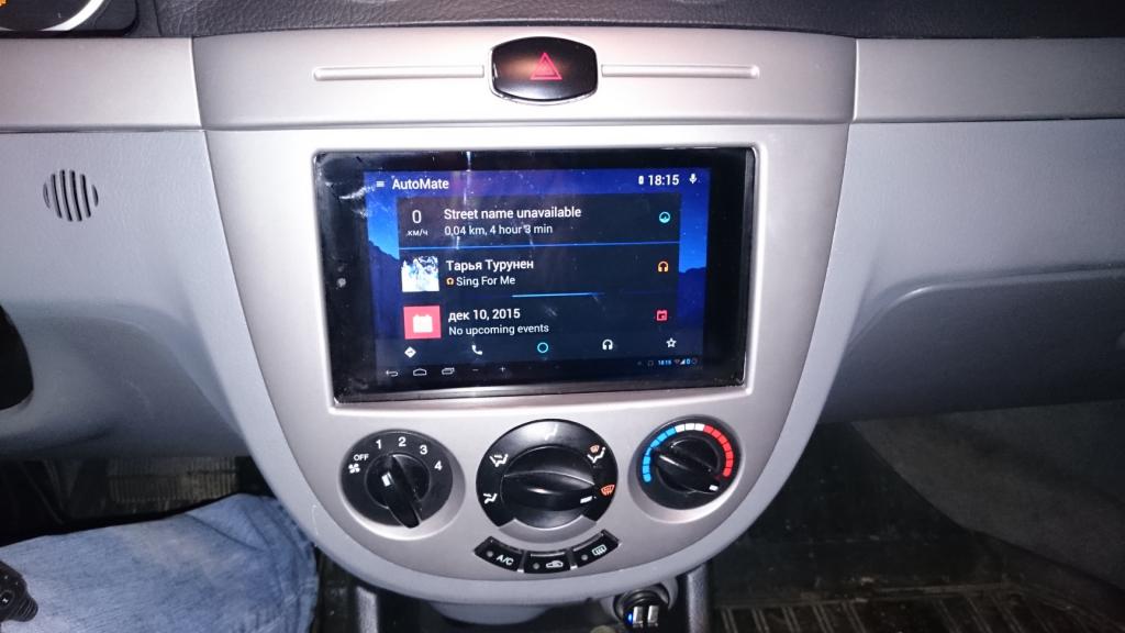

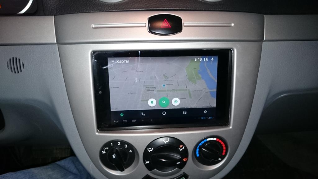

Наконец-то закончил обновление проекта. Обновилось довольно много всего, в целом стало проще и надежнее.
- Другой метод крпеления, на пластиковых стяжках, термоклей нифига не держит. Идея крепления пластиковыми стяжками была подсмотрена в видосике http://www.youtube.com/watch?v=8KjlvHGIK6g
- Другой метод питания, только через стандартный разъем micro-usb
- Другой метод передачи звука, через bluetooth адаптер. Плюс такого метода в том, что можно передавать звук ещё с какого-нибудь устройства, с телефона, например. Метод был подсмотрен в видосике http://www.youtube.com/watch?v=YmkdW9O6iwY
- Новая программа оболочка AutoMate, которая в целом эмулирует интерфейс Google auto. В статусе "beta" пока и довольно часто "падает", но я верю в разработчиков. По поводу программы есть группа https://plus.google.com/communities/...88212710276577 надо обязательно в неё вступить и стать типа тестировщиком, тогда дадут скачать.
- Ну и конечно сабвуфер
Пара фоточек. Хотел снять видосик про установку, но че-то это занимает ещё раза в три больше по времени, поэтому отказался от этой затеи
