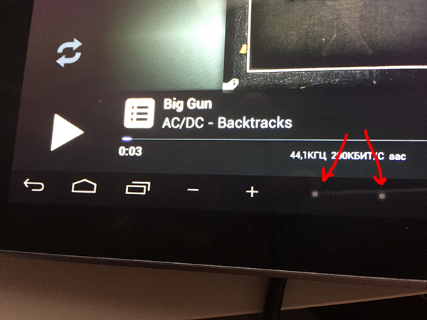

Никто не знает как настроить бар?
Тимуровская прошивка + landscape mode. Появились 2 точки. К ним привязано управление плеером. Хочется стрелки вместо них увидеть чтоль...
И еще (было тут... не нашел) как игнорировать аппаратную клавиатуру, которая ардуина из себя представляет. Патчился файлик какой то вместо установки SmartKeyboard
