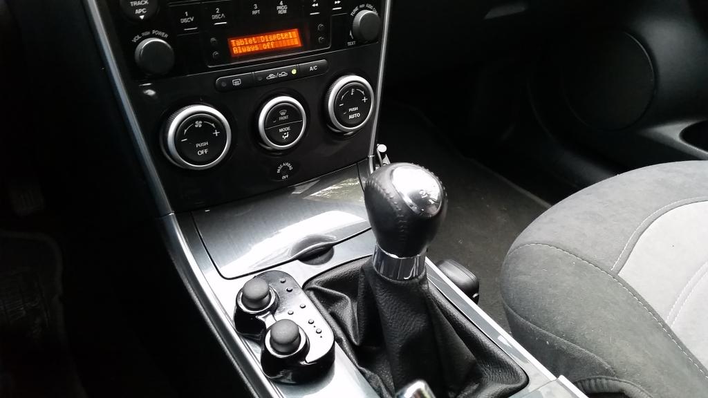

На первой фоте примерка, вот туда.

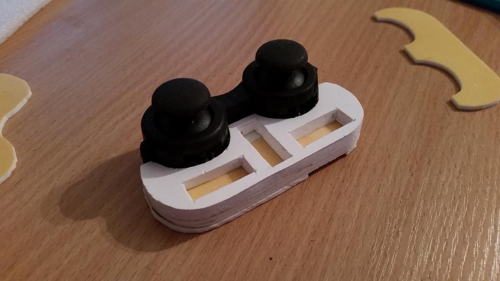

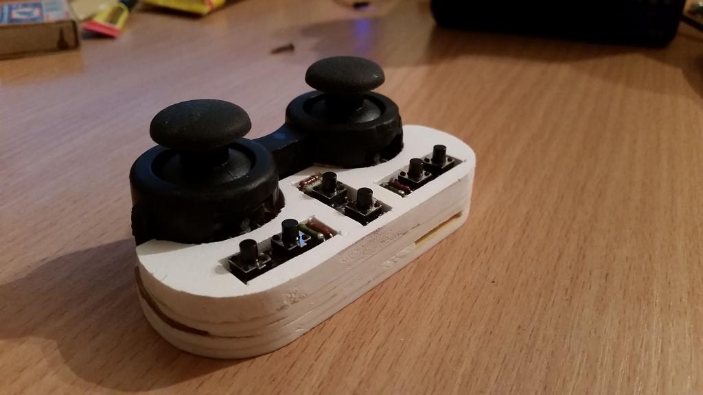

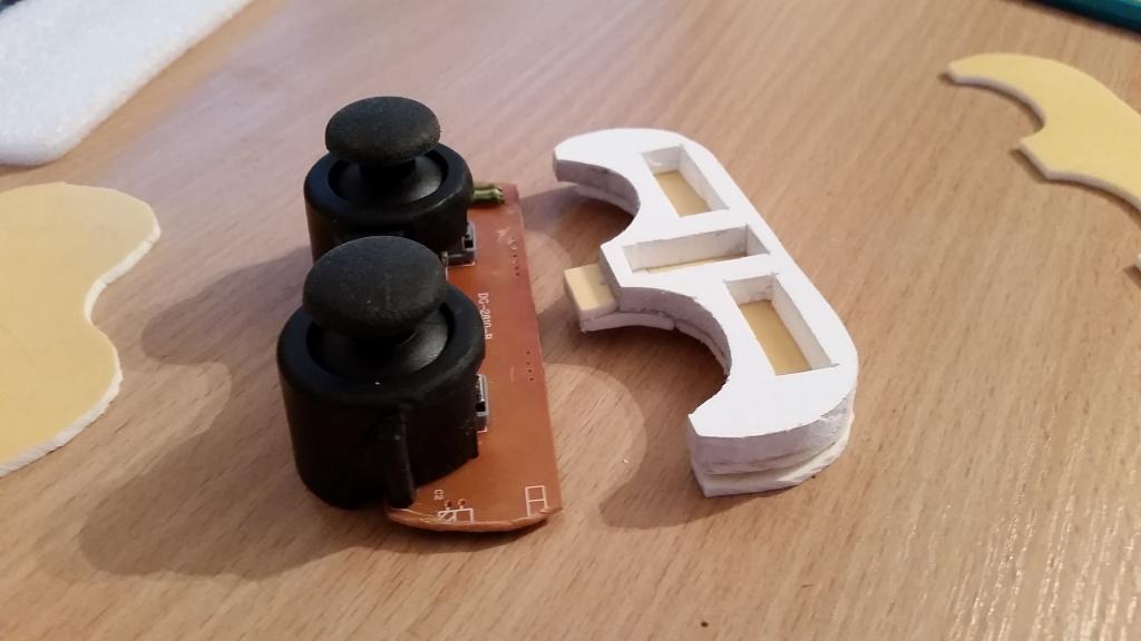

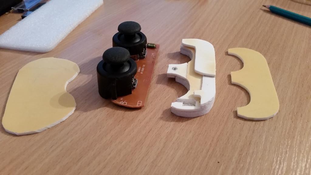

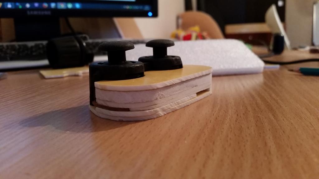

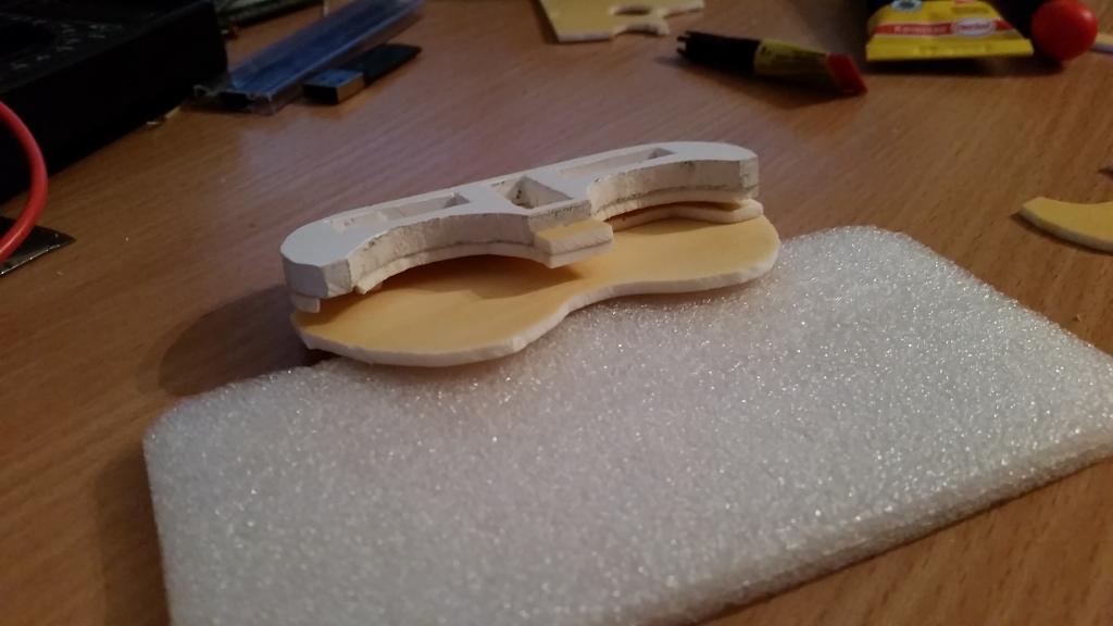

Фоточки процесса:

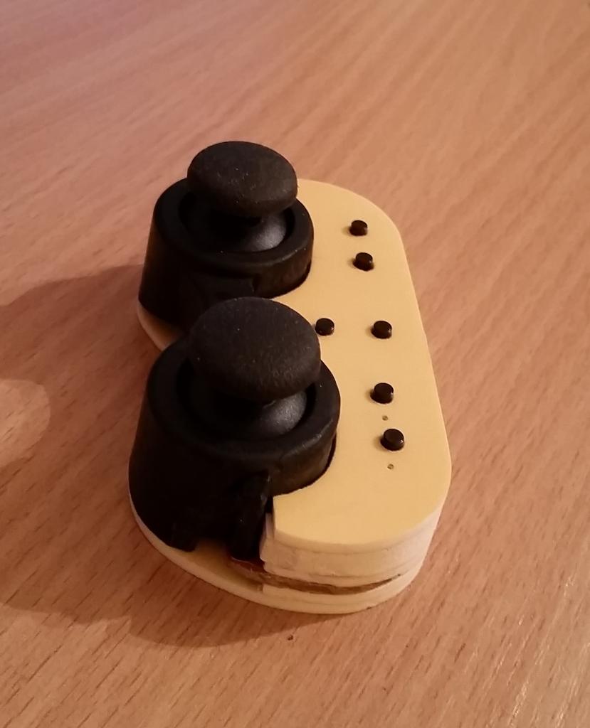

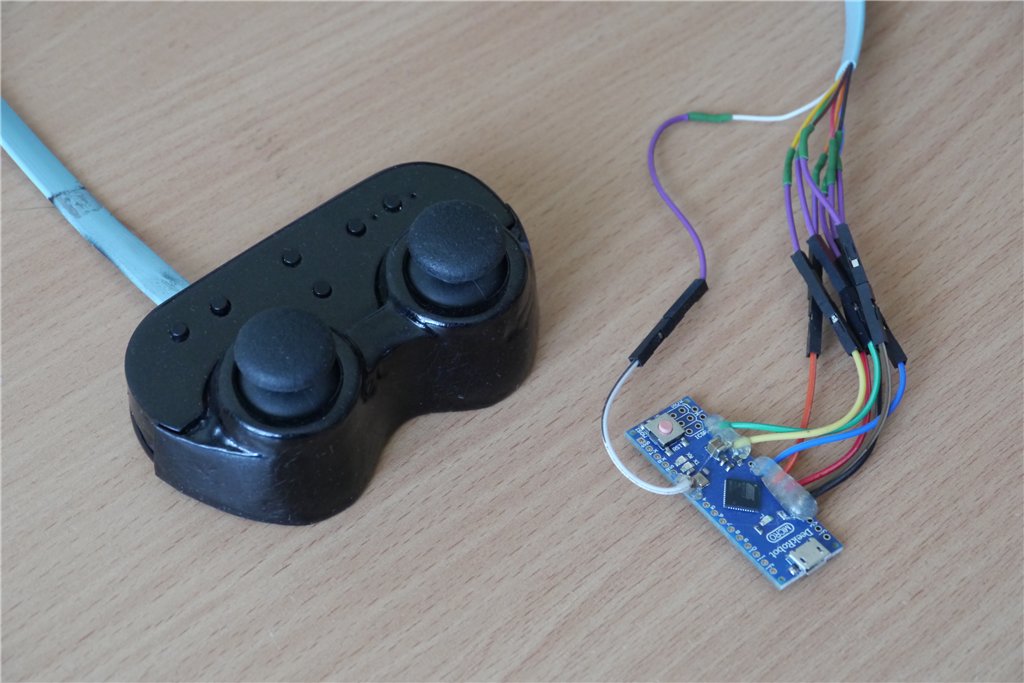

Переделал с ARDUINO UNO на ARDUINO MICRO т.к. с USB работать проще и размер платы меньше

Работает так:
Верхний джой: Управление курсором. Нажатие на него - Enter
Нижний джой: Управление MEDIA
Вниз-следующий трек
два раза вниз - следующий альбом (в PowerApm)
Вверх - предыдущий трек
Два раза вверх - предыдущий альбом (в PowerApm)
Влево - перемотка назад
Вправо - перемотка вперёд.
Нажатие на него - Плей/пауза
Кнопки с верху в низ:
Esc
N\A
TAB ALT
N\A
N\A
Удобно, не нужно тянуться до тачскрина.

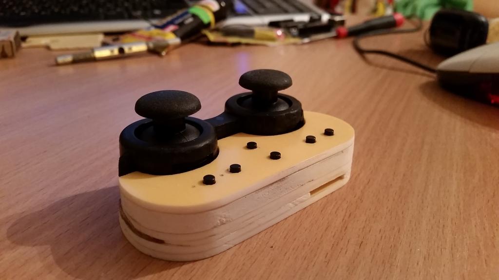

И вот вроде закончил
