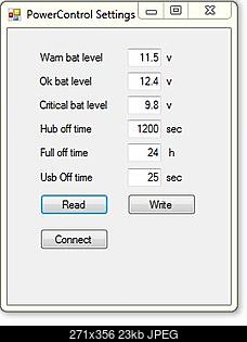

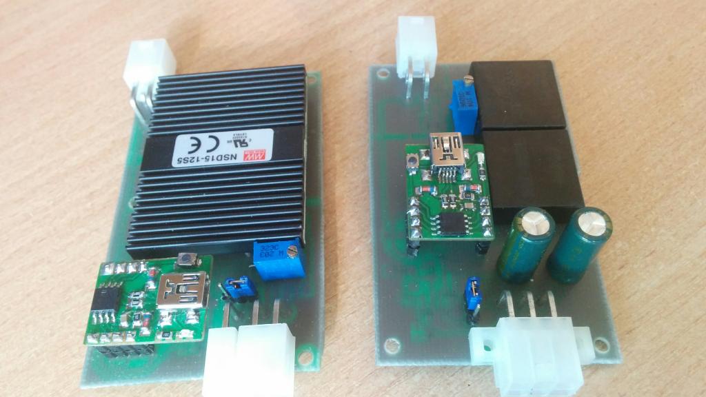

Новые БП. Простота настройки таймингов.

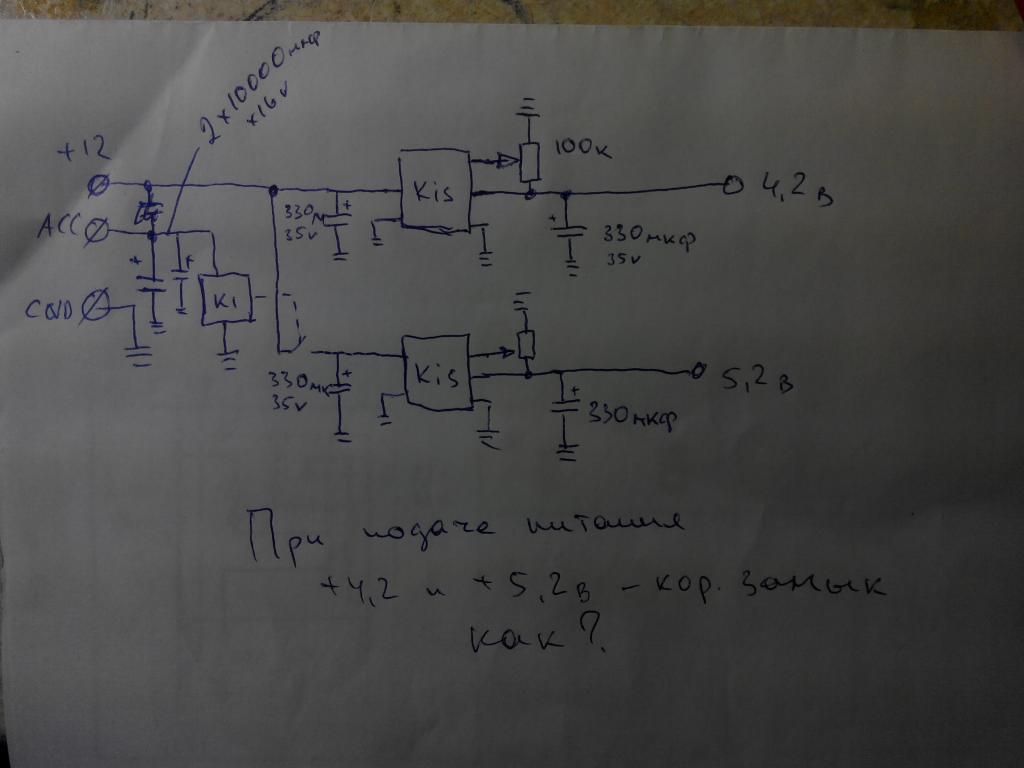

Доброго дня.
коллеги, выручайте - собрал БП из двух кисов для планшета и переферии
на одном кисе 4,2 в, на втором 5,2
но происходит странное - как только на АСС подается питание и реле подключает питание киса для переферии то происходит короткое замыкание плюса 4,2 и плюса 5,2....
куда капать не могу понять
схема

Недели две назад тоже такое получил,даже не понял почему.Хотя у меня из двух DC/DC один был на киссе и он коротнул.После разбора всей схемы - по отдельности все работает нормально.
по отдельности работает.... но ведь надо вместе....
