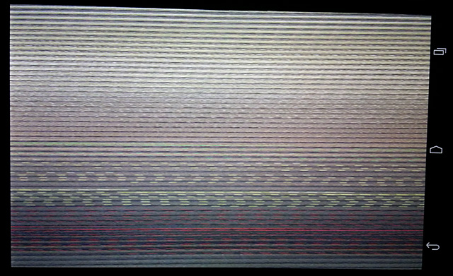

Daniel, что-то не удается победить полосы, которые показывает вместо изображения...
Сообщение от Yuricat Посмотреть сообщение
1. Nexus 7 (2013) Wi-Fi
2. Сток 4.4.4 с ядром от Тимура
3. Easycap на STK 1160. Драйвер easycap.ko. Камера PAL
Активация по сигналу работает отлично. Проблема только с изображением. Вместо него полосы. Carcam показывал нормально.

Так у тебя таскбар сбоку. Из-за этого происходит сдвиг строк. А теперь скажи, как ты это на стоке сделал? Чтобы отладить, нам нужно воспроизвести подобное.
Это Xposed Installer + модуль Phab7
