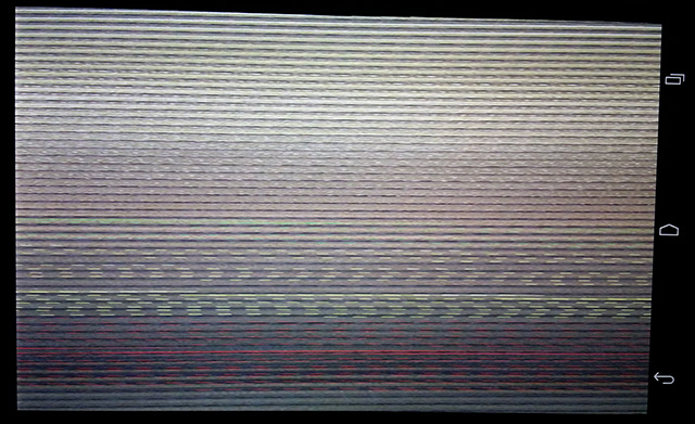

Старый 20.12.2014, 16:35   #1148
Yuricat
Регистрация: 27.10.2014
Машина: Peugeot 3008 2G
Сообщений: 34
Yuricat is on a distinguished road
1. Nexus 7 (2013) Wi-Fi
2. Сток 4.4.4 с ядром от Тимура
3. Easycap на STK 1160. Драйвер easycap.ko. Камера PAL
Активация по сигналу работает отлично. Проблема только с изображением. Вместо него полосы. Carcam показывал нормально.
Yuricat вне форума   Ответить с цитированием

Старый 21.12.2014, 02:46   #1150
Daniel
Аватар для Daniel
Регистрация: 13.11.2013
Город: Самара
Машина: Hyundai Elantra J4, Suzuki SX4
Сообщений: 632
Daniel has a reputation beyond reputeDaniel has a reputation beyond reputeDaniel has a reputation beyond reputeDaniel has a reputation beyond reputeDaniel has a reputation beyond reputeDaniel has a reputation beyond reputeDaniel has a reputation beyond reputeDaniel has a reputation beyond reputeDaniel has a reputation beyond repute
Сообщение от Yuricat Посмотреть сообщение
Вложение 37905
Как сказал программист, это связано загрузкой программы с портретной ориентацией экрана. Выгрузи программу и перезапусти в альбомной ориентации. Должно помочь. В любом случае, про это в курсе, значит исправим.
Что-то на скриншоте не совсем сток, судя по навигации справа, а не снизу. Или это модификация?
Daniel вне форума   Ответить с цитированием
