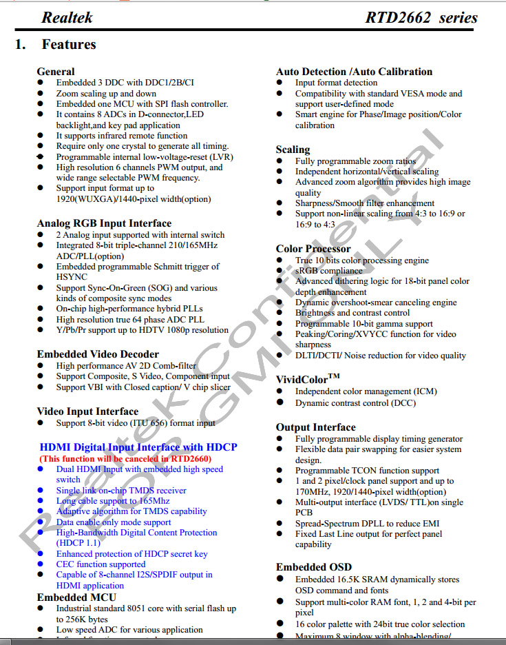

Я сказал, что у меня нет именно этого даташита, с "Н", а в чем отличие - догадаться совсем не сложно...
А вот по поводу переименования... 2660Н не умеет извлекать звук из HDMI, а 2662 - умеет. Это просто "следующий" контроллер

Вы еще скажите, что я подделал даташит:
Вложение 37812
ну вы хоть читайте что выкладывайте. Нормальным английским языком написано, что HDMI нет в 2660 (обычном без буквы). Не надо сейчас говорить что под 2660 вы подразумевали 2660H/

...Не надо сейчас говорить что под 2660 вы подразумевали 2660H/
Хорошо, давайте позже скажу. Но Вы провидец - именно так и было (с чего бы я тогда сравнивал два контроллера, что на последней фотке). Вообще не задумываясь написал. А про "2660" без "Н" даже не вспомнил ни разу. Это есть моя ошибка
А откуда вы взяли что 2660H не умеет извлекать звук? ))) Где-то прочитали, или домыслы опять?
Домыслы. Обратного подтверждения ведь нигде нет. Вернее так: если задаться целью найти контроллер со звуком, то на 2660Н (теперь так) - не найдется...

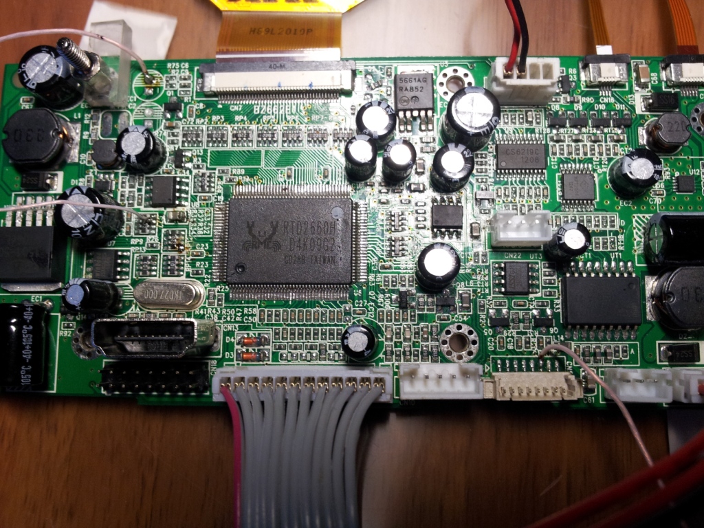

вот вам плата на 2660H со звуком.
Резюме:
2660 (без буквы) = нет HDMI
2662=2660H=есть HDMI, есть вывод звука
Прекрасно. Буду знать (правда, вряд ли доведется этим воспользоваться)
Ни грамма не сомневался в этом, ибо даже являюсь обладателем такового. Брал специально без HDMI, чтобы подешевле был...
Это как раз на заметку Mitroxa - он спрашивал про замену...
