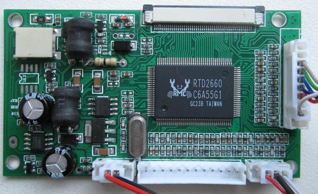

Со времени моего вопроса прошло достаточно много времени и задача, которая стояла первоначально, уже потеряла актуальность. Однако данный контроллер все же долежал до момента, когда я все-таки дал ему ума. Возможно, кто то может столкнуться с такой же проблемой, поэтому я решил возродить тему и разобрать по косточкам, что же все-таки было, причины и следствия.
Итак, контроллер был заказан (понятно где) под прошивку 800*480 TTL. Пришел и что в итоге...
Изображение с помехами вплоть до срыва синхронизации. Помехи - горизонтальные темные полосы разной ширины, хаотично перемещающиеся по экрану. Завышенная яркость, белесое изображение. Первое подозрение - прошивка не на те тайминги, о чем, собственно и был задан вопрос.

все параметры реалтека можно сменить. все они определяются прошивкой, которая записана во флешку на плате.
пришлите фотку изображения с полосами. может там и в другом дело.

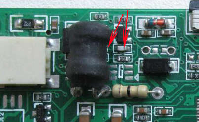

Ну а теперь непосредственно возвращаюсь к детальной диагностике и последующему приведению контроллера к рабочему состоянию.
Первым делом занялся прошивками. Ради экспериментов были проверены прошивки на 800*480 TTL, 800*600 TTL, 1024*600 TTL и 1024*600 LVDS. Какие именно матрицы пробовал - не буду перечислять, даже не знаю их названий и лень переписывать, короче какие то китайские аналоги общеизвестных китайских аналогов. Прошивки - именно для этой платы (PCB8000066). Параллельно проверил работу тех же матриц на "народном" контроллере - без нареканий. Прошивки для него брал из того же источника, что и для сабжа, к тому же датированы они одним и тем же числом что для PCB...066, что для РСВ...099. Тем самым свел к минимуму фактор "разных авторов". Вывод: шумность изображения идет не от прошивки, а по каким то другим, скорее всего питающим цепям.
Подкинул конденсатор по питанию +3,3В - без результата. На всякий случай подкинул внешнее питание +3,3В - то же самое.
При исследовании платы насторожило, что в качестве датчика тока подсветки установлен резистор 2,2 Ом, а не 1 Ом, как во всех контроллерах, где драйвер собран на PT4103. К тому же резистор запаян не на заводе (видно на фото в шапке). То есть китайцы самостоятельно пытались как то исправить ситуацию, но не вышло... Всучили как есть. Чтобы снять подозрение на драйвер, я его заменил на совершенно другой (LS1230) - результат тот же.
Замерил напряжения - VGH = 4V, VGL = -3V, AVDD = 3,1V, Vcom=3.3V. Вот и первая засада. По даташитам VGH должно быть 12...19В, VGL -6...-12В, AVDD 4...5В. Опираясь на схему "народного", сверяю платы и проверяю первое подозрение - проходные конденсаторы выпрямителей VGH и VGL, емкость которых должна быть 0,047...0,1 мкФ на деле оказались по 1000 пФ. И это сделано НА ЗАВОДЕ!!!
Поменял на "правильные" - появились правильные напряжения VGH = 15V, VGL = -6.8V, AVDD = 8V. Потрясающе - изображение улучшилось, но совсем незначительно... Копаем дальше...
При более тщательном исследовании платы обнаружилось, что на выходе цепи AVDD вообще отсутствовал фильтрующий конденсатор (хотя место для него есть), а на выходе цепи Vcom фильтрующий конденсатор хоть и присутствовал, но вторая его обкладка вместо массы оказалась подключена к цепи, уходящей на нераспаянные элементы и просто висела в воздухе. Поставил на место недостающий конденсатор, кинул проводком на массу свободную ножку второго конденсатора и контроллер ожил - изображение прекрасное.
Вот такой подляк кинули наши китайские друзья... И самое удивительное - это ведь плата с завода, с заводской пайкой, а вот так изготовлена.
