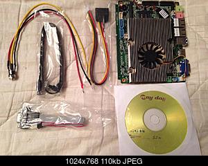

мать получил

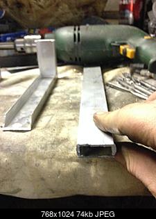

заехал купил лист алюминия и профиль, потихоньку буду крутить корпус.

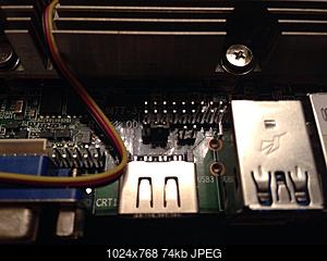

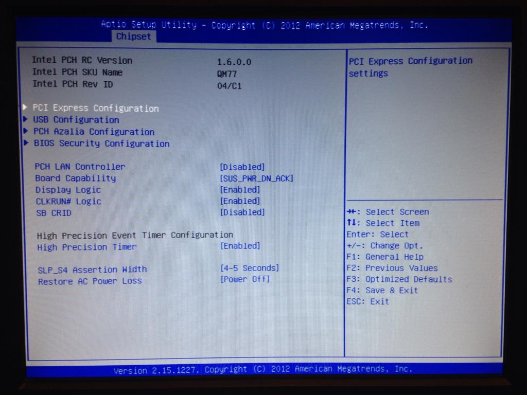

и так подключил сегодня эту мать (маленькая, но тяжёлая зараза) и сразу обнаружил несколько нюансов это;
1) запуск сразу при появление питания (вроде в биосе где-то что то надо менять, а вот что я не знаю) ОТВЕТ ПОЛУЧЕН СПАСИБО slden
2) экран подключённый по HDMI не запускаеться только по VGA
3) на материнки взаде разъёма HDMI есть контакты с перемычкой на 3,3V на 5V и рядом 12V с подписью LCD, так вот если я перемычку одену на 12V то откуда их брать непонятно.

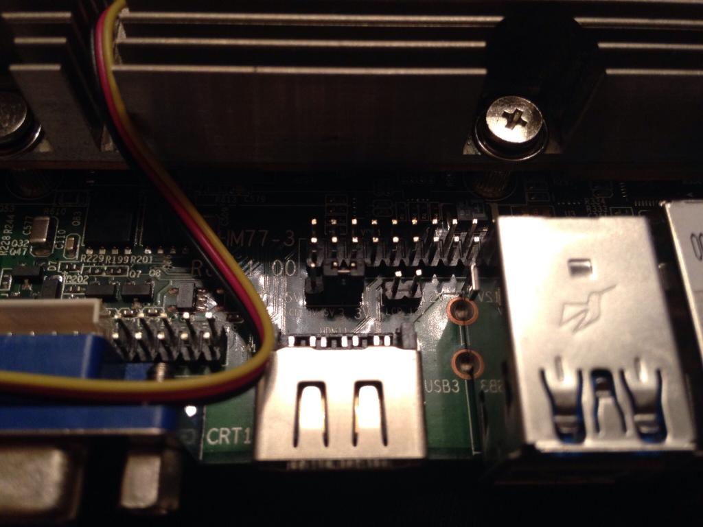

4) рядом с линейным выходом есть тоже трёх пиновый разъём, для чего он я не понял.

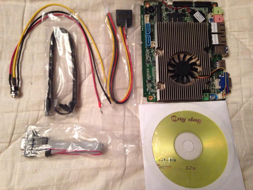

И ещё.
Старый 05.12.2014, 00:29   #105
slden
Регистрация: 05.12.2006
Город: Тула
Регион: 71
Машина: Range Rover\Acura MDX
Сообщений: 177
slden is just really niceslden is just really niceslden is just really niceslden is just really nice
... И ещё.
Restore AC Power Loss - on
Вложение 37766
Это питание подсветки для дисплея подключенного по LVDS (берется с разъема LVDS)
SPDIF

Сообщение от slden Посмотреть сообщение
странно но это не помогло изменение в биосе сохранил прежде чем выйти.

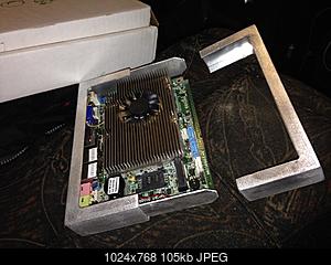

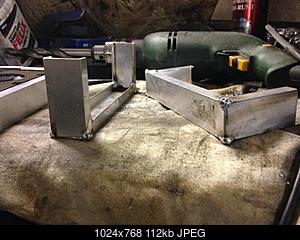

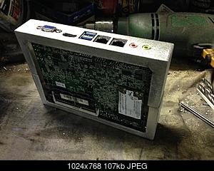

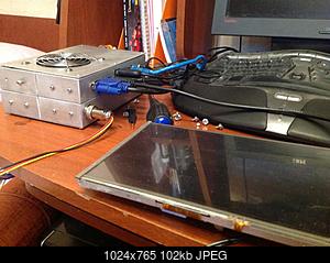

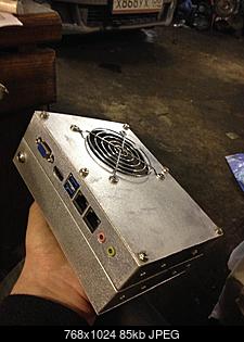

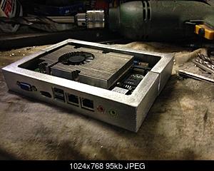

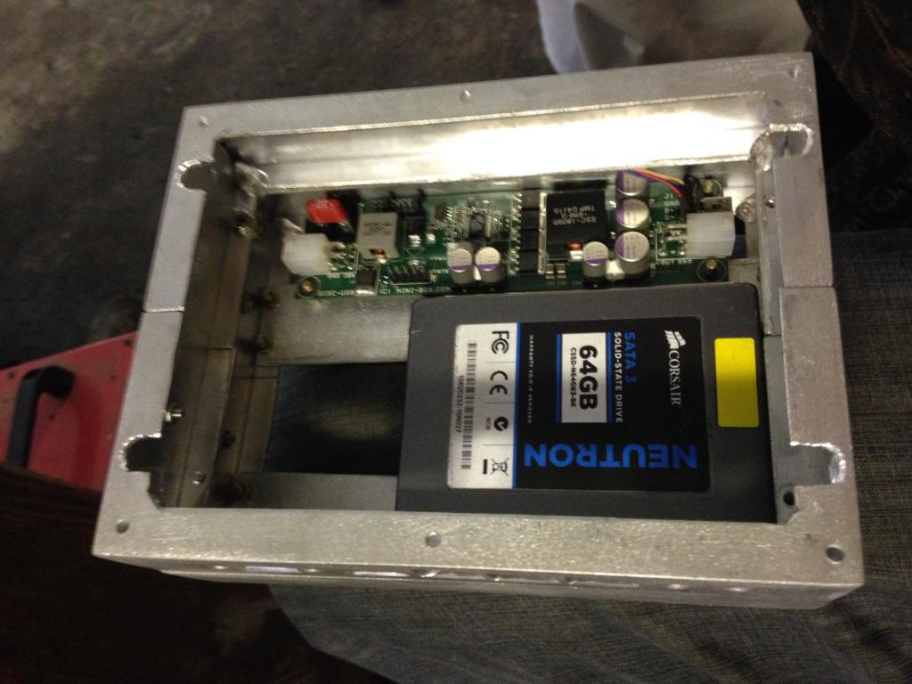

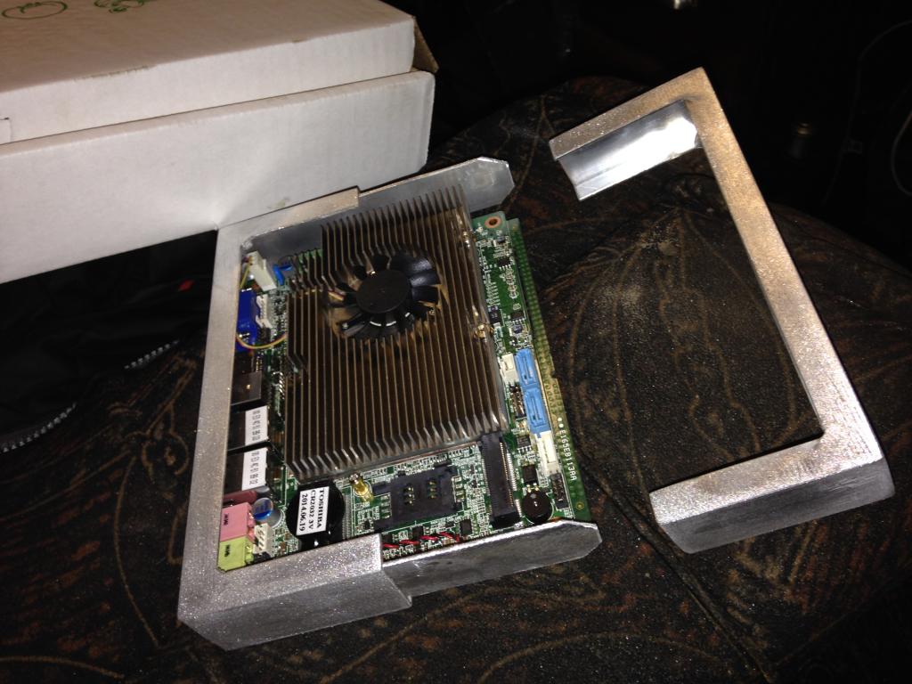

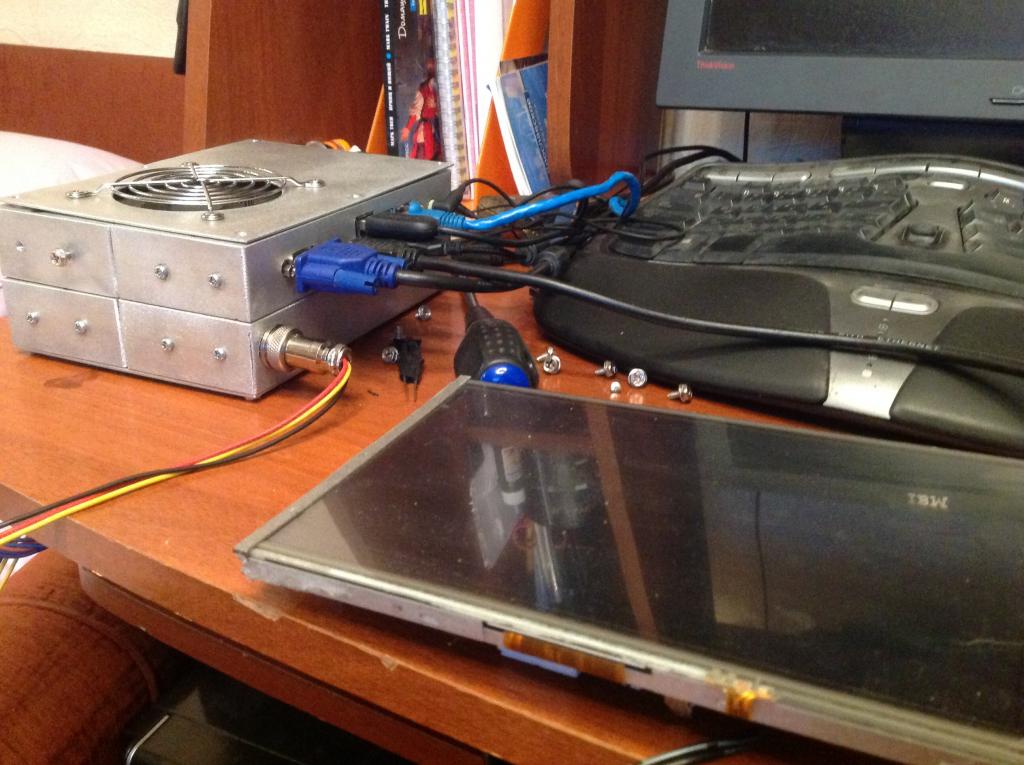

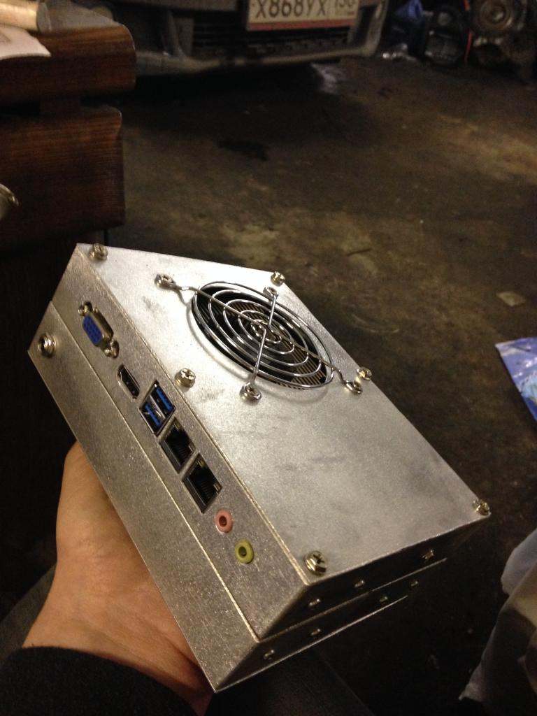

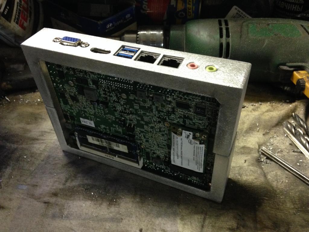

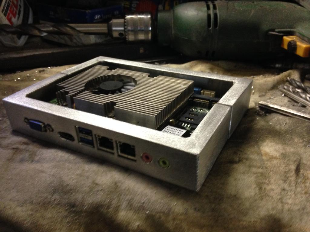

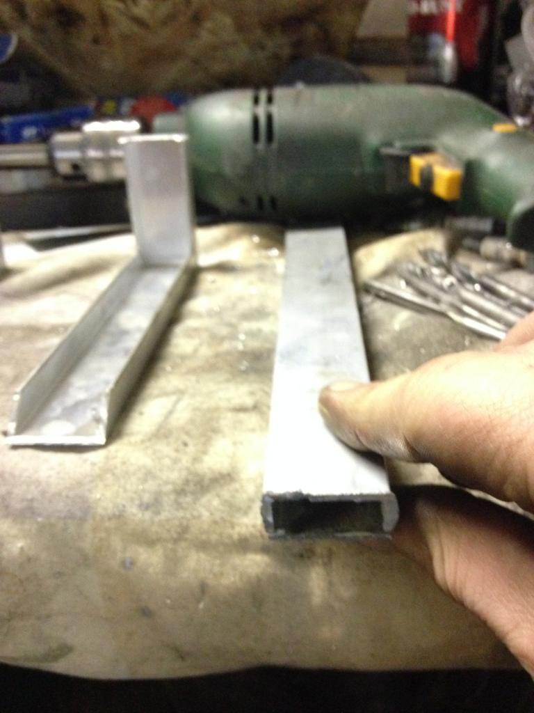

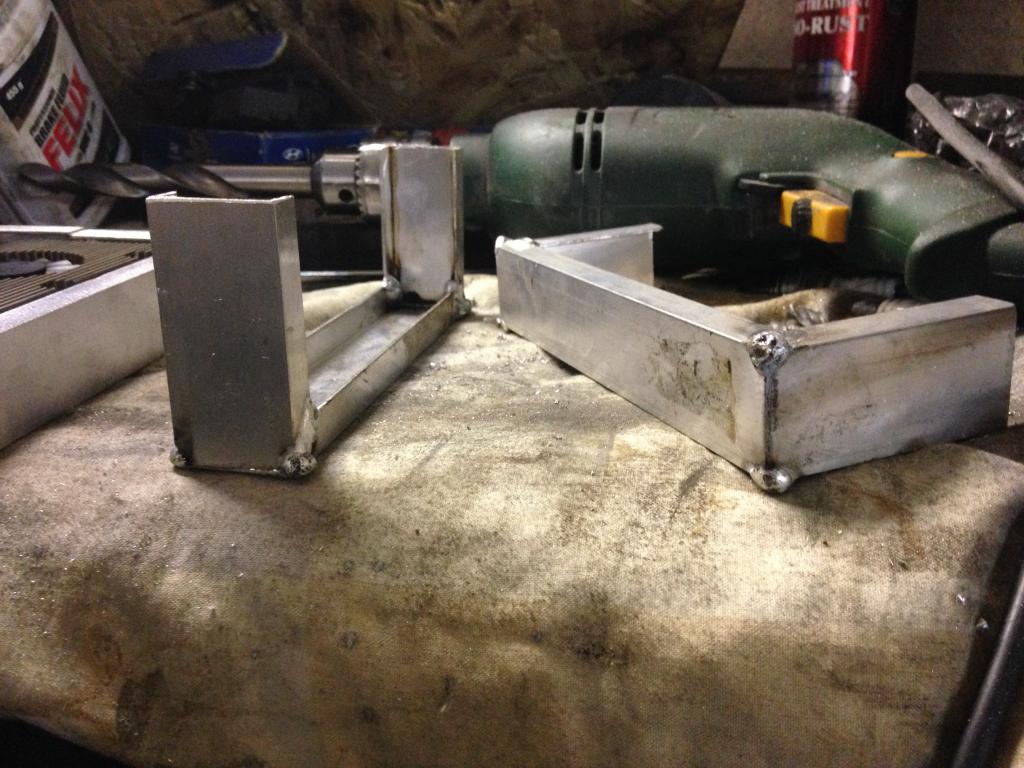

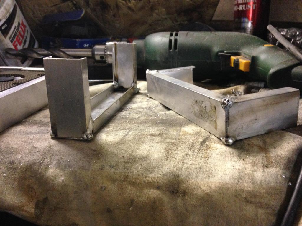

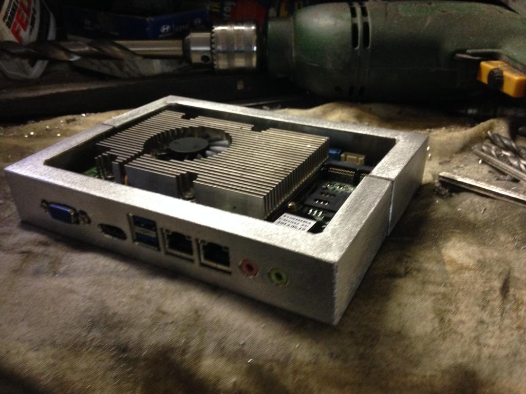

И так с запуском разобрался (на материнке нужно было снять перемычку).Корпус слепил из алюминиевого профиля

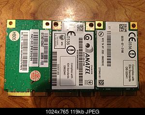

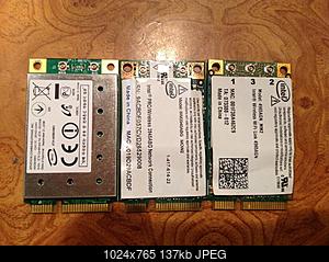

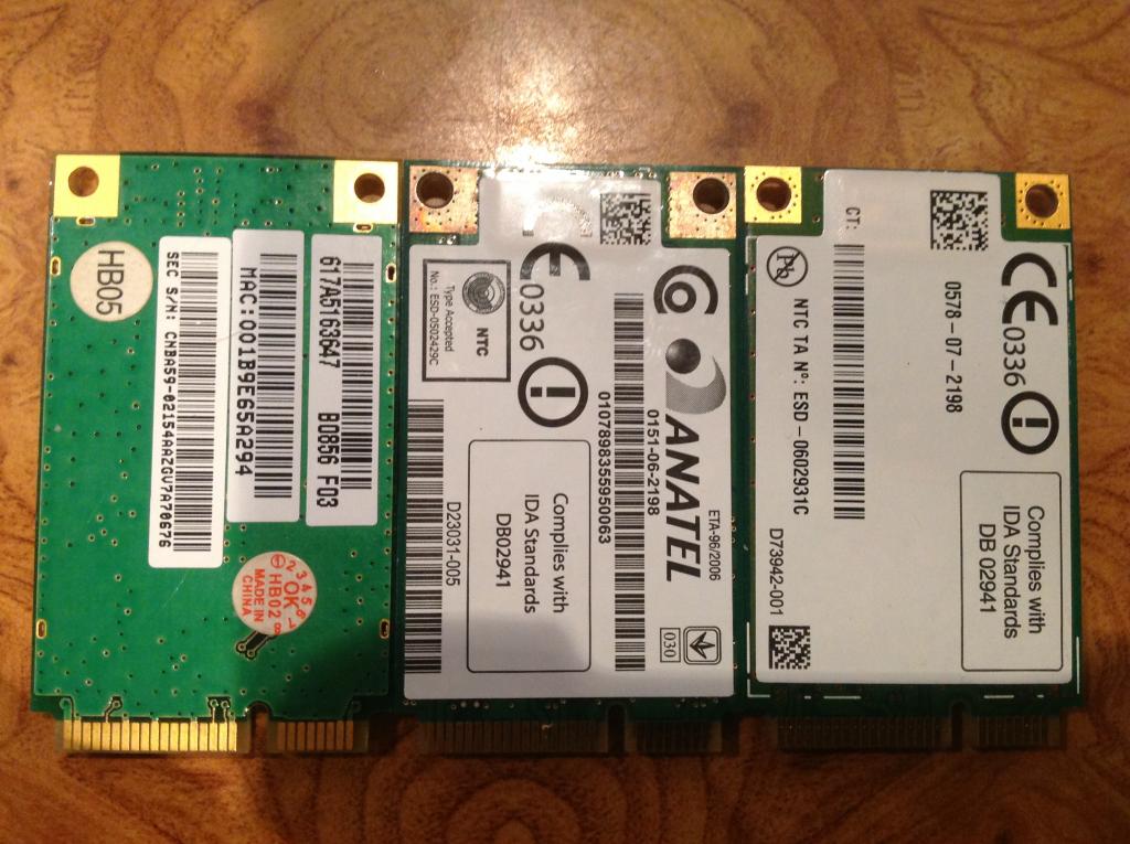

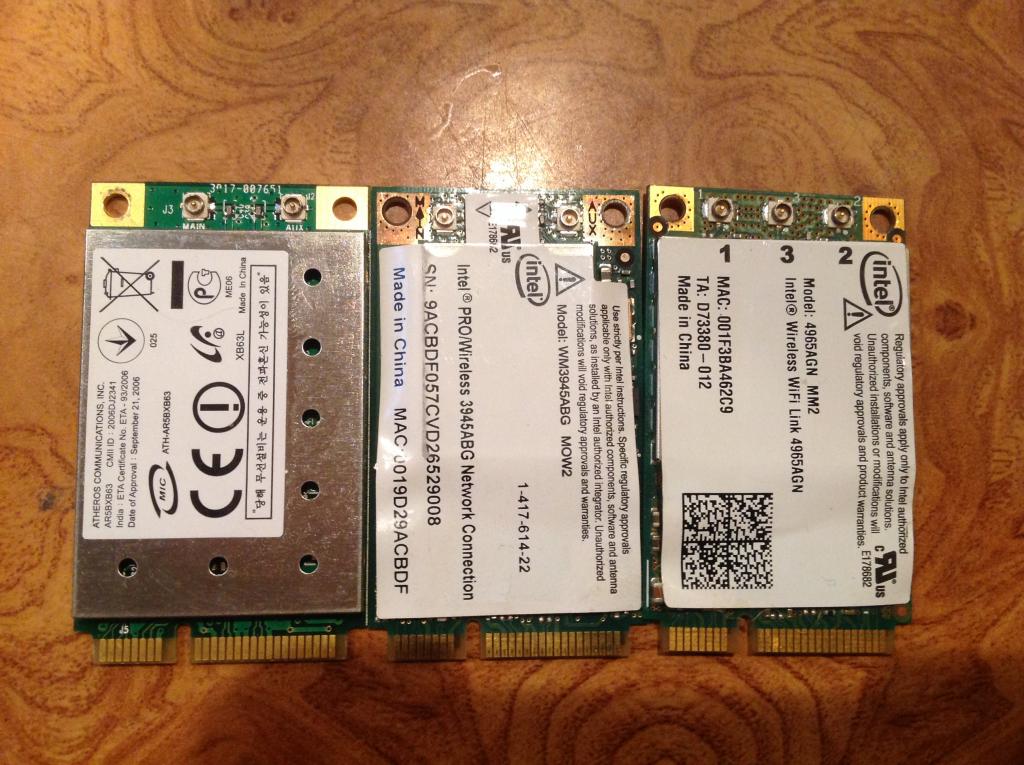

И ещё вопрос у меня в загашнике нашлось три mini PCI модуля
и я не знаю какой лучше поставить кто в этом разбирается гляньте и посоветуйте плизз.
Вложение 37791Вложение 37792Вложение 37793Вложение 37794Вложение 37795Вложение 37796Вложение 37797Вложение 37798
Вложение 37799Вложение 37800
4965agn mm2 - с тремя антеннами, но надо все три подключить (для повышения скорости) и только у нее из трех есть 802.11n
Старый 10.12.2014, 19:49   #110
sclif83
Аватар для sclif83
Регистрация: 21.07.2013
Город: Хотьково
Сообщений: 648
понял спасибо
