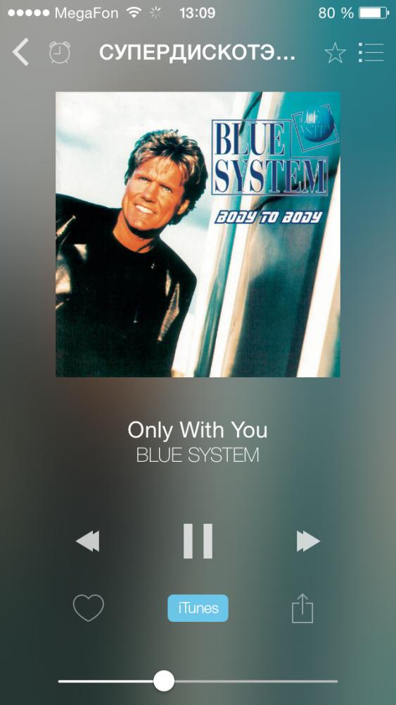

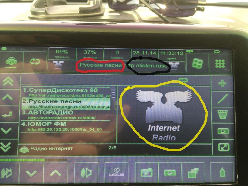

По умолчанию хотелка
Уважаемый разработчик! Понимая Вашу занятость, тем не менее хотелось бы узнать возможно ли внести кое какие изменения в интернет радио..
Хотелки отображены цветом..(фото1) Красный цвет... возможно ли изменить данную бегущую строку... на НАЗВАНИЕ РАДИО. Черный цвет, то, что надо убрать, вместо этого указывать название проигрываемого трека...
Желтый цвет - здесь хотелось бы отображение исполнителя, вот как то так (фото 2)
Это возможно?
PS. Хотелось бы чтобы был ответ....
