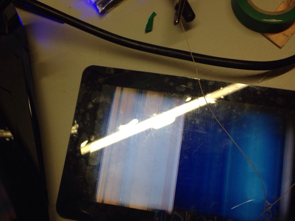

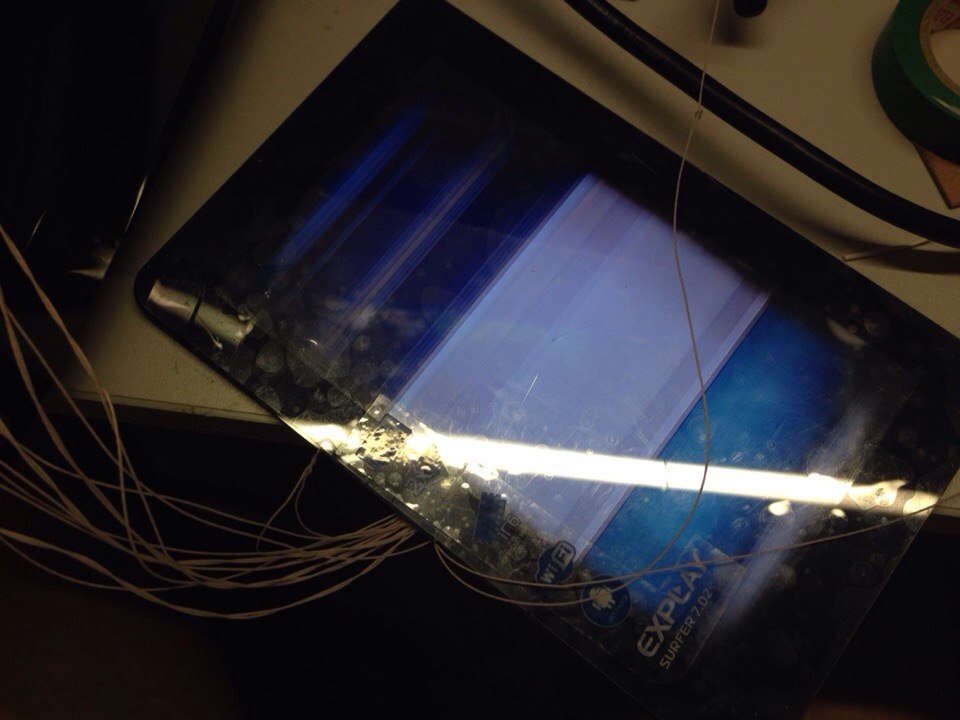

Запустил! Все работает но есть но! По горизонтали нормально перемещаются окна, а по вертикали как буд-то очень сильно ратянуто! Приложу фото где видно перемещение окна по горизонтали! С разрешением игрался не помогло! Кто что подскажет?? Ах еще предистория это 7" матрица! 8" матрица битая оказалась когда включил подсветку! Вот ДШ на 7" но они однотипные http://www.dirsys.ru/upload/iblock/4d0/EJ070NA-01C.pdf

Сообщение от ua6blo Посмотреть сообщение
однотипные не значит идентичные.
Если Вы внимательно посмотрите оба ваших даташита, то увидите что у 8"-ой панели разрешение 1024х768, а у 7"-ой панели 1024х600, т.е. отличие по вертикали. Чтобы все было правильно, нужно сначала обеспечить в прошивке видеоБИОСа поддержку разрешения ЖК-панели, а потом в драйвере обеспечить выбор нативного разрешения.
