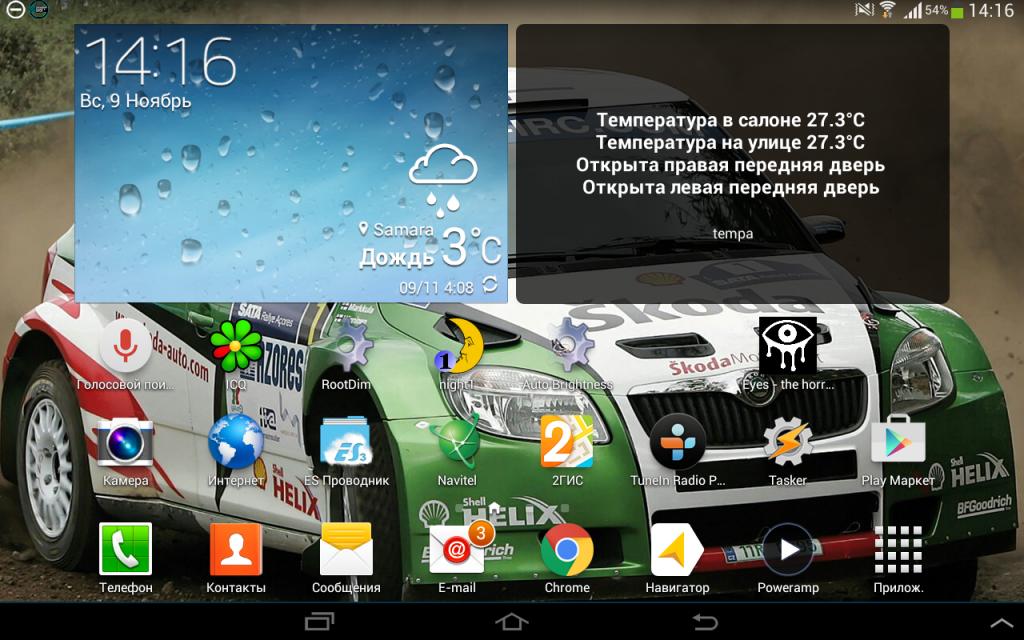

xxoma, сегодня поигрался Вашим виджетом, можно повытаскивать разную информацию из ардуины и не обязательно создавать несколько, можно в одном разместить. Только, что бы русские буквы и специфические символы отображались без вопросов необходимо выставлять скорость порта 115200. В следующих версиях добавьте возможность удалять отображение переменной на виджете "tempa" и т.п. или её замены на произвольное название.
P.S.
На 4.2.2 работает.

Мужики чет не доезжаю ,А как все это связать ?
вот есть виджет xxoma я его установил на планшет
в ардуино-Леонардо залил скетч который выше привел в пример lti1
а что на xda-forum-е тогда лежит, это на каком этапе в Ардуино заливать ?
просто я пока дуб-дубом ,вы уж извените....

Сообщение от Serg-Zmuh Посмотреть сообщение
Если про скетч, то либо скетч lti1, либо c XDA. Но на XDA еще APK файл есть, вот его нужно скачать и установить на планшет.
