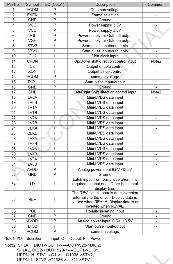

За "дурость" придется Вам расплачиваться - к ней Вы контроллера не найдете. Причина - 40-пиновый шлейф, LVDS интерфейс, но с совершенно дикой распиновкой.
Под такой шлейф контроллеров не делают и переходников тоже. К тому же соотношение сторон у нее 15:9 - к ней даже тачскрин колхозить и то неизвестно какой. Продайте ее какому нибудь владельцу Prestigio PMP5588C или NOVO8 (если такого найдете) а купите нормальную матрицу.

хотел бы поправить предыдущего комметатора.
mini LVDS похож на LVDS только по названию, соответственно использовать ее со стандартными контроллерами не получится. может быть существуют преобразователи LVDS-mini LVDS, но лучше не использовать подобную матрицу.

Спасибо. Дело в том, что этот даташит даже не на эту матрицу, а на ее полный аналог, и нашелся только на BaiDu - а там, как известно все по-китайски. Я сильно то и не вчитывался, просто бегло глянул распиновку и сразу стало понятно, что это "не наш метод" ...
