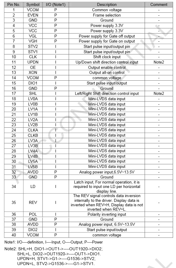

Всем доброго.Ребят,заранее извиняюсь за возможно глупый вопрос но ОЧЕНЬ нужен контроллер для матрицы TL080WX800-V0.по дурости купить купил а о контроллере не подумал)
Бывают ли универсальные контроллеры на 8 дюймовые матрицы?
П.С и до кучи чем отличается матрица планшета от матрицы ноутбука,нетбука или автомобильного тийивизора?

Вы считаете, что матрицы отличаются только диагональю? Это в последнюю очередь...
За "дурость" придется Вам расплачиваться - к ней Вы контроллера не найдете. Причина - 40-пиновый шлейф, LVDS интерфейс, но с совершенно дикой распиновкой.
Вложение 37263
Под такой шлейф контроллеров не делают и переходников тоже. К тому же соотношение сторон у нее 15:9 - к ней даже тачскрин колхозить и то неизвестно какой. Продайте ее какому нибудь владельцу Prestigio PMP5588C или NOVO8 (если такого найдете) а купите нормальную матрицу.

хотел бы поправить предыдущего комметатора.
mini LVDS похож на LVDS только по названию, соответственно использовать ее со стандартными контроллерами не получится. может быть существуют преобразователи LVDS-mini LVDS, но лучше не использовать подобную матрицу.
