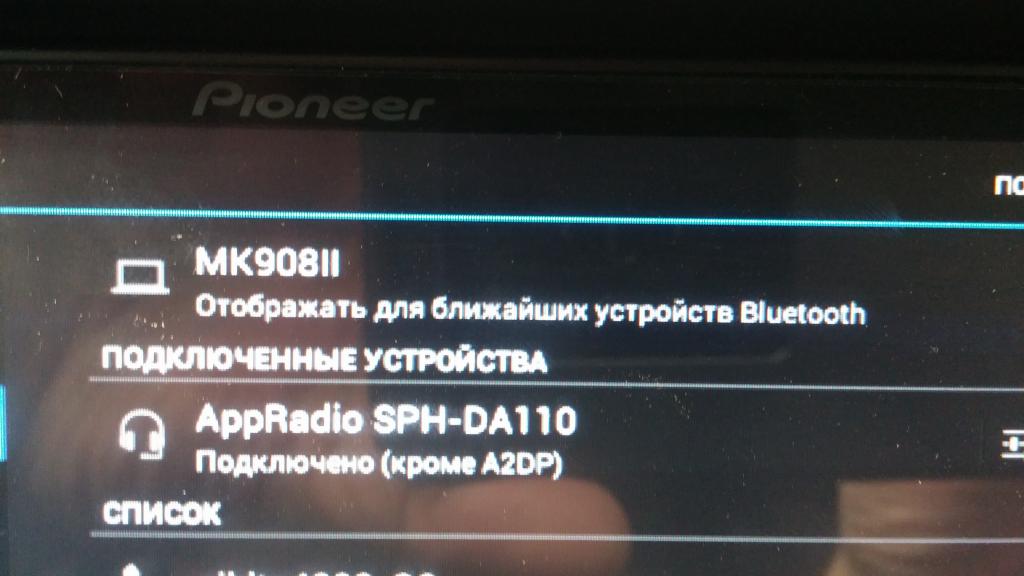

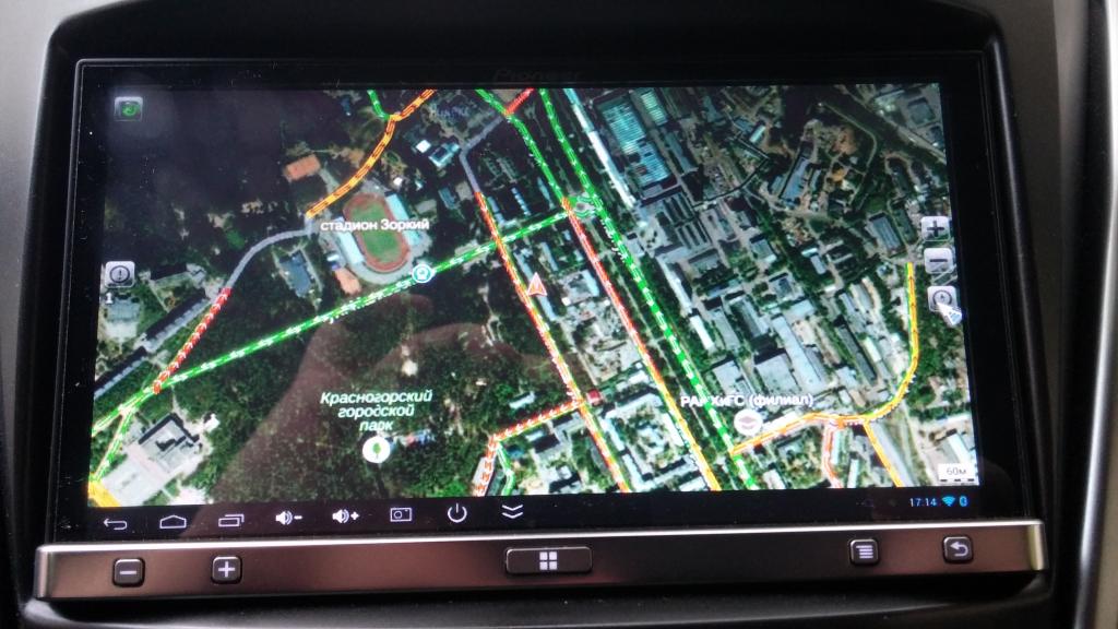

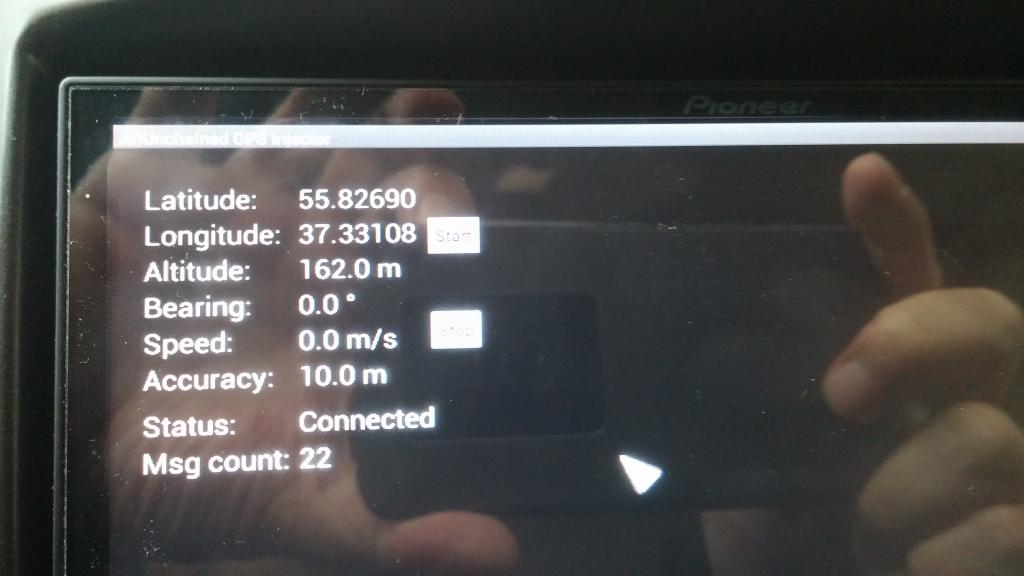

Всем доброго времени суток.Сильно не пинайте если не в тему.Проблема всё тажа,не работает тач.Раз 20 прошил и в машину збегал с APP radio Pioneer работает, а с ARU ну ни как не хочет тач работать,калибровку проходит и всё белый палец, с мышкой всё работает.И прошивку от МК908-16а прбовал поставить в свой МК908II не завёлся.Прошу помощи кеда копать.
В родных прошивках вырезаны функции тачскрина. Для того чтобы он заработал нужно кинуть в систему файл по имени "devinput..." Вроде. Точно не помню. У меня после замены и предоставлении прав на него все завелось.
Спасибо, только где его взять и куда кидать, если не трудно опиши весь процесс, заранее благодарен.

Сообщение от unmoved Посмотреть сообщение
после подачи питания система грузится секунд 30 до рабочего стола, а вот ARU стартует еще секунд через 20, как это ускорить?
и можно сделать что бы ARUnchained GPS Injector тоже при загрузке системы в фоне автоматом запускался и стартовал?
GPS Injector и так должен стартовать после коннекта. Проверьте, есть ли он в списке приложение ARU.
Ускорить можно - просто сделайте постоянное питание свистку.
