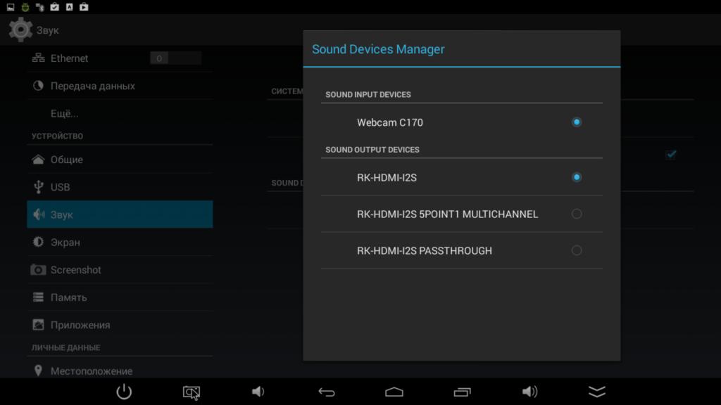

Я конечно не macau, но могу порекомендовать вместо микрофона подключить веб-камеру (в них всех есть микрофон). Заодно регистратор как опция будет (правда широкоугольные камеры только у Logitech и Genius - Widecam 1050). Проверил на своем RK3188 (IconBIT G4) Logitech C170 (просто была на старом неттопе прицеплена) - Google Now пашет как часы, причем прямо из лаунчера (Nova поддерживает), когда на рабочем столе - на вебке горит зеленая лампочка (она "слушает" и активна). Видео в DailyRoads C170 пишет 640x480 только, но исправно. Google Now работает начиная от 4.1. На моем установлена 4.4.2

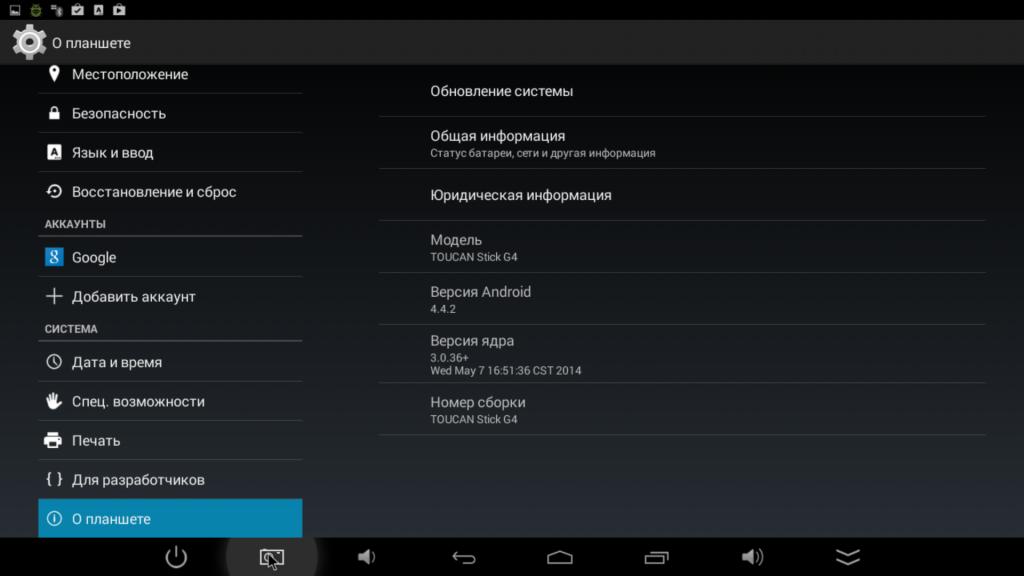

tsynik, у тебя на рокчипе заработала вебка(UVC) ??? Кааак? Версия ядра какая в прошивке?
Да, я просто поставил последнюю айконбитовскую прошивку на него. Там и для HDMI 3 варианта вывода многоканального звука (с раскодированием и без), и выбор устройства звука (микрофона) при наличии вебки есть. Правда, изредка перезагружается ;-)
Ядро там 3.0.36+ написано, от 7 мая 2014 года. А в чем проблема с UVC, они уже 100 лет как работают, не? ;-)
