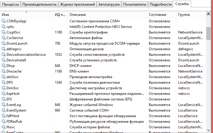

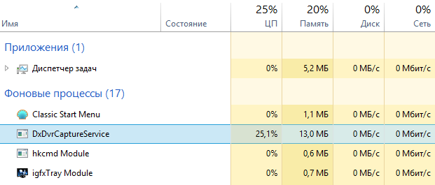

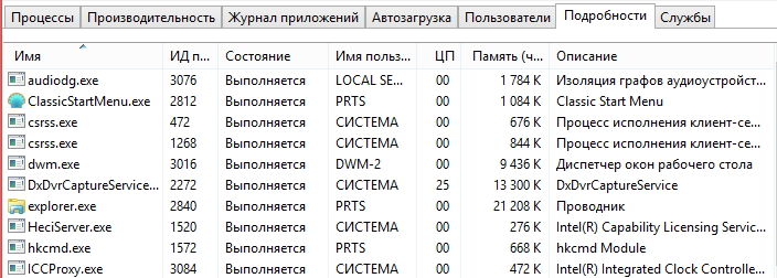

Столкнулся с такой проблемой:
- устанавливаю сервис через учетную запись Администратор
- через свою учетную запись запускаю сервис. Все работает.
Через какое-то время в Диспетчере задач обнаруживаю, что служба загружает сильно процессор (было даже 56%).
-пытаюсь остановить службу через Диспетчер задач, не получается.
-останавливаю через cmd (получаю сообщение - служба остановлена), в Диспетчере задач - служба продолжает работать, в службах - остановлена.
- удаляю весь комплект DxDvrCapture (у меня она на USB HDD). В Диспетчере задач вижу (см вложения).
Систему переустанавливал несколько раз.
В чем может быть причина?
Откуда это берется?
Как Остановить? Пытался через regedit - нет там такой службы
Откуда это берется?
Попробуй для начала отключить GPS (в конфиге). Далее, если поможет, измени библиотеку GPS на другую!
