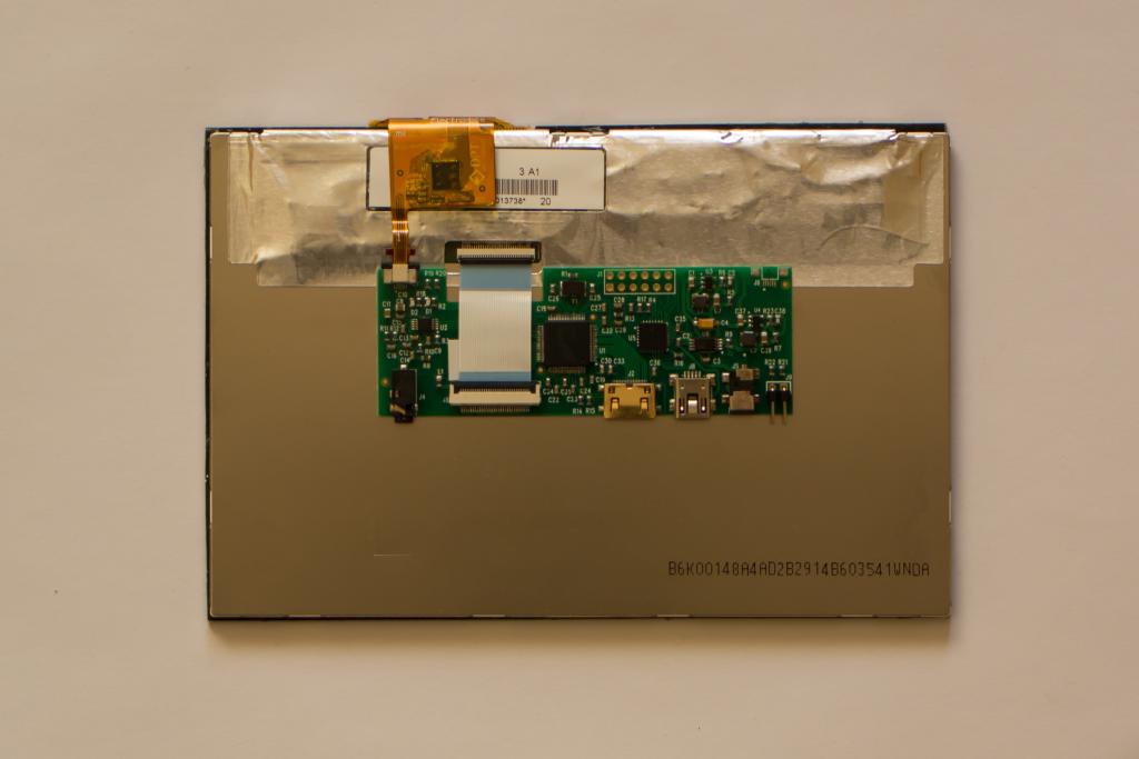

"mini USB connector for touchscreen with dual HID - driver-less single touch, and multi-touch with additional driver"- Не настораживает??? Про подержку ведроидом никаких упоминаний! От сюда следует, что прикидывается либо мышью либо световым пером!
Видел. Посмотрим.Например дисплей и тач от mcpia полностью поддерживает odroid, но мне по размеру не подходит.

Етить колотить!!!!! это то что я искал!!!!!!!! Бегу заказывать!
Bkmz СПАСИБО!!!!
Вложение 36129
А мы что нибудь придумаем)
Очень в этом сомневаюсь
PS. На демовидео видно курсор мыши, так что чуда не произошло...ну кроме емкостного тача
PSS. Может автор и осилит драйвер под ведроид, но придется поклонникам собирать его самому под каждую железку и версию ведра, правда если исходником поделиться
Посмотрел несколько их видею на ютубе. Ни под линуксом, ни под андроидом мультитача не увидел. Везде аккуратненькое прикасание к экрану одним пальчиком. Увы, чуда не произошло.

http://www.chalk-elec.com/?p=1592
а тут не то ли описано ? http://www.chalk-elec.com/?p=1592
http://source.android.com/devices/tech/input/
как я правильно понял нужно правильно сконфигурировать IDC файл и собрать ядро платы с поддержкой мультитача.
http://magazine.odroid.com/assets/20...ine-201402.pdf а тут про ядро.
