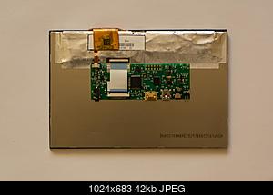

По теме... нашел вот такие мультитачи емкостные. На сайте заявлена поддержка для платы odroid/ Но как обстоит дело с самим тачем я не знаю.
я и заказал ))) потестим )))
Bkmz вне форума   Ответить с цитированием
Етить колотить!!!!! это то что я искал!!!!!!!! Бегу заказывать!
Bkmz СПАСИБО!!!!

"mini USB connector for touchscreen with dual HID - driver-less single touch, and multi-touch with additional driver"- Не настораживает??? Про подержку ведроидом никаких упоминаний! От сюда следует, что прикидывается либо мышью либо световым пером!
