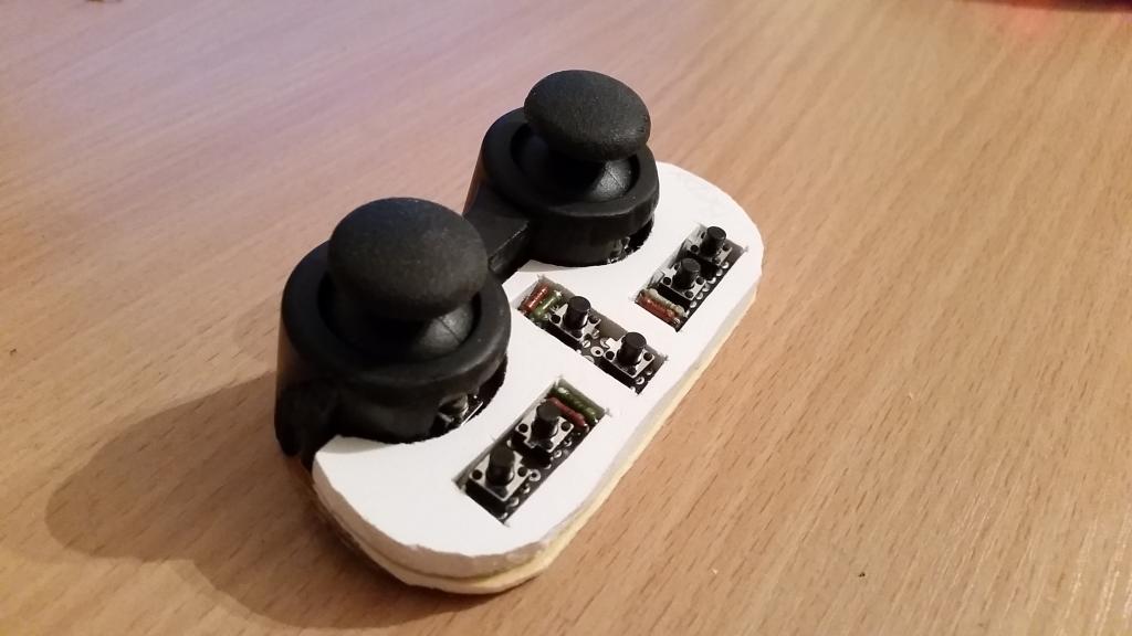

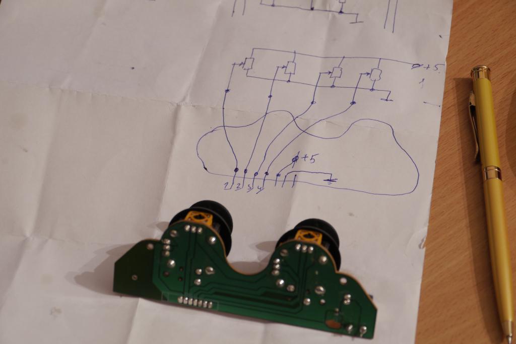

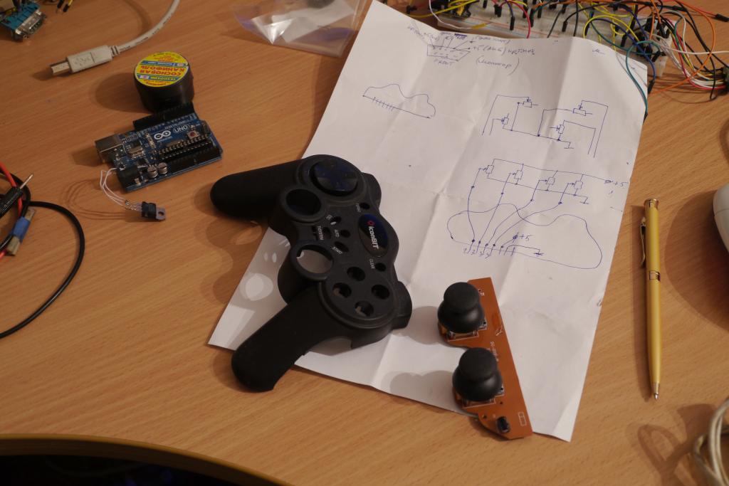

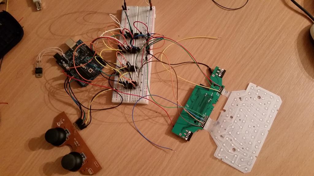

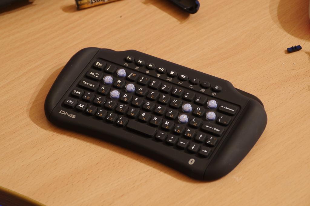

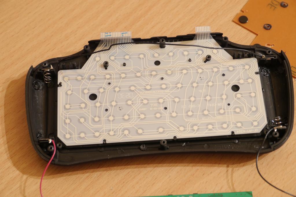

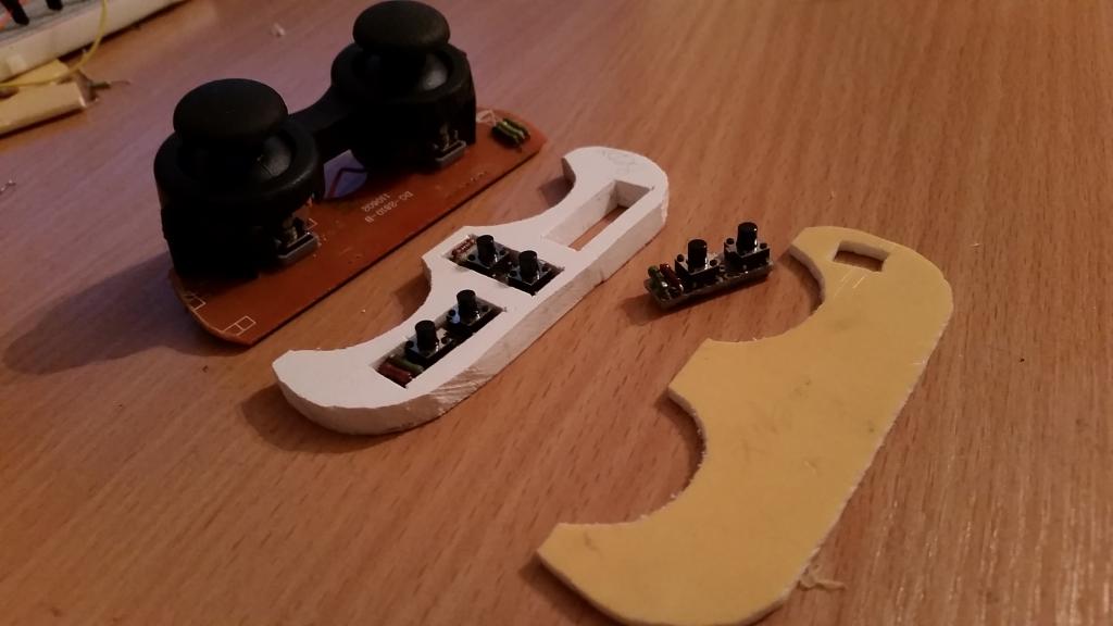

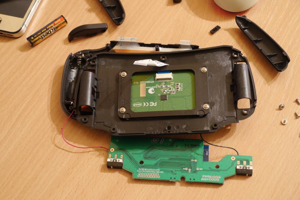

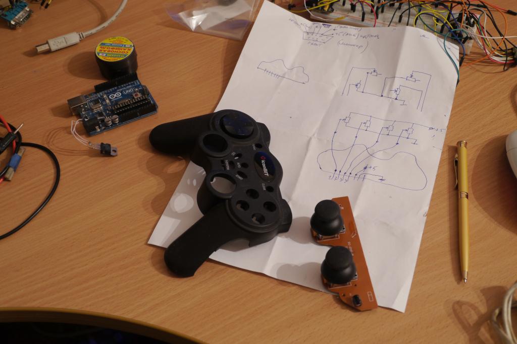

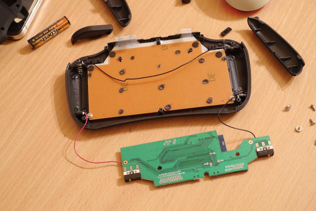

Продолжаем это наверно бесконечный процесс

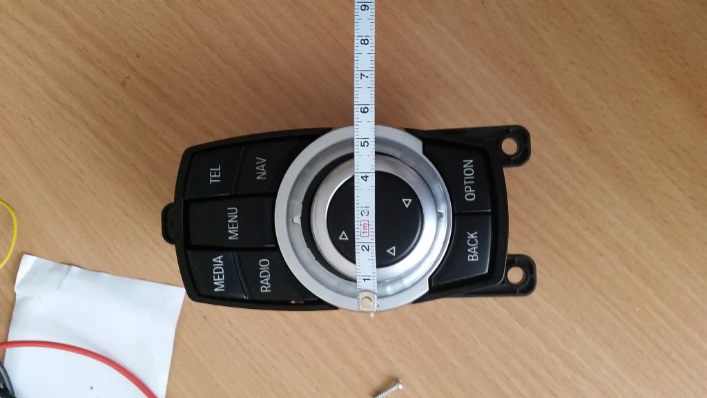

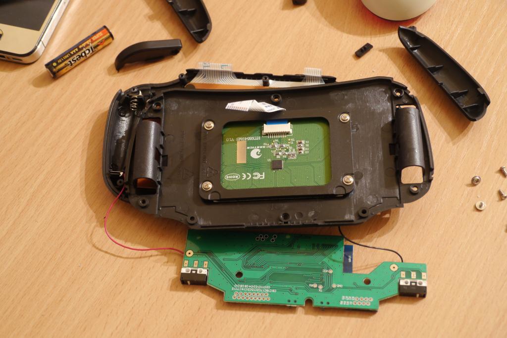

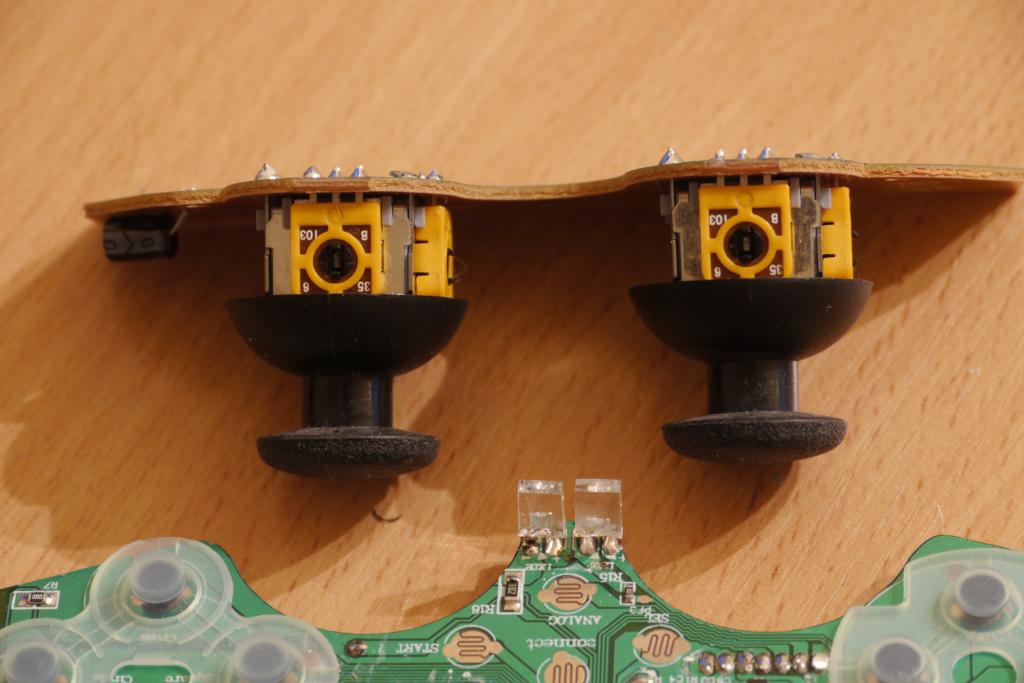

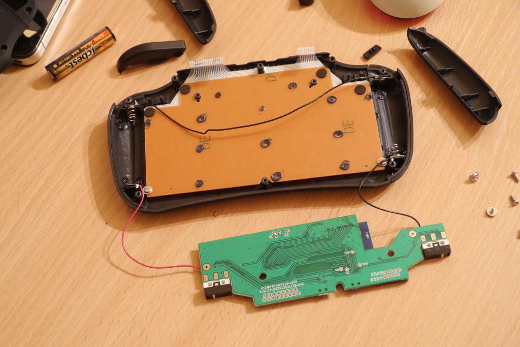

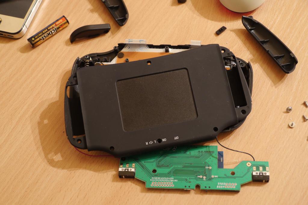

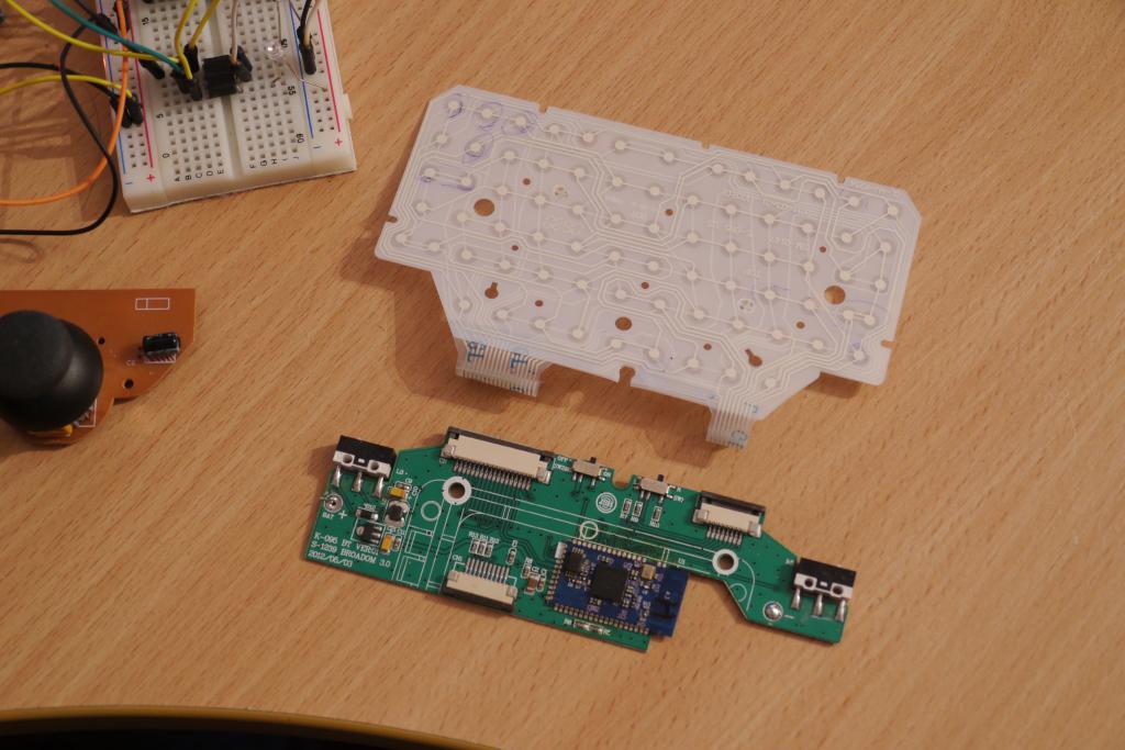

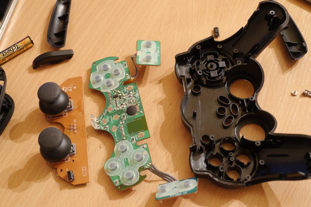

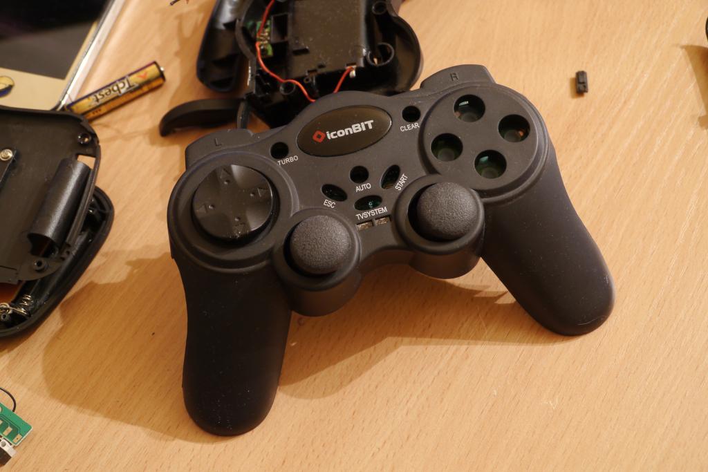

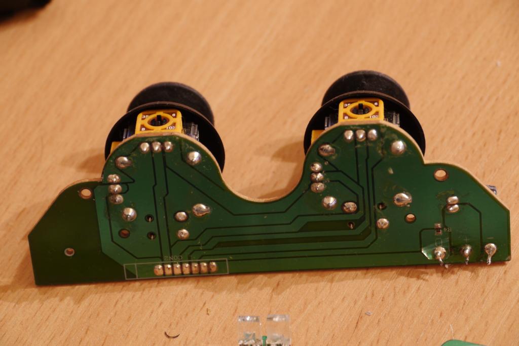

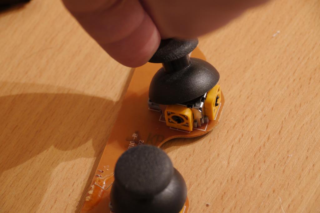

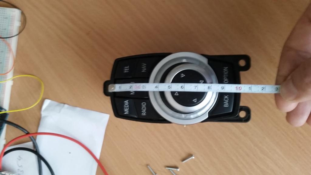

Надоело тянуться до тачскрина для управления планшетом.
Решил соорудить управление.

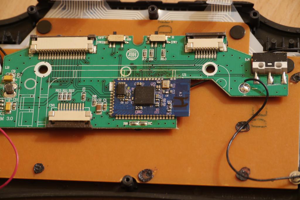

Думал внедрить контроллер iDrive CIC от BMW, но по размера мне подошол.
Решил дербанить геймпад от ТВ-приставки. Хотелось подцепить его по BlueTooth. Для этих целей приобрёл на дербан BlueTooth клавиатуру. Отдельно HID модуль не хотелось ждать месяц из Китая. Описание используемого в ней модуля не нашёл и пришлось подключатся к плате клавиатуры.
И так фоточки:
ID:	39129   Нажмите на изображение для увеличения
ID:	39130   Нажмите на изображение для увеличения
ID:	39131   Нажмите на изображение для увеличения
ID:	39132   Нажмите на изображение для увеличения
ID:	39134   Нажмите на изображение для увеличения
ID:	39135   Нажмите на изображение для увеличения
ID:	39136   Нажмите на изображение для увеличения
ID:	39137   Нажмите на изображение для увеличения
ID:	39139   Нажмите на изображение для увеличения
ID:	39140   Нажмите на изображение для увеличения
ID:	39141   Нажмите на изображение для увеличения
ID:	39142   Нажмите на изображение для увеличения
ID:	39144   Нажмите на изображение для увеличения
ID:	39145   Нажмите на изображение для увеличения
ID:	39146   Нажмите на изображение для увеличения
ID:	39147   Нажмите на изображение для увеличения

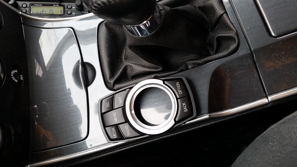

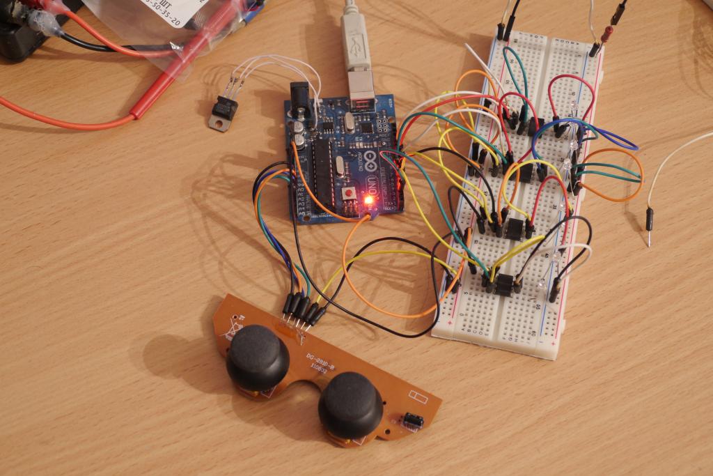

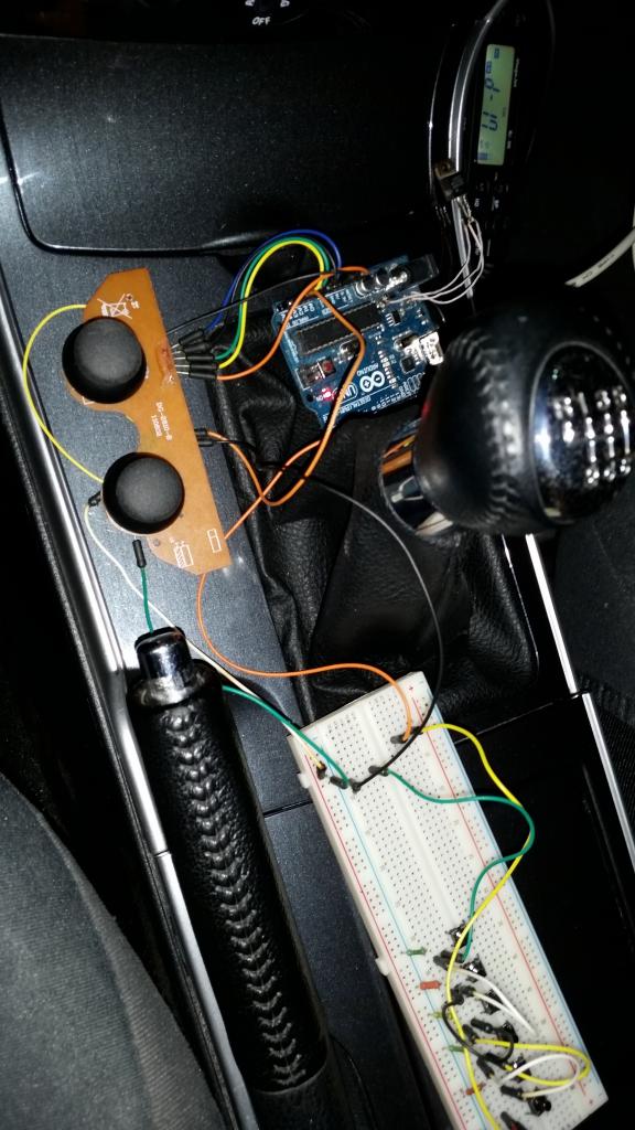

Отказался от БТ клавы, делаю эмуляцию USB клавиатуры из arduino uno.
Чуть фоток:
