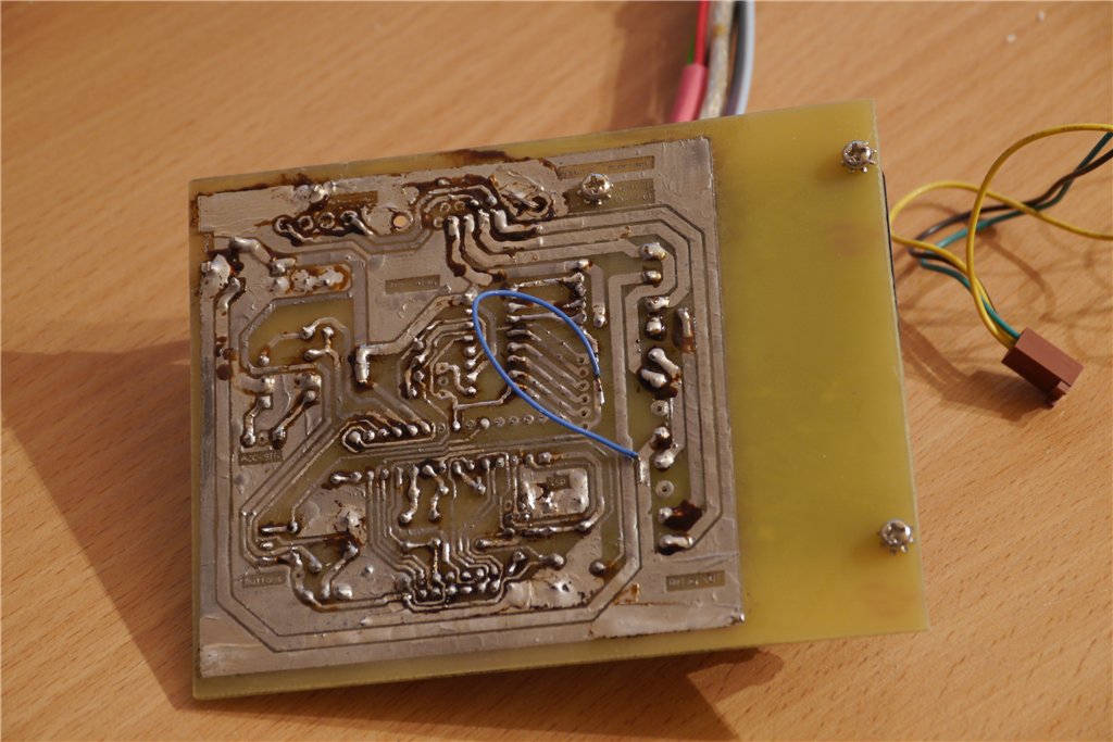

А вот и платка:

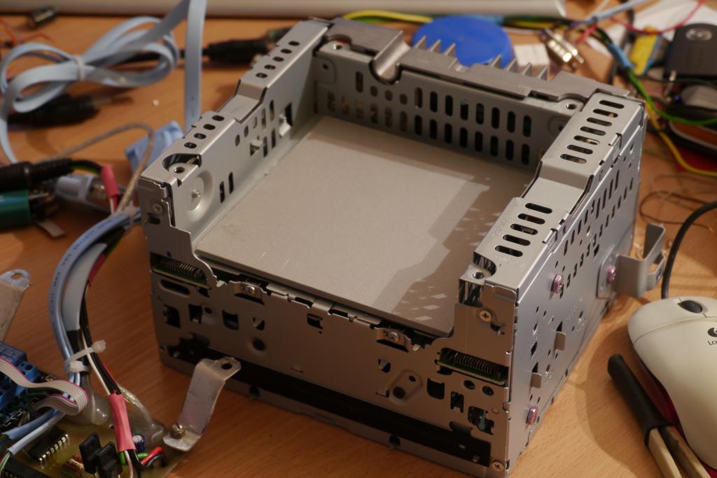

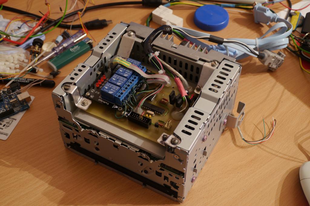

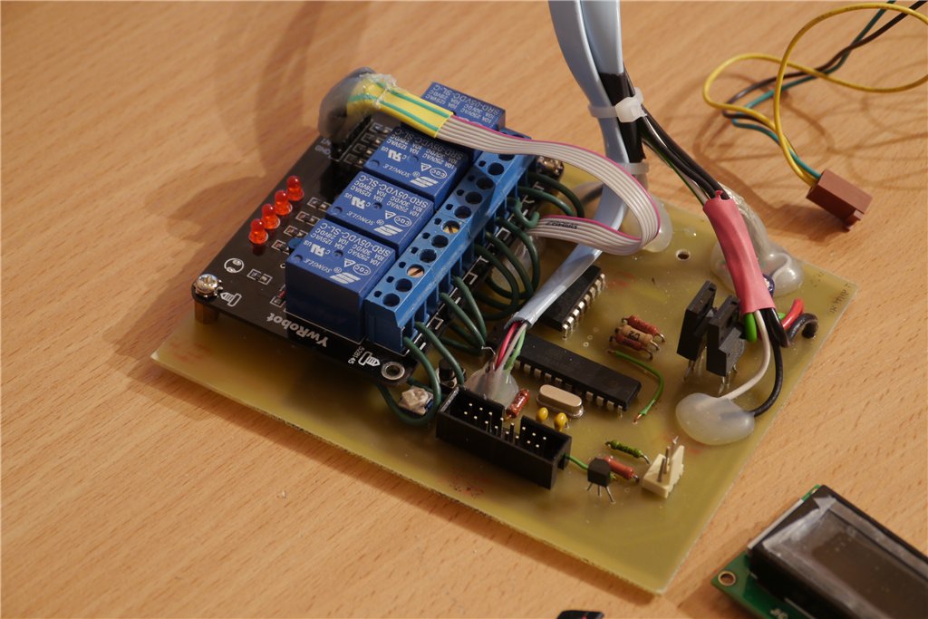

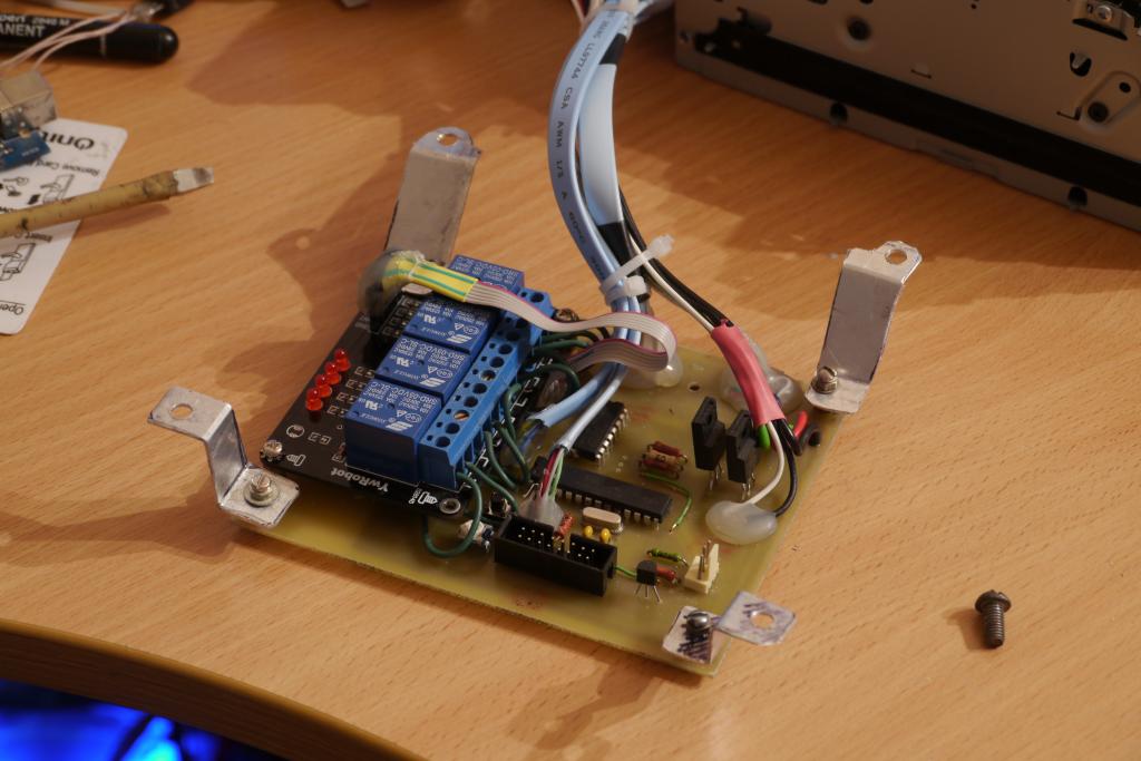

Сообщений: 227

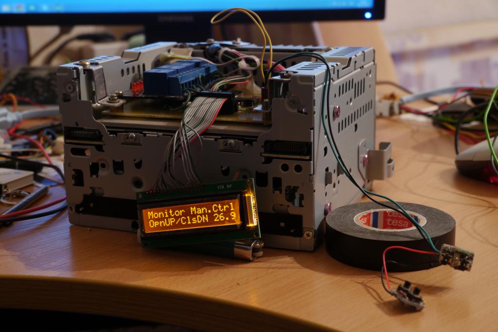

Сделаны и закреплены кронштейны из 1мм алюминиевого листа для крепления платы в место , где предусмотрен касетник в некоторых комплектациях, . Диэлектрик между платой и корпусом магнитолы из ВПВХ 2мм.
Плата закреплена кронштейнами на корпусе магнитолы в штатные резьбовые отверстия М5. И контрольный запуск на данной стадии.

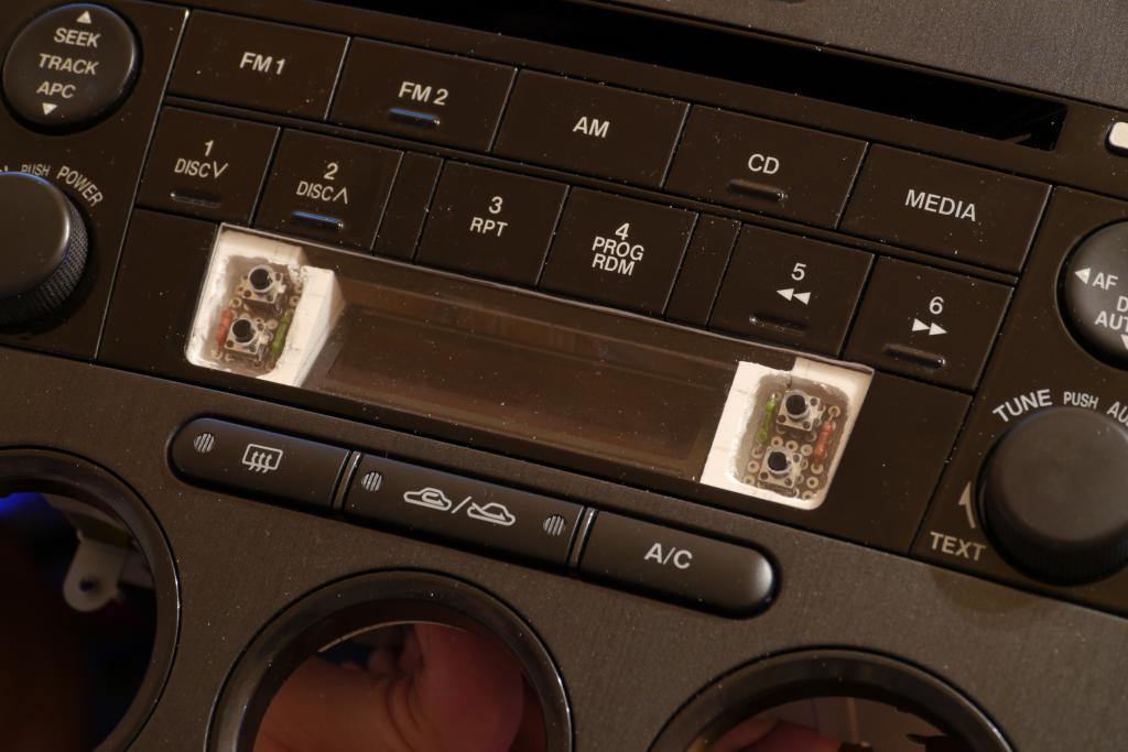

Следующий этап - монтирование доп.дисплея в фронтальную панель

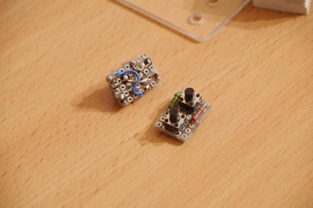

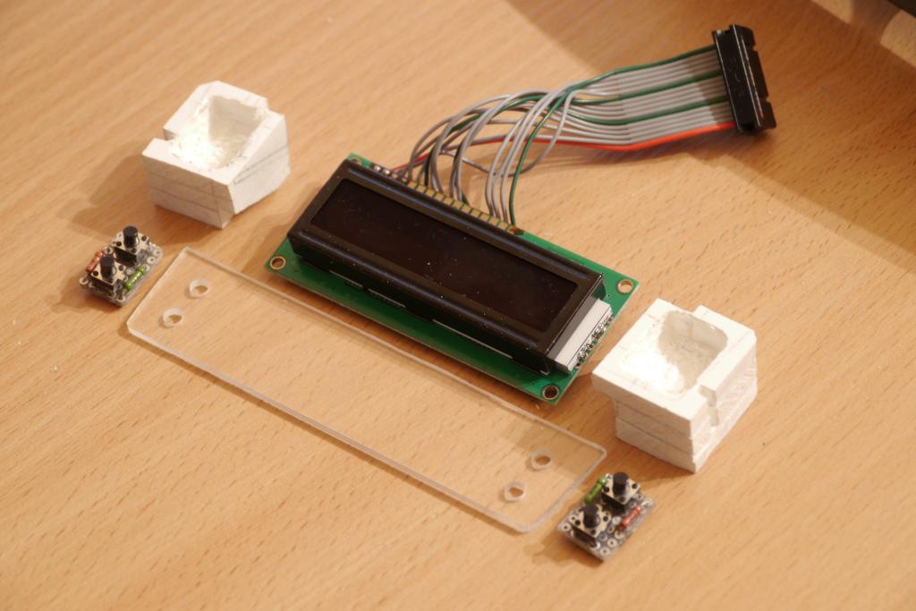

Ещё фоточки:

Старый 31.03.2014, 05:02   #147
НСО154
Регистрация: 01.01.2014
Машина: РРС, Форд
Сообщений: 954
Черную пленку наклеить изнутри в области кнопок и будет зачет. Каким инструментом обрабатывал оргстекло?
Тесла по-русски
Старый 31.03.2014, 08:05   #148
ZXprSL
Аватар для ZXprSL
Регистрация: 18.11.2010
Город: Ноябрьск, ЯНАО, 89RUS
Регион: 89
Сообщений: 227
Да так и хочу, плёнкой тонировочной или краской по трафарету.
Оргстекло ножовкой по металу вырезал, обточка DREMEL`ем. Отверстия сверлом в ручную чтоб не треснуло оргстекло.

vorobey-ru is on a distinguished road
А что этот дисплейчик будет показывать ?
vorobey-ru вне форума   Ответить с цитированием
Старый 31.03.2014, 15:08   #150
ZXprSL
Аватар для ZXprSL
Регион: 89
Сообщений: 227
Сообщение от vorobey-ru Посмотреть сообщение
Там реализовано меню для выбора режима управление подёмом монитора по АСС, по сигналу с сигналки, питанием планшета, биксеноновыми модулями (штатный дальний, биксенон, биксенон + штатный).
Пока такой функционал.
Функционал можно добавлять по мере необходимости.
