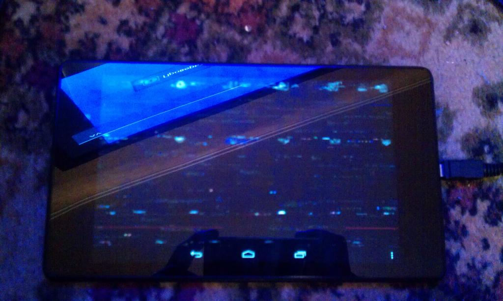

Владею Nexus 7 2013. EasyCAP на базе STK1160+SI8113.
Отрутовал. Со стоковым ядром система не видит изи. Прошил ядро ElementalX-2.6. Изи увиделось. Далее прыгал час вокруг CarCam. Хотелось бы выделить в первый пост обязательные действия, а именно:
1. Обязательно наличие активного хаба, в который воткнул изи. Иначе будет картинка такая
После подключения внешнего питания, поданного через hub, картинка стала отличного качества.
Так что Must Have (c)
В шапке про это есть....это ваша невнимательность.
Переключить инпуты пока нельзя. Не реализовано, но в теории это возможно.
Старый 12.03.2014, 14:18   #545
kostya740
Регистрация: 18.10.2008
Город: Одесса
Машина: 1999\BMW\E38 740
Сообщений: 837
Я видел, но это не обязательные пункты.
Предлогаю сменить текст с
-нужно хорошее питание, т.е usb hub с внешним БП.
на
-Обязательно нужно хорошее,мощное питание, т.е usb hub с внешним БП. Без внешнего питания работать не будет.
А тот текст что есть, не однозначен. И я на тот момент считал, что это касается дешевых, китайских планшетов. А в нексусе все отлично с питанием.

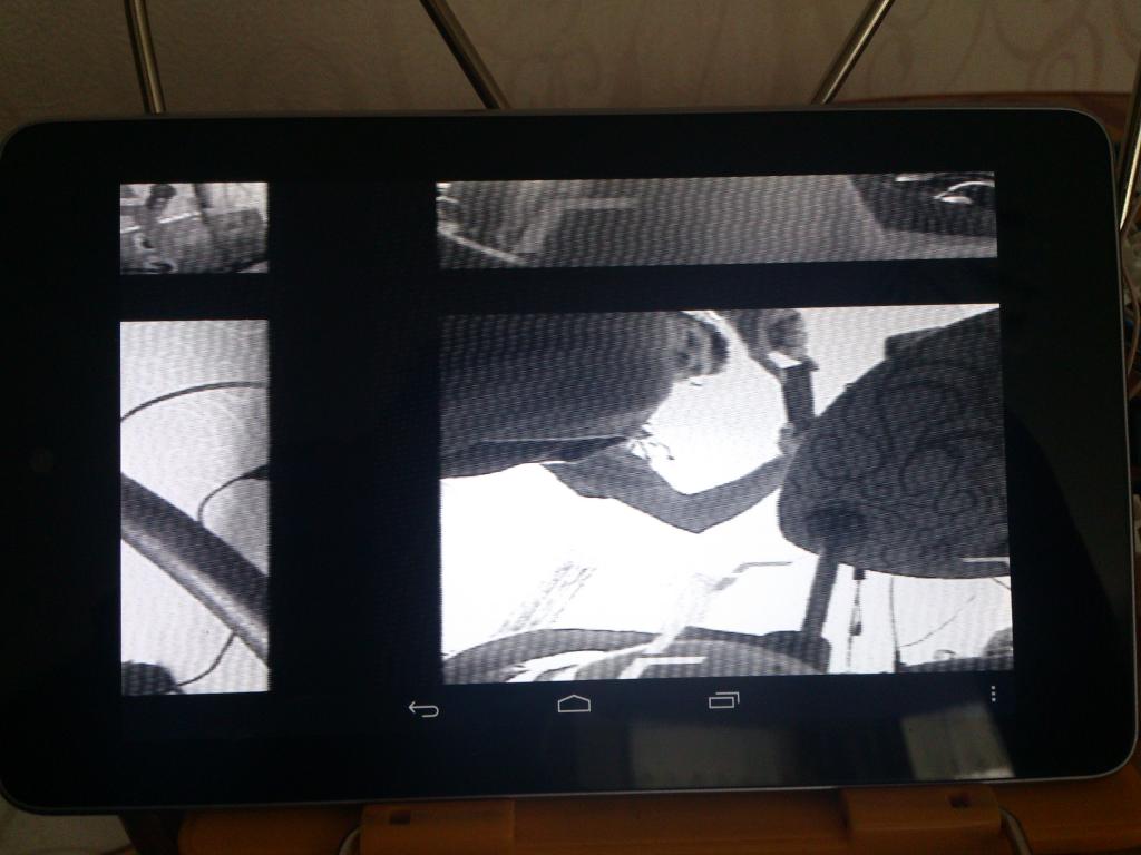

Вроде всю тему посмотрел, но своей проблемы не нашел. Установлена крайняя прошивка Тимура, патченое ядро из шапки и каркам 1.4bbb. Хаб питается отдельно. Максимум, что удалось получить - это черно белая картинка с рябью и с движением в левую сторону (наверное срыв синхронизации). Самое интересное, что с этим же хабом huawey media pad показывает нормальное изображение, т.е. хаб, камеру и провод вроде как можно исключить из подозреваемых. Лог каркама тоже снял, но ничего из него не понял. Может кто глянет?
