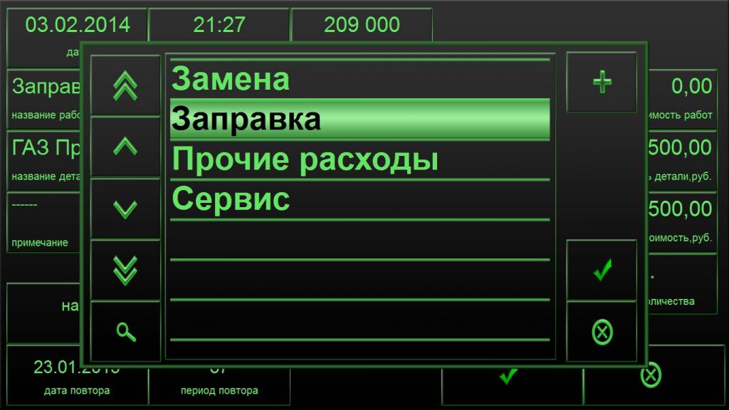

Обновился скином февральским, пропали некоторые настройки файл iCarNotes стал пустой, без выбора видов расходов. Как вернуть вид расходов? Штука полезная, пользуюсь стабильно.

QUOTE=Bersenev;285723]iCarNotes такого файла нет, есть iCarNotes.ini, но никаких видов расходов в нём нет. Опиши подробнее на каком экране и что пропало.
Если по-порядку, то решил поставить ИКАРа с нуля, увидев все обновления в одном месте. Все удалил, почистил реестр, затем все поставил в хронологическом порядке, как того требует описание.
Все заработало, начал настраивать прогу под себя и наткнулся на РАСХОДЫ..
Машина в гараже, поэтому выкладываю то, что пропало (на домашнем все работает).
Завтра скину скрины с машины.
