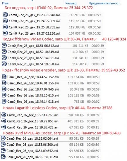

Провел эксперименты с кодаками. Подключаются (см вложение).
Но вот имеет ли смысл их использовать?
Даже если уменьшается объем файла, но возрастает нагрузка на ЦП и требуется больше памяти.
Система : Windows 7 Ultimate.
ЦП : DualCore Intel Pentium E2180, 2000 MHz.
Память : 1023 Mb
Думается проще поставить дополнительный винт (флешку) и туда писать)

Ну, с таким процессором и памятью - да, смысла нет...;
Память : 1023 Mb
Если камера не С920 то кодеки будут полезными. Пожертвовать даже 30% проца не проблема, он на то и создан, чтобы быть нагруженным.
Кстати, на флешку писать у меня не получилось даже с С920.
