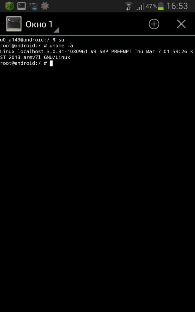

DmitrySmol,
Надеюсь это то, что Вы просили сделать:Нажмите на изображение для увеличения
Не знаю, как на этом форуме сделать свернутую картинку..., на 4pda за это ругают
VolandZel вне форума   Ответить с цитированием
Старый 07.12.2013, 18:25   #207
DmitrySmol
Аватар для DmitrySmol
Регистрация: 20.04.2011
Машина: Subaru Forester '09
Сообщений: 646
именно это. драйвер мы соберем .. тока вот вопрос вы к своему телефону хаб, usb dac или еще чтонить подключали? есть сомнения по поводу полноценного usb2.0 хоста.
