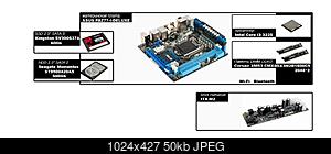

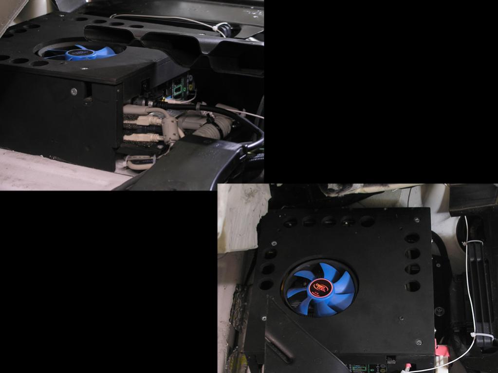

По умолчанию PC
Системный блок:
Название: Системный блок Touareg_NF.jpg
1. Изготовление корпуса и сборка системного блока.
2. Интеграция системного блока с VW RNS-850 ( ver.1)

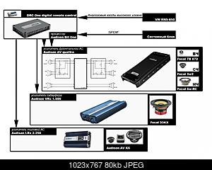

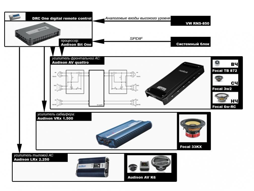

Общая схема:
Название: Схема Touareg_NF.jpg

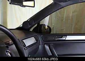

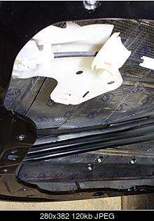

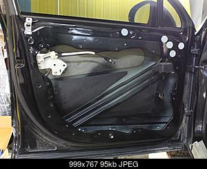

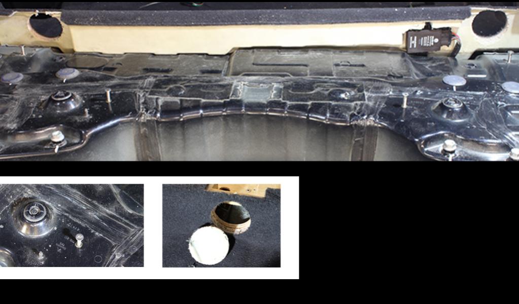

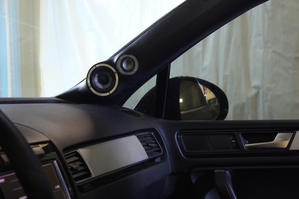

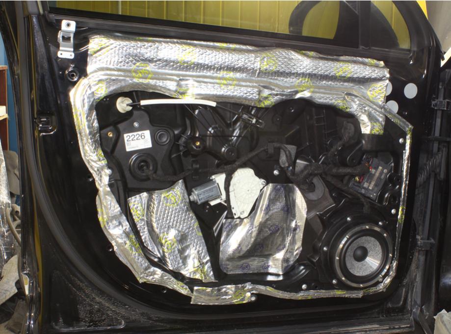

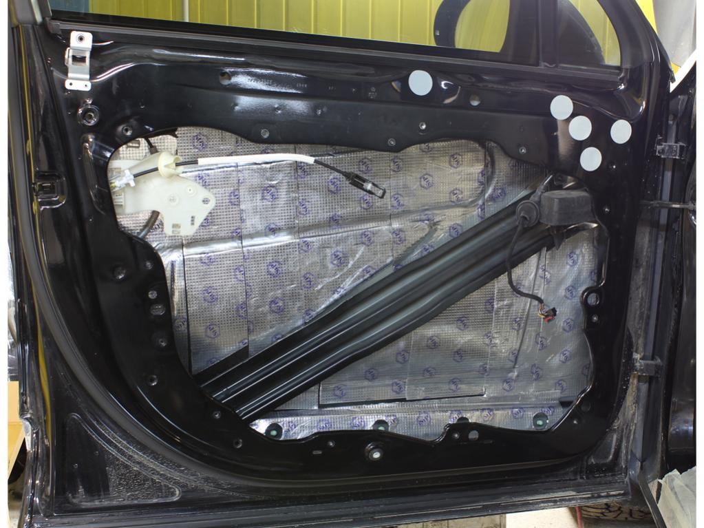

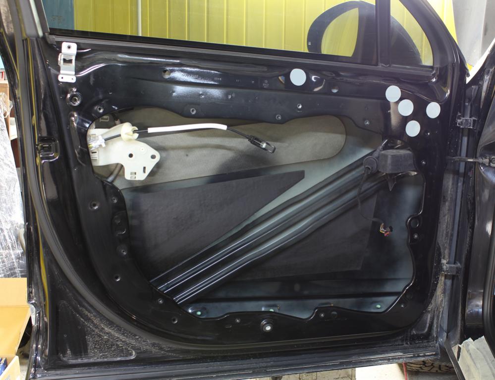

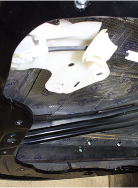

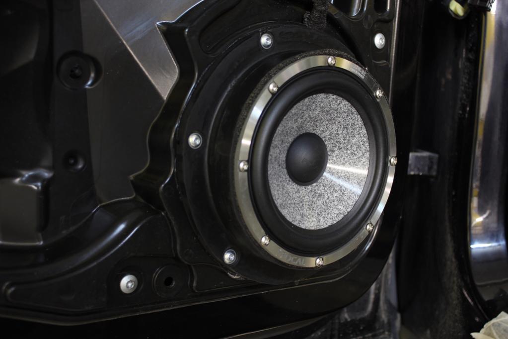

По умолчанию Монтаж АС

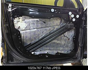

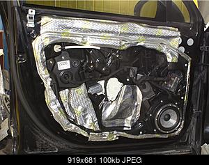

Акустическая подготовка:

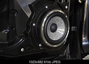

кроссовер СЧ/ВЧ фронта:
Название: кроссовер СЧВЧ фронта.jpg
Название: кроссовер СЧВЧ фронта_2.jpg

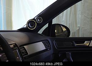

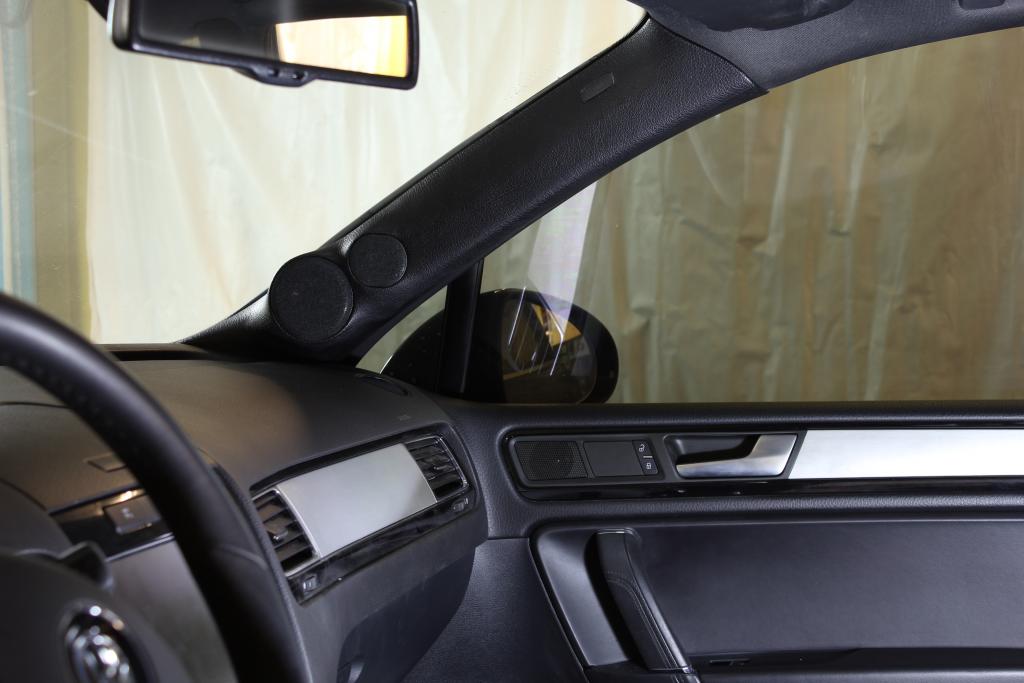

Монтаж СЧ/ВЧ фронта:

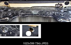

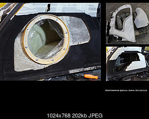

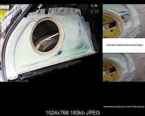

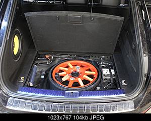

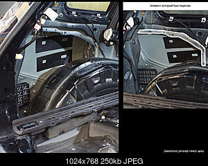

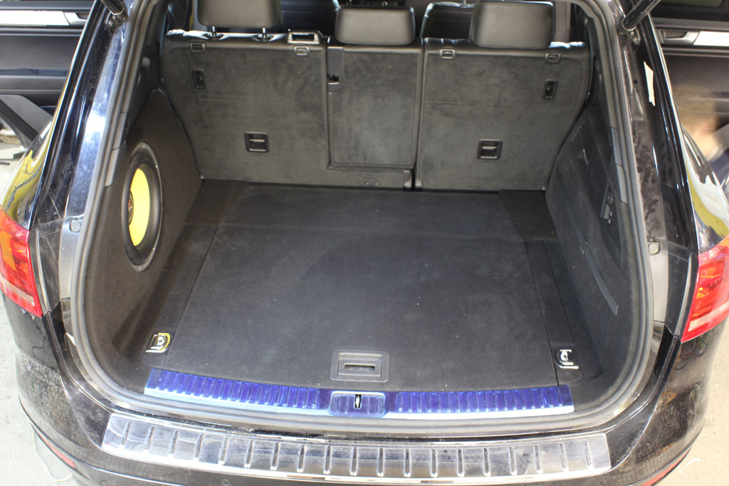

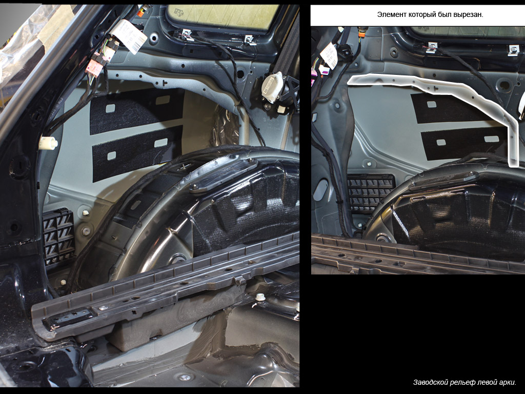

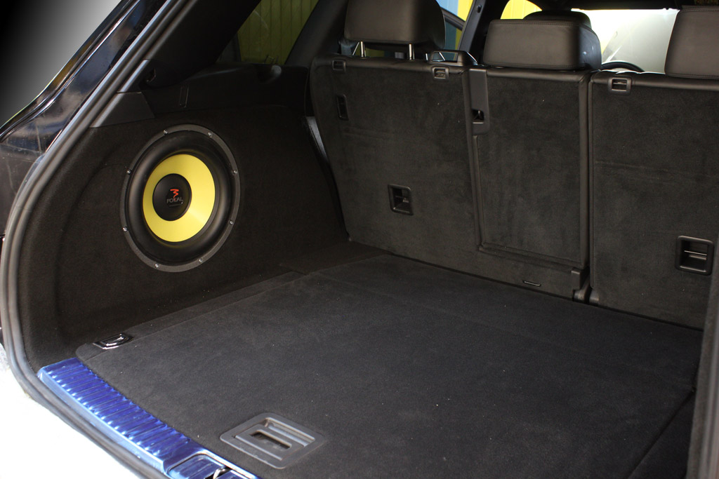

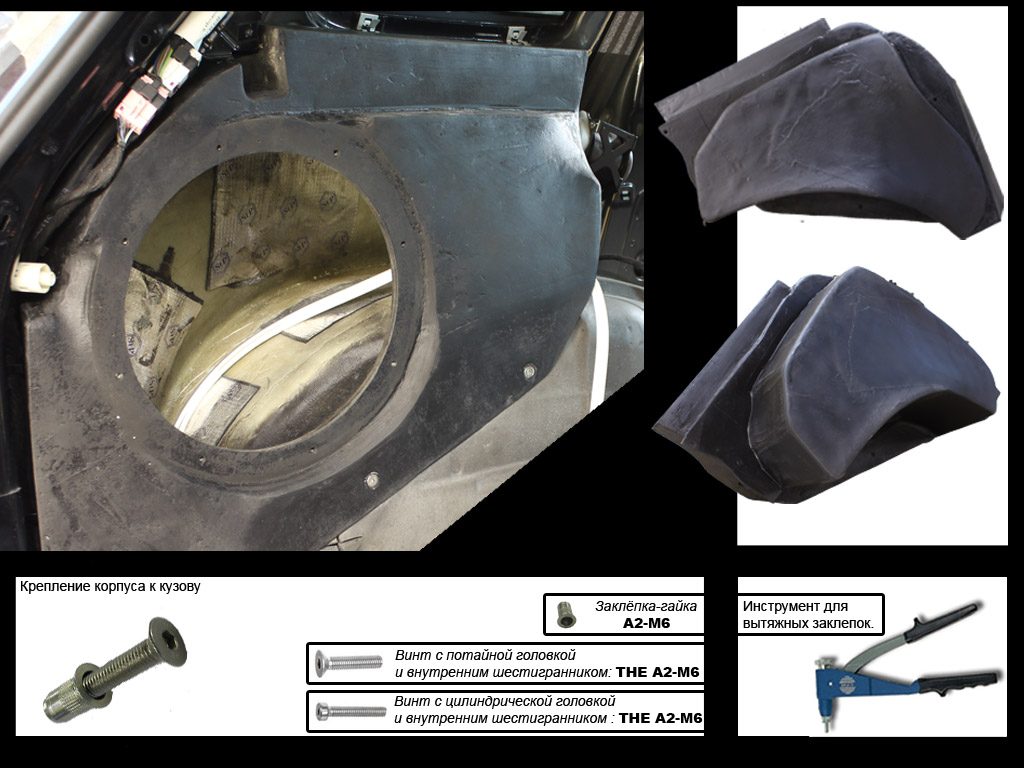

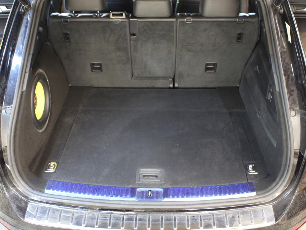

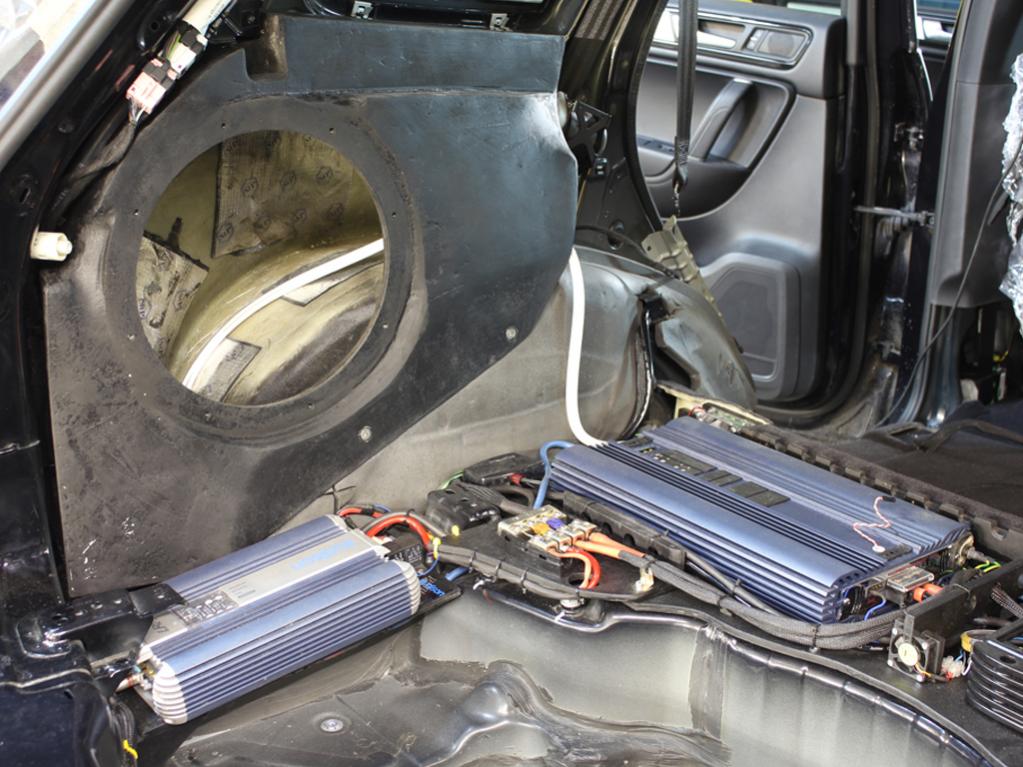

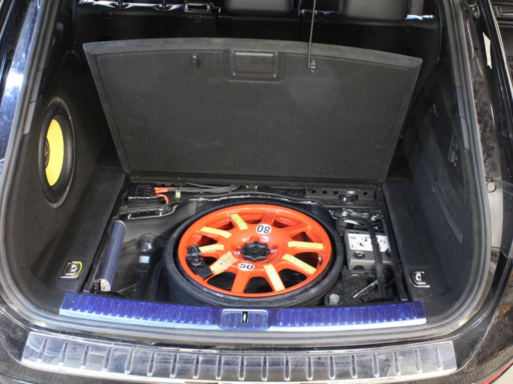

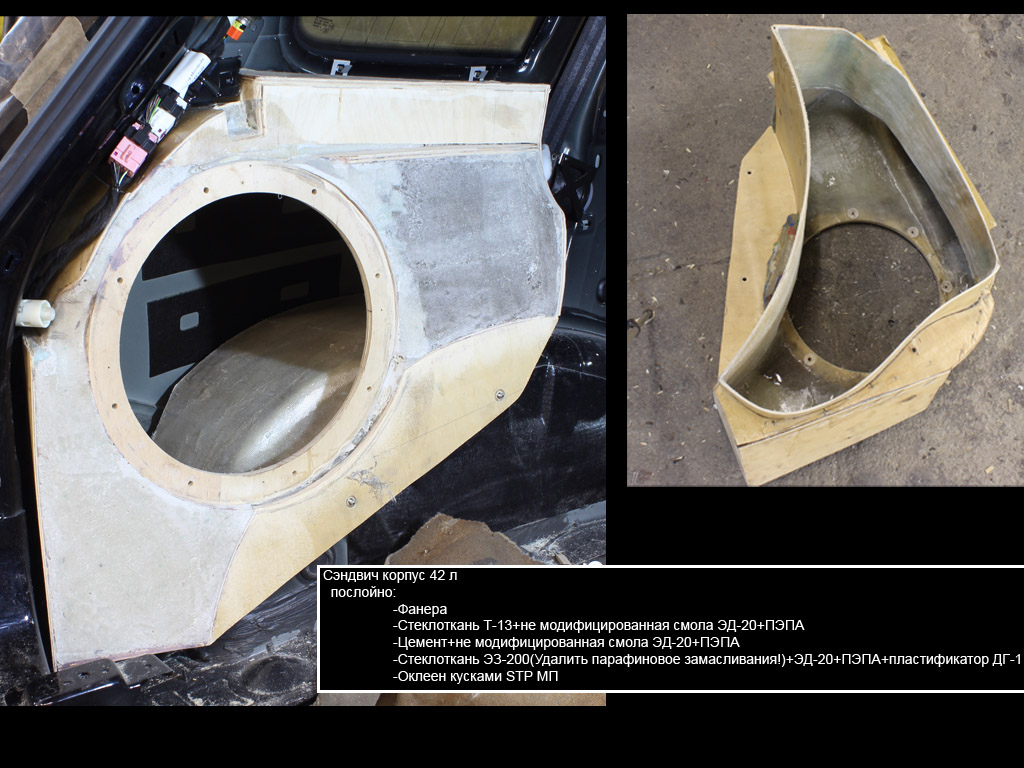

По умолчанию Корпус сабвуфера

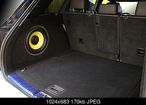

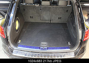

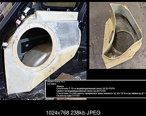

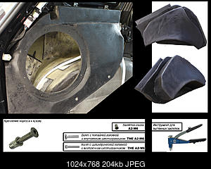

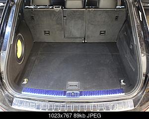

Изготовление и монтаж корпуса сабвуфера:
Название: Заводской рельеф левой арки.jpg
Название: Крепление корпуса к кузову.jpg
Название: фальшь панели для корпуса.jpg
Название: фальшь панели для корпуса_2.jpg

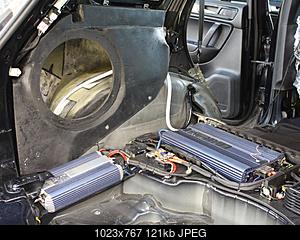

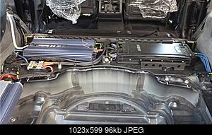

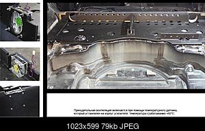

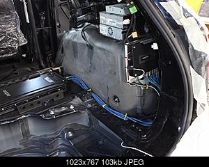

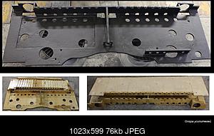

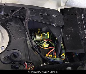

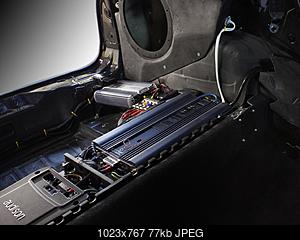

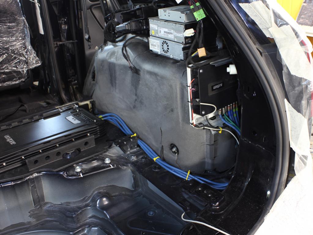

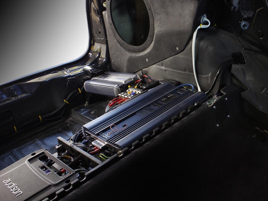

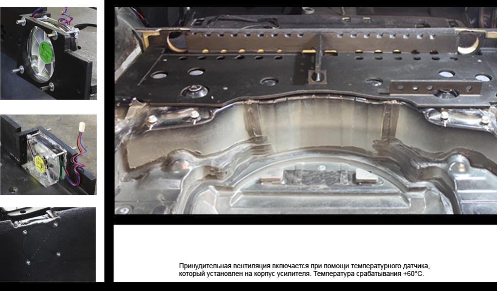

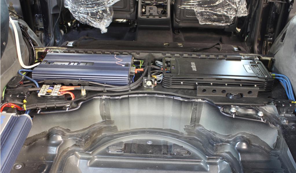

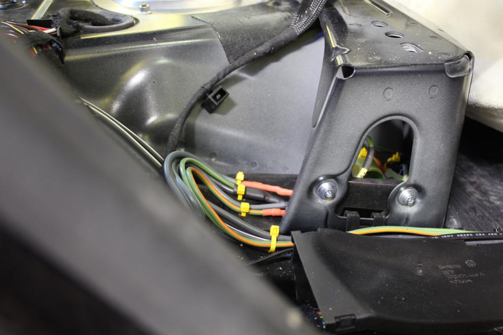

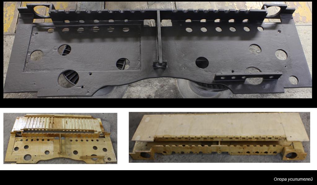

По умолчанию Монтаж усилителей
Название: Oпора усилителей.jpg
Название: крепление опора усилителей.jpg

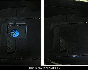

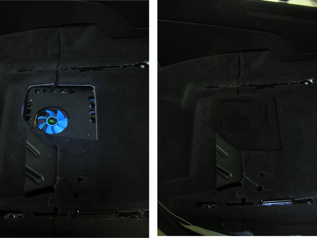

Название: Принудительная вентиляция.jpg

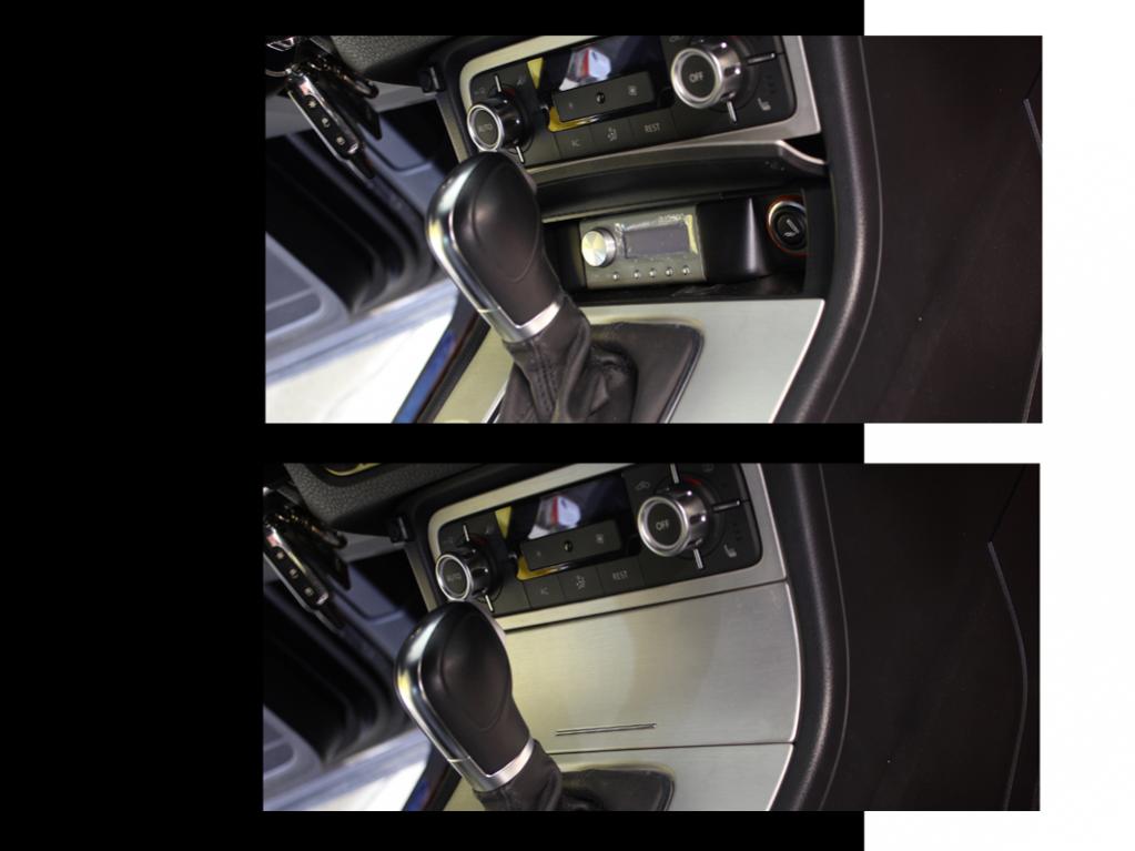

процессор:

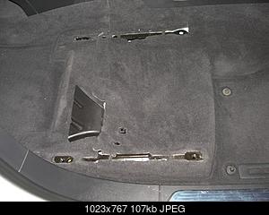

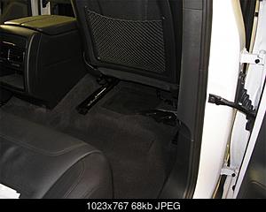

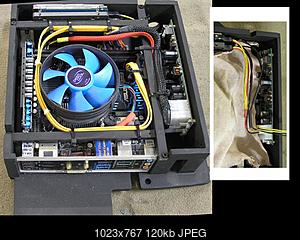

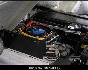

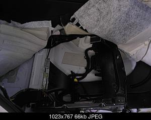

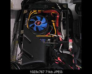

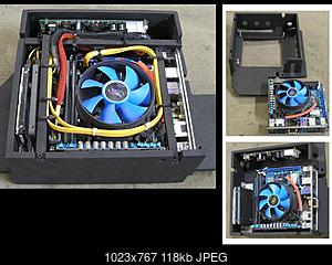

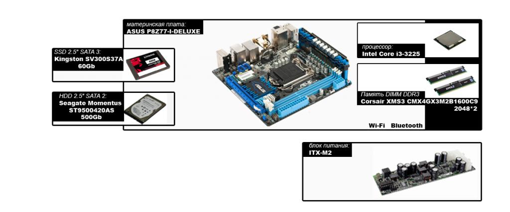

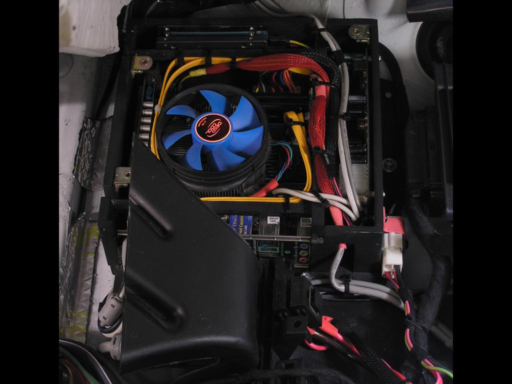

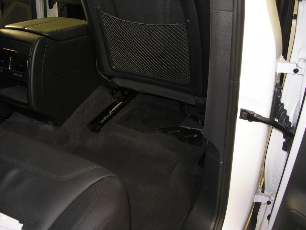

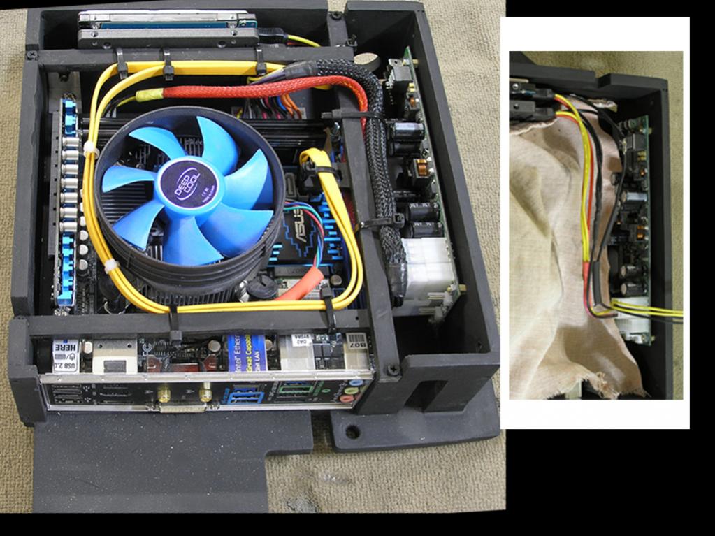

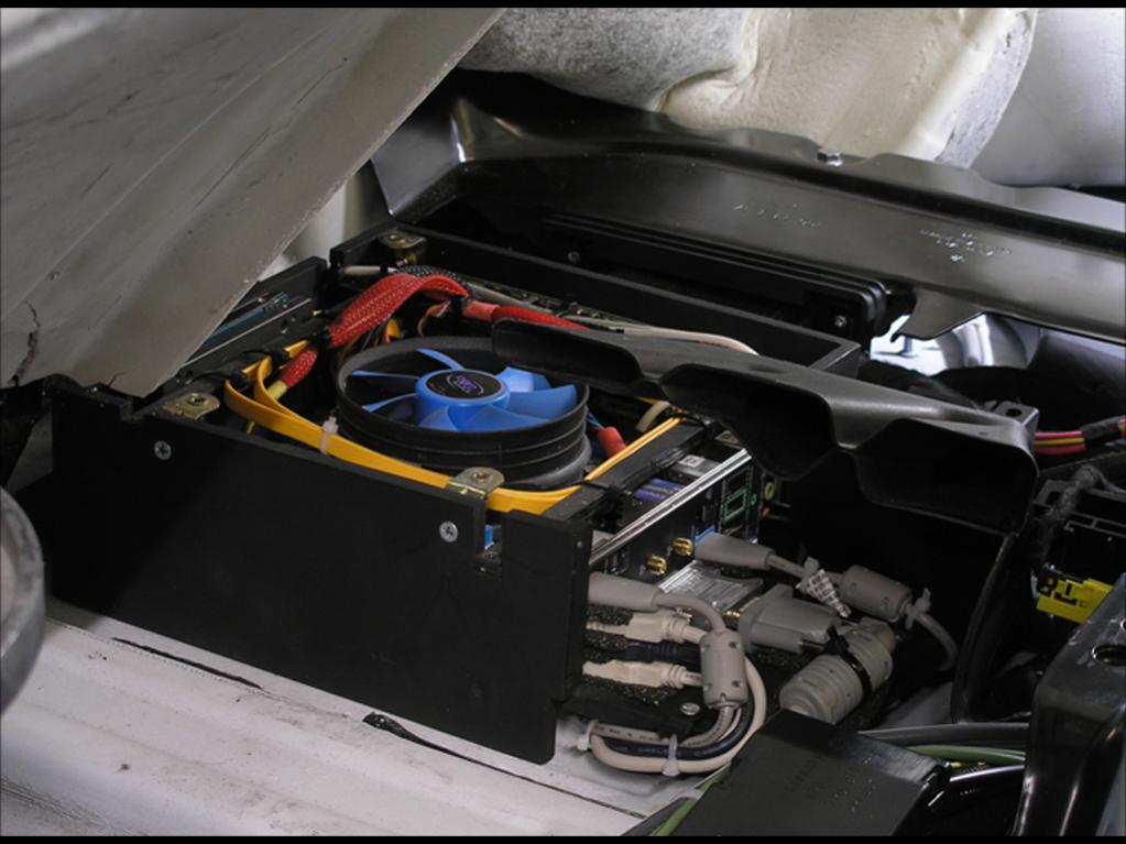

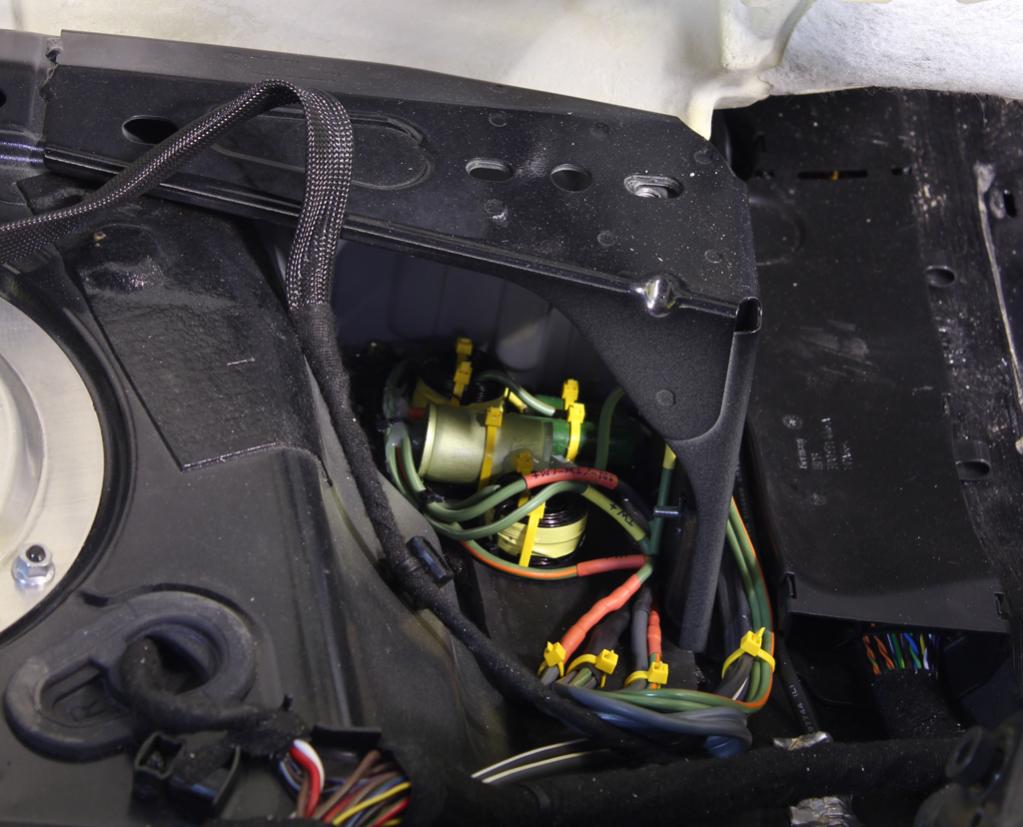

По умолчанию Изготовление корпуса и сборка системного блока.

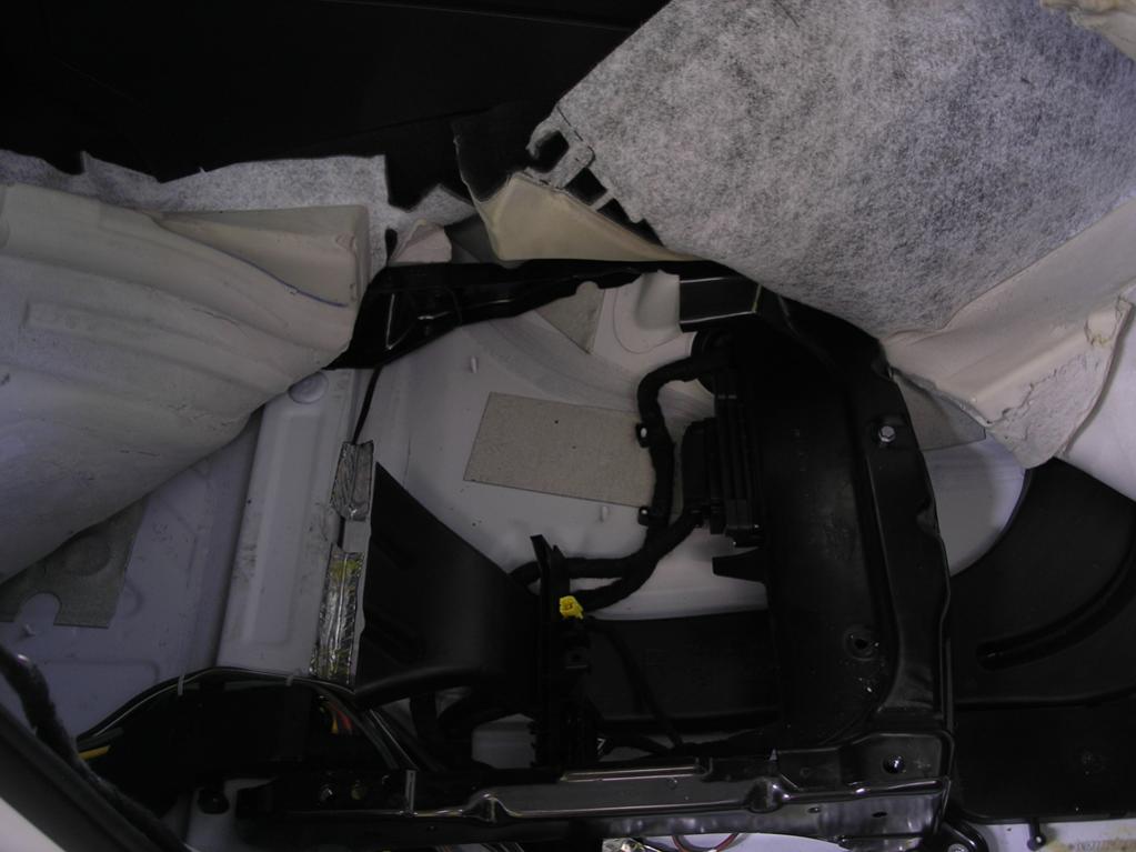

Системный блок решил поставить под переднем правым сидением. С левой стороны аккумулятор.

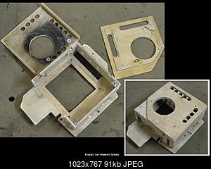

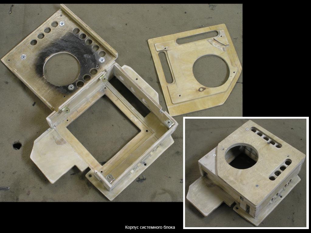

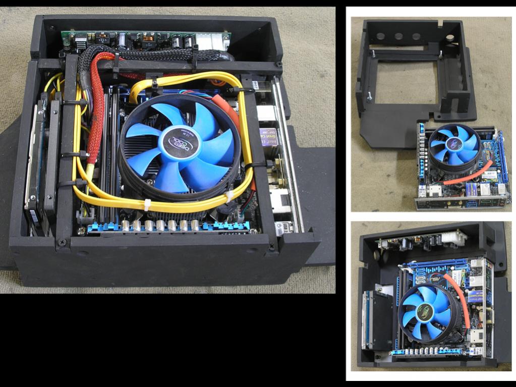

корпус
Название: Корпус системного блока.jpg

Сообщение от Dj Aleks Посмотреть сообщение
зачот землякам!!!
Сообщение от e-statik Посмотреть сообщение
Проект супер, видно что делалось в удовольствие )
А поканалка через комп - нафиг? ) Аудио-проц решает? )
Спасибо.
В этом авто не нужно, так как
  • полного поканального усиления фронта я не сторонник, пассивный кроссовер под CЧ/ВЧ под конкретное тех.задачу сделать не составляет сложностей. Это решает кучу проблем в самой чувствительном диапазоне частот для ухо, которую придется решать с применение разных каналов усиления.
  • одна из версий интеграции PC с RNS-850 предполагаю сделать следующее. (мечты о колбасных обрезках ) и тут как не крути процессор для экспериментов по удобней.
1. PC полностью встроить в систему RNS-850, с обратной связь, т.е. автоматическое переключение между RNS и PC.
2.С аналоговых входов высокого уровня подключение RNS к процессору перейти на MOST-SPDIF.
3.
  • Заменить усилитель VRx 1.500 на AV Uno
  • В усилители AV Quattro и Uno поставить модули AV bit IN, тем самым избавится от линейных проводов.
4. Сделать управление процессором в оболочке, т.е дублировать модуль DRC-процессора.
5. и еще всякого бреда, если руки дойдут
Bit One со всех плееров принимает только 24/48, т.е PC-система повышает все что ниже 24/48 и понижает все что выше 24/48.
Такую глубину и частоту дискретизации выбрал потому что больше нравится как играет. Выше не поднять процессор не примет.
Как то так. Пока постараюсь описать самый простой вариант.
