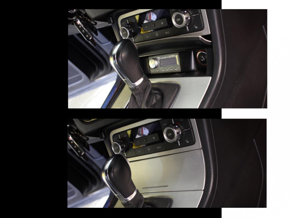

Так как в силу сильной занятости рожать описания системы я буду долго, поэтому решил начать с конца, а именно с ПО фронтэнда. За основу системы был взят iCar и переделан скин Chameleon, так как богат функционалом, а как всегда на вкус и цвет товарищей нет. Огромное спасибо Андрею (ака Bersenev), за помощь и отзывчивость. Пока я буду собирать фото и рисовать схемы инстала, можно пользоваться Touareg_NF_1.0 Более менее пока собрана тема NFRed, но в архиве оставил и другие наброски, может кому пригодятся для сборки своей темы. |

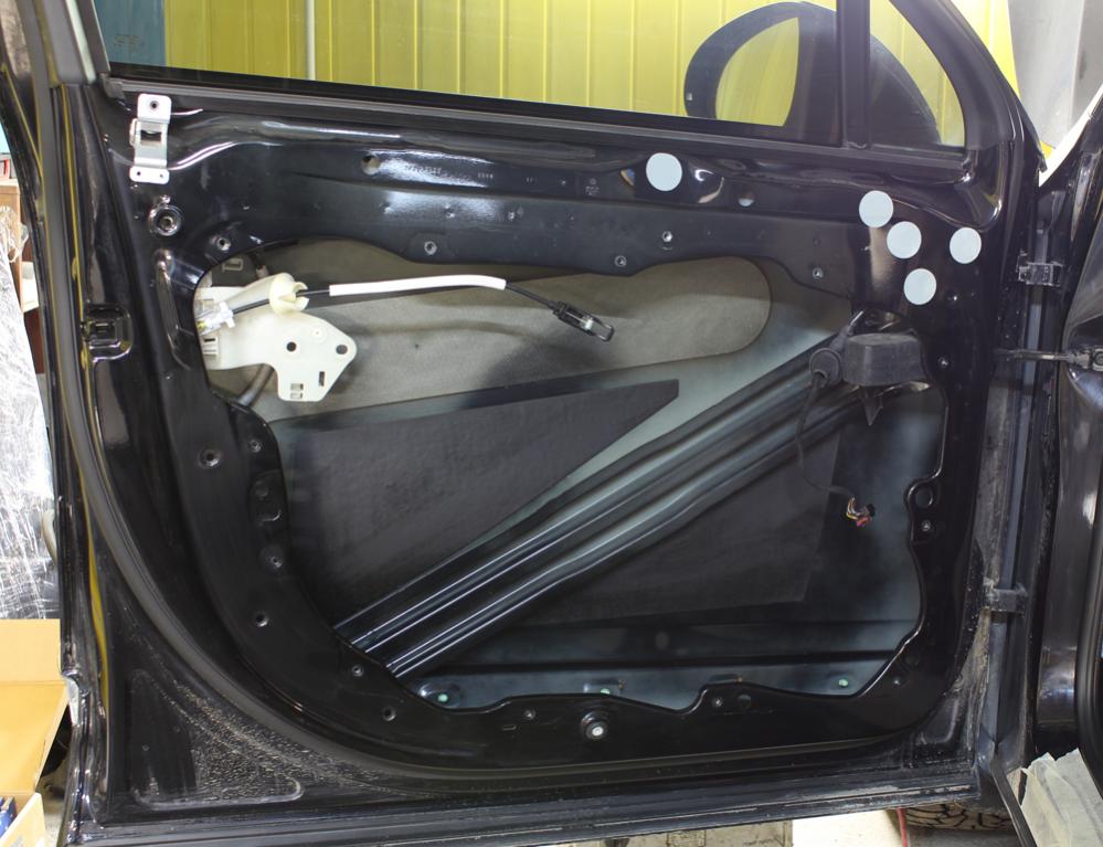

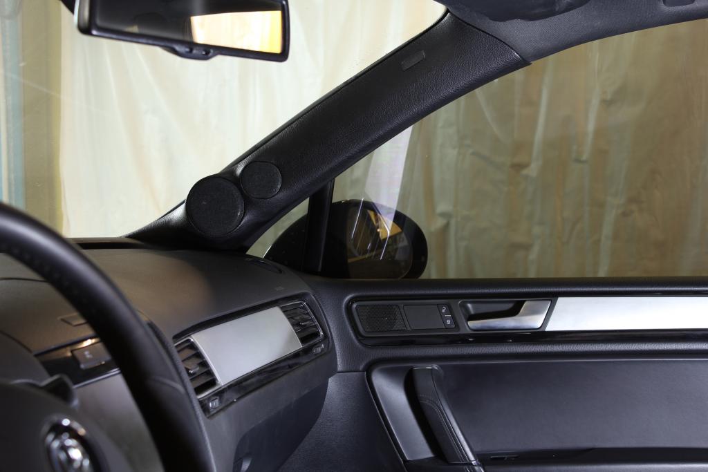

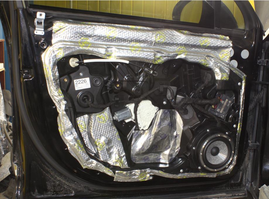

Монтаж АС
Вложений: 9
Вложение 32854

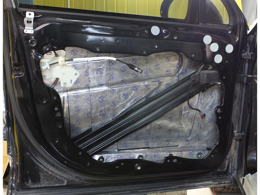

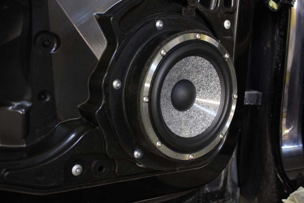

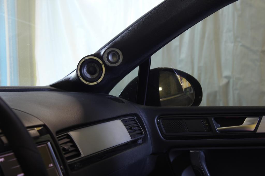

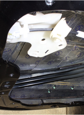

Акустическая подготовка: Вложение 32853Вложение 32856 Вложение 32861Вложение 32859 кроссовер СЧ/ВЧ фронта: Вложение 32862Вложение 32863 Монтаж СЧ/ВЧ фронта: Вложение 32865Вложение 32866 |

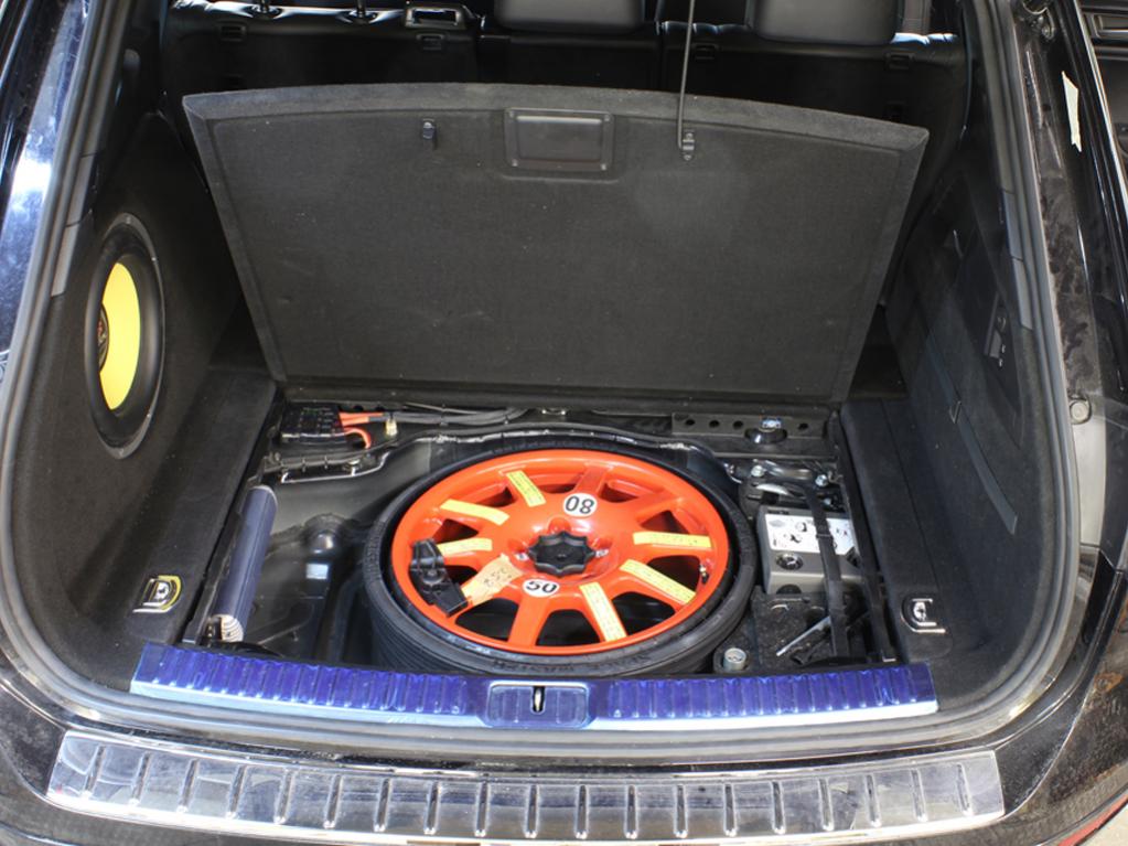

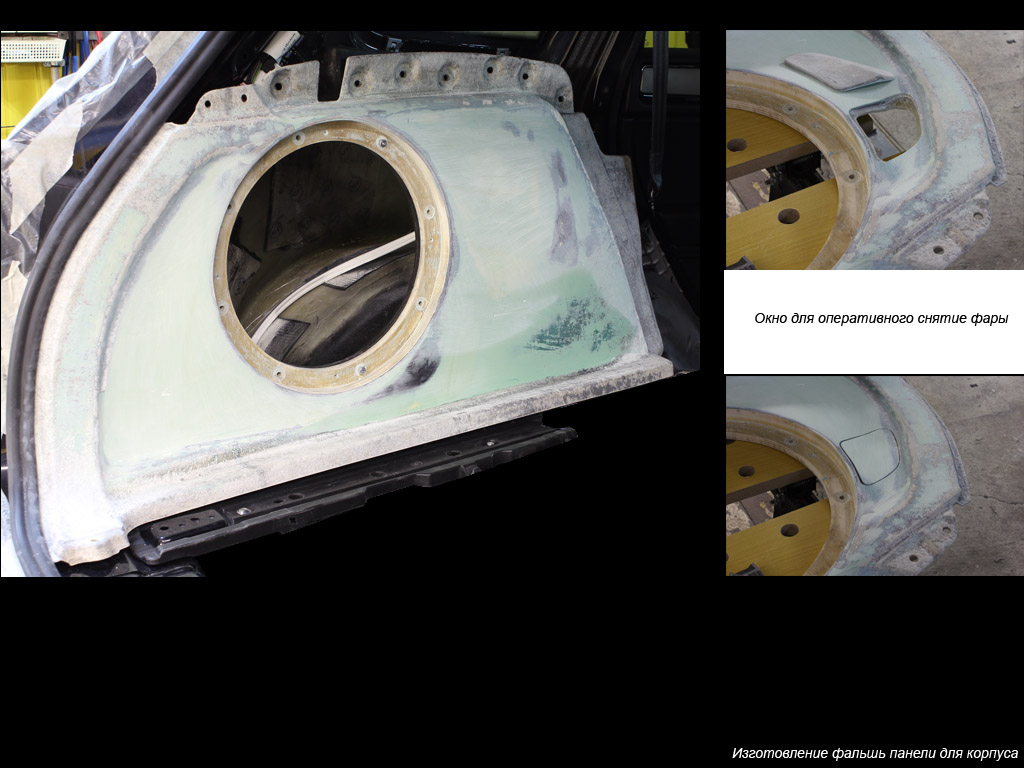

Корпус сабвуфера
Вложений: 7

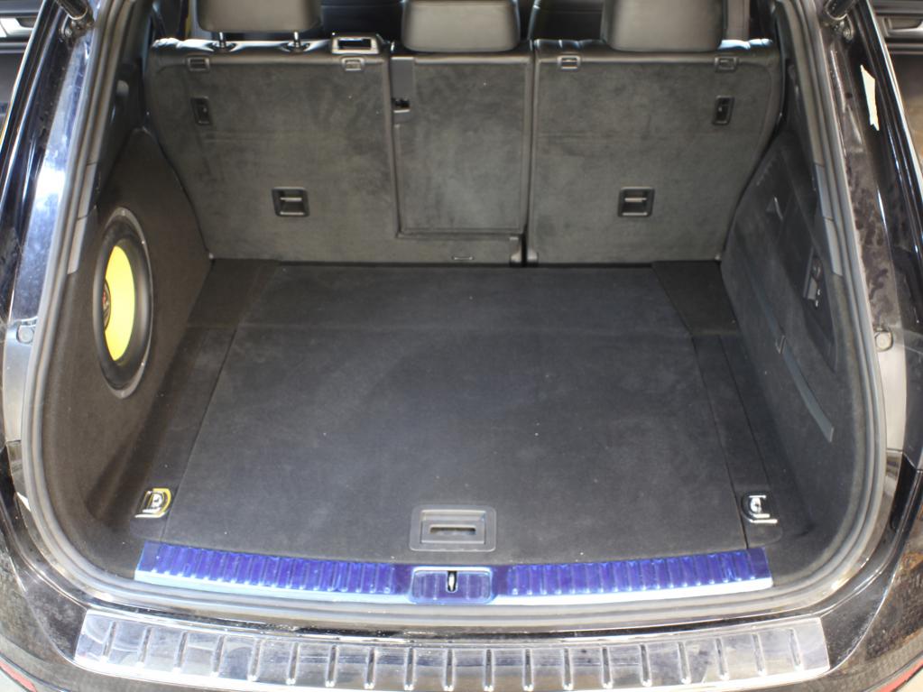

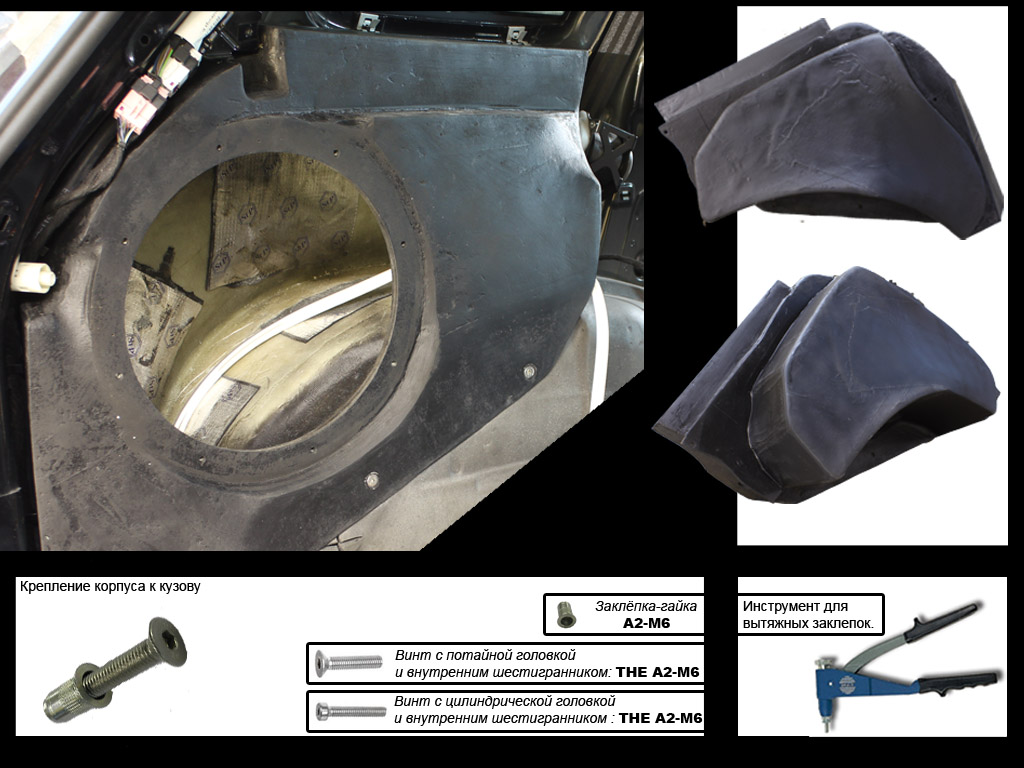

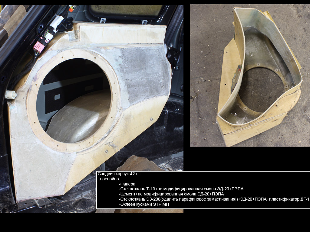

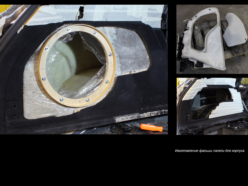

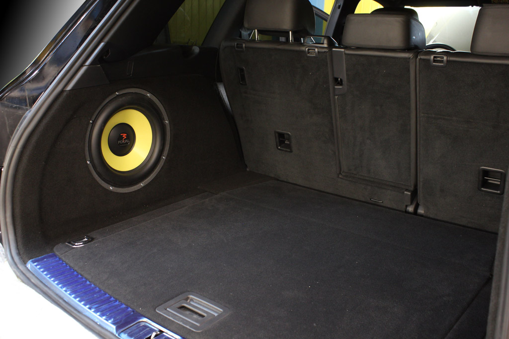

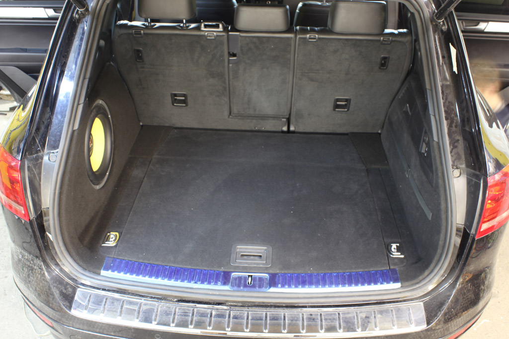

Изготовление и монтаж корпуса сабвуфера:
Вложение 32878 Вложение 32881Вложение 32882 Вложение 32883Вложение 32884 Вложение 32885Вложение 32886 |

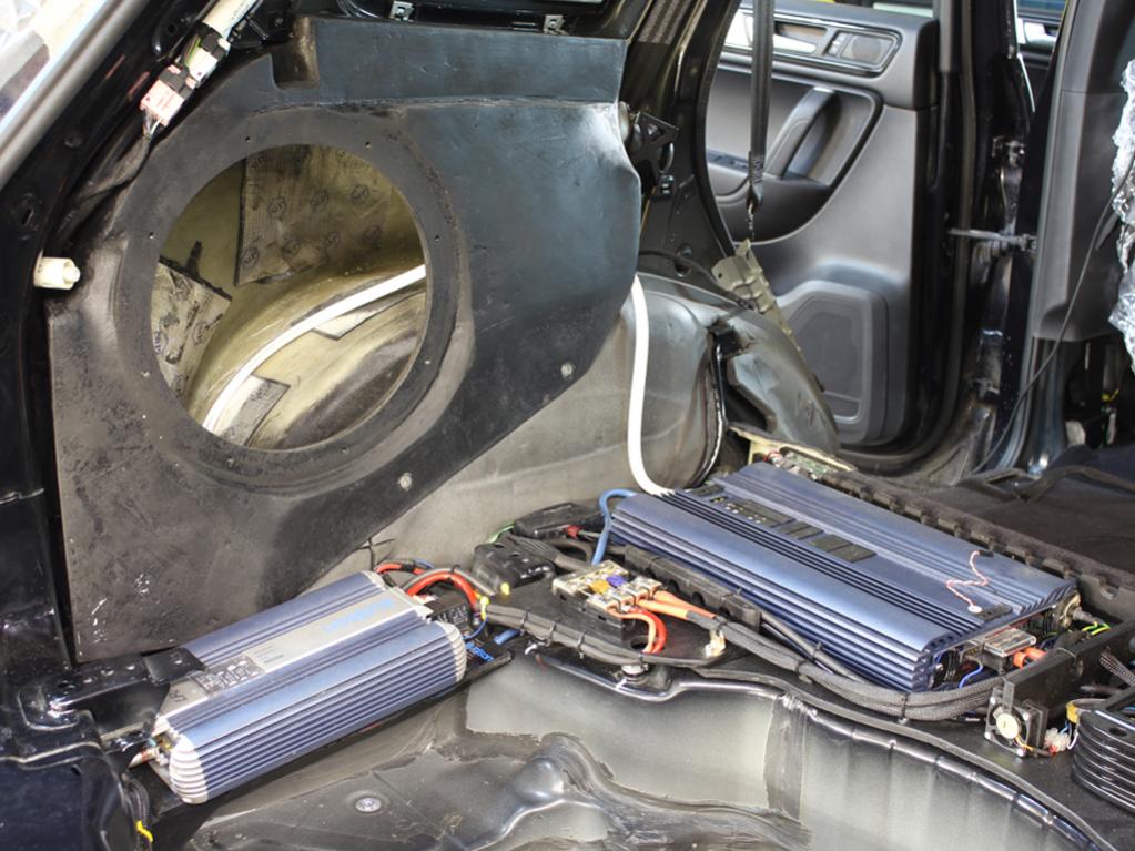

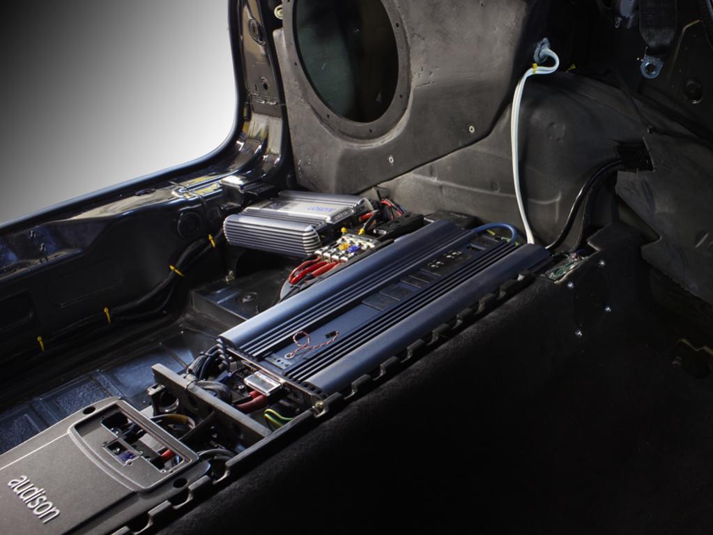

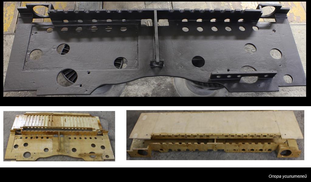

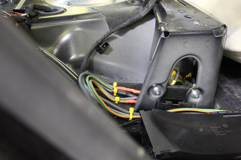

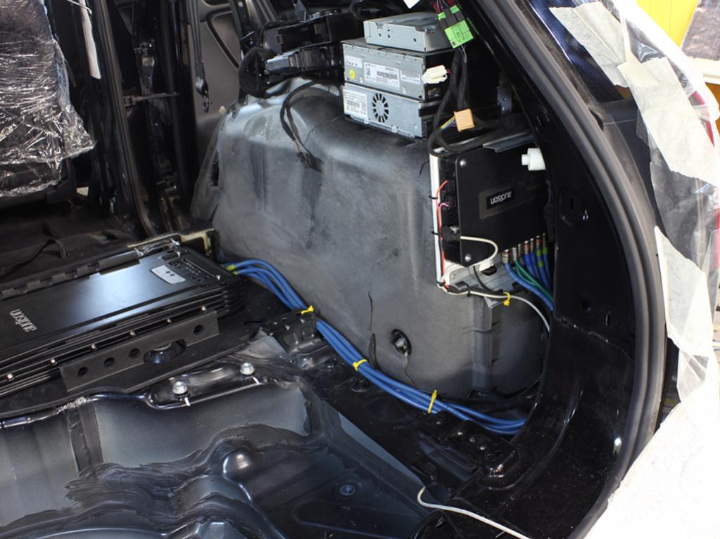

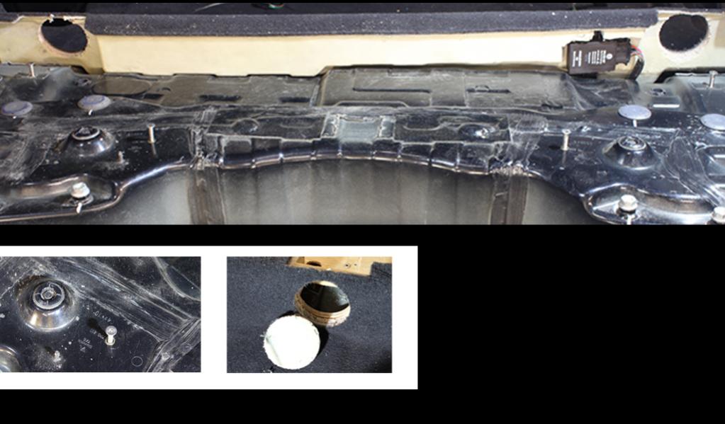

Монтаж усилителей
Вложений: 10

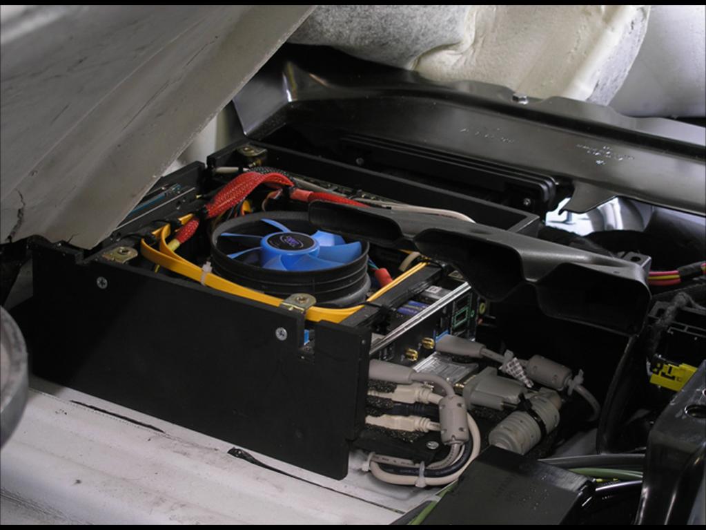

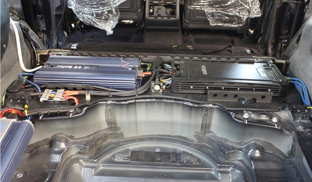

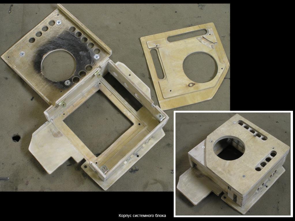

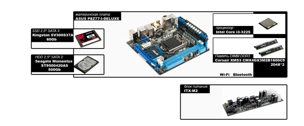

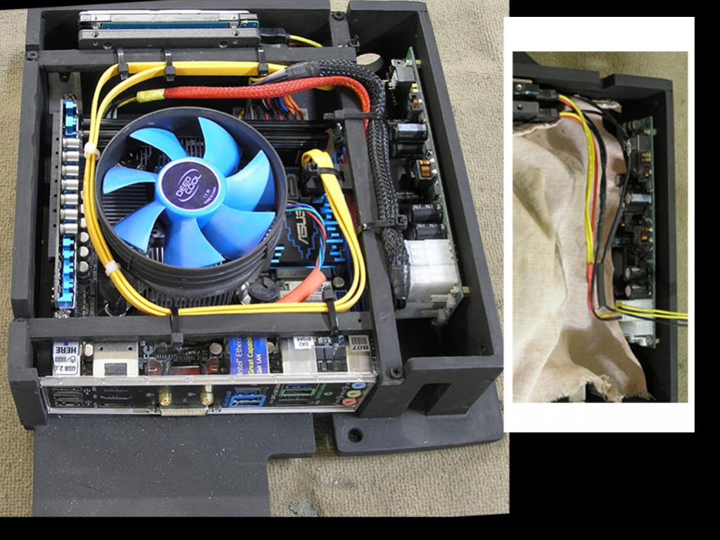

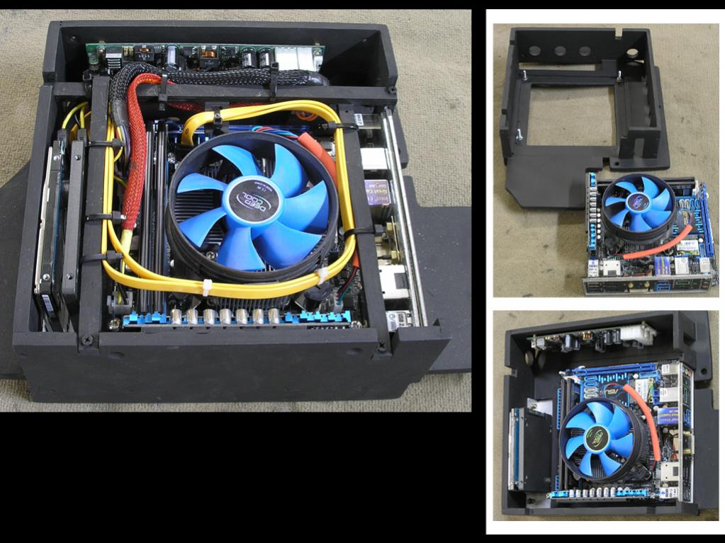

Изготовление корпуса и сборка системного блока.
Вложений: 10

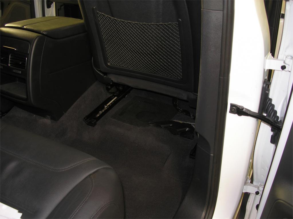

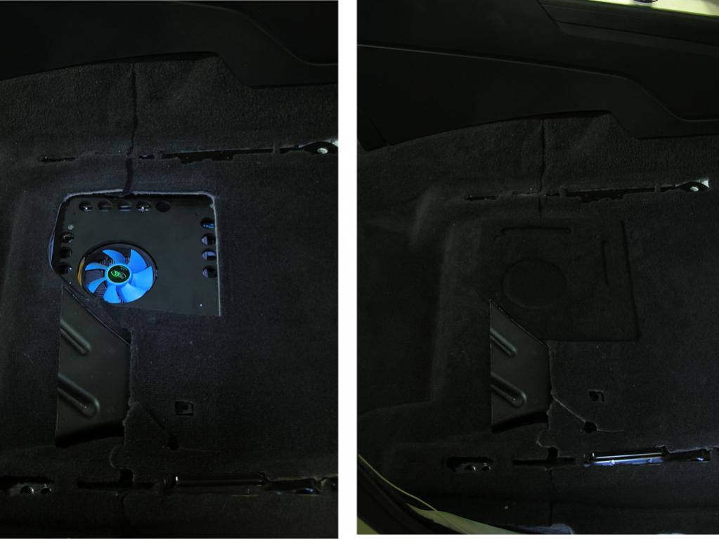

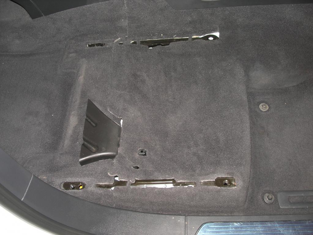

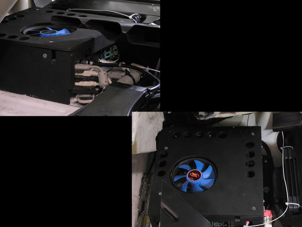

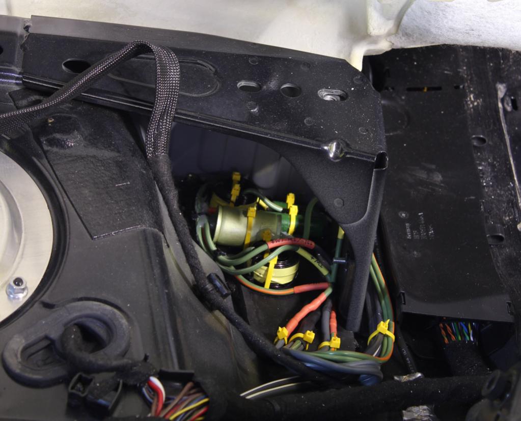

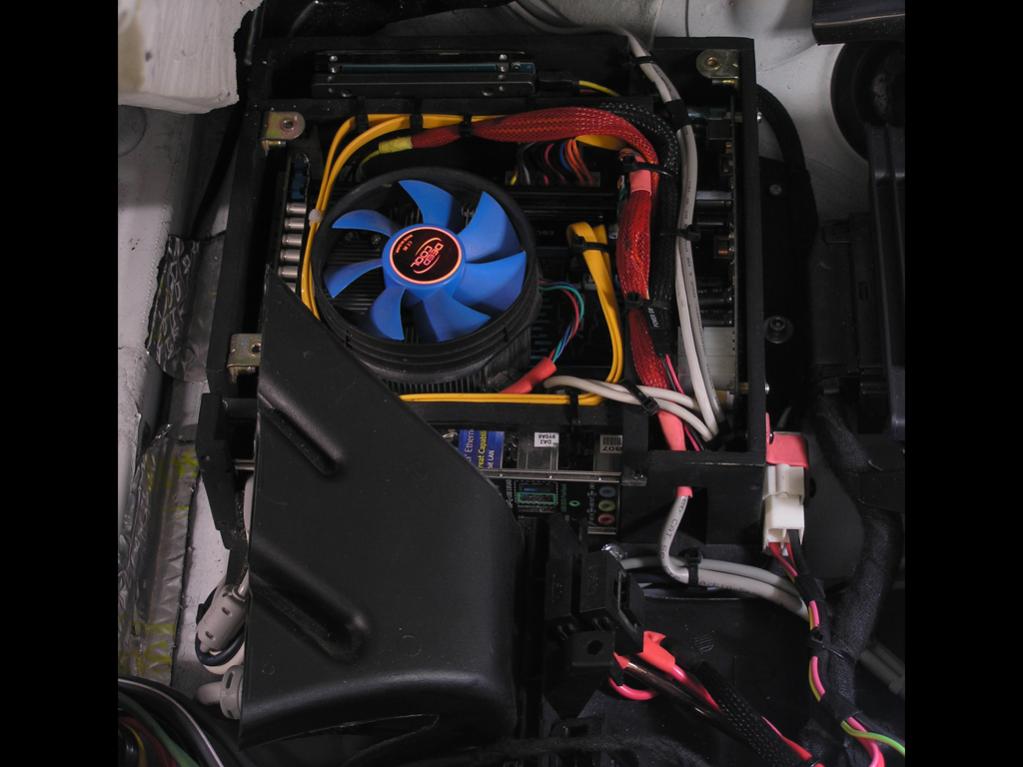

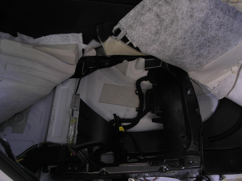

Системный блок решил поставить под переднем правым сидением. С левой стороны аккумулятор.
Вложение 32918Вложение 32919 корпус Вложение 32920 Вложение 32921Вложение 32922 Вложение 32923Вложение 32924 Вложение 32925Вложение 32926 Вложение 32927 |

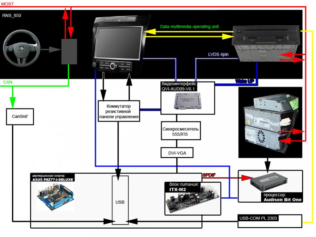

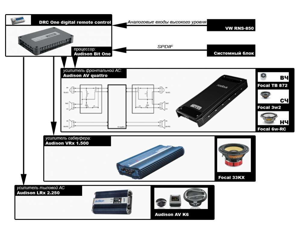

А поканалка через комп - нафиг? ) Аудио-проц решает? ) |
В этом авто не нужно, так как
2.С аналоговых входов высокого уровня подключение RNS к процессору перейти на MOST-SPDIF. 3.
5. и еще всякого бреда, если руки дойдут :) Bit One со всех плееров принимает только 24/48, т.е PC-система повышает все что ниже 24/48 и понижает все что выше 24/48. Такую глубину и частоту дискретизации выбрал потому что больше нравится как играет. Выше не поднять процессор не примет. Как то так.:) Пока постараюсь описать самый простой вариант. |
